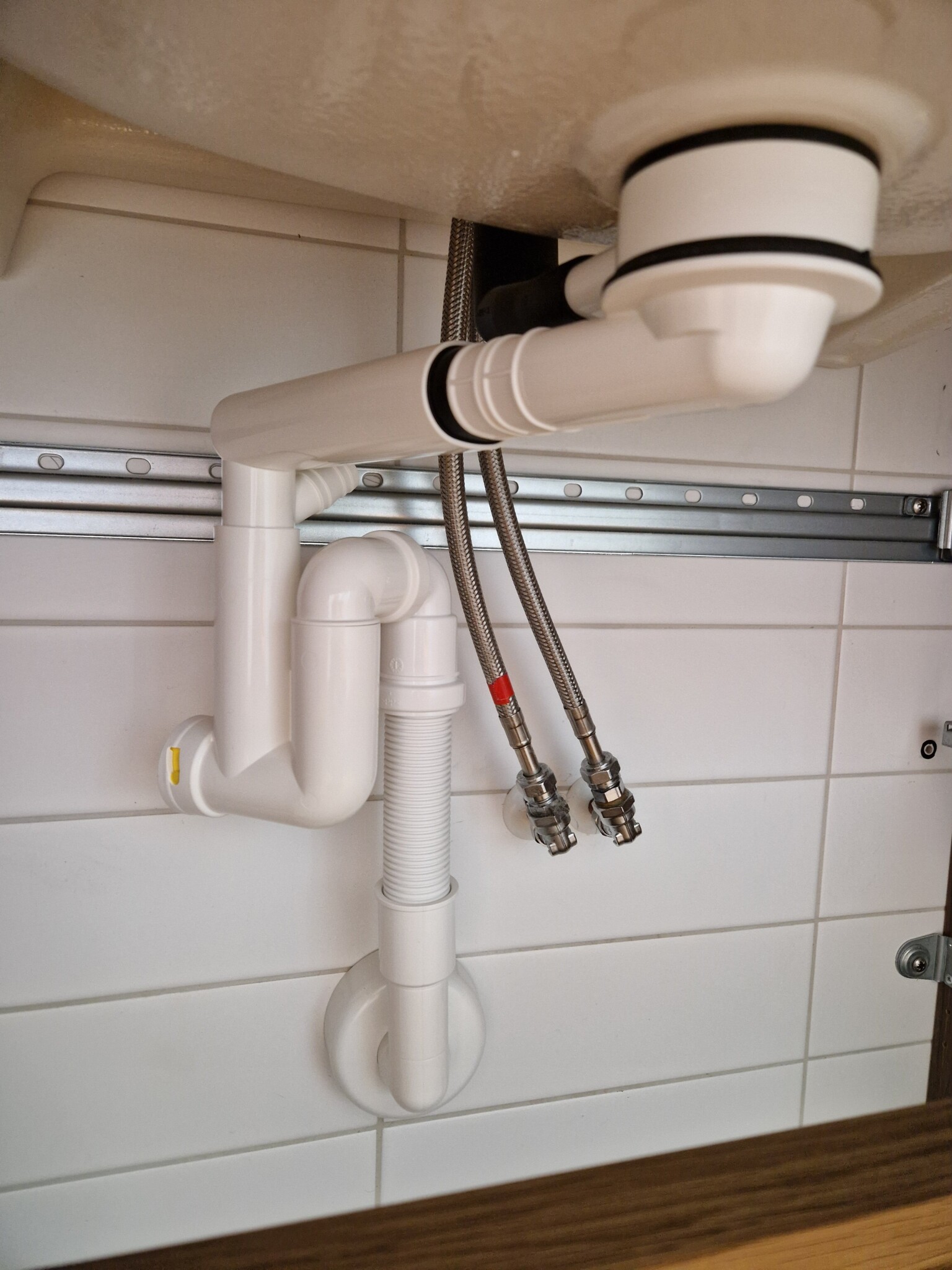

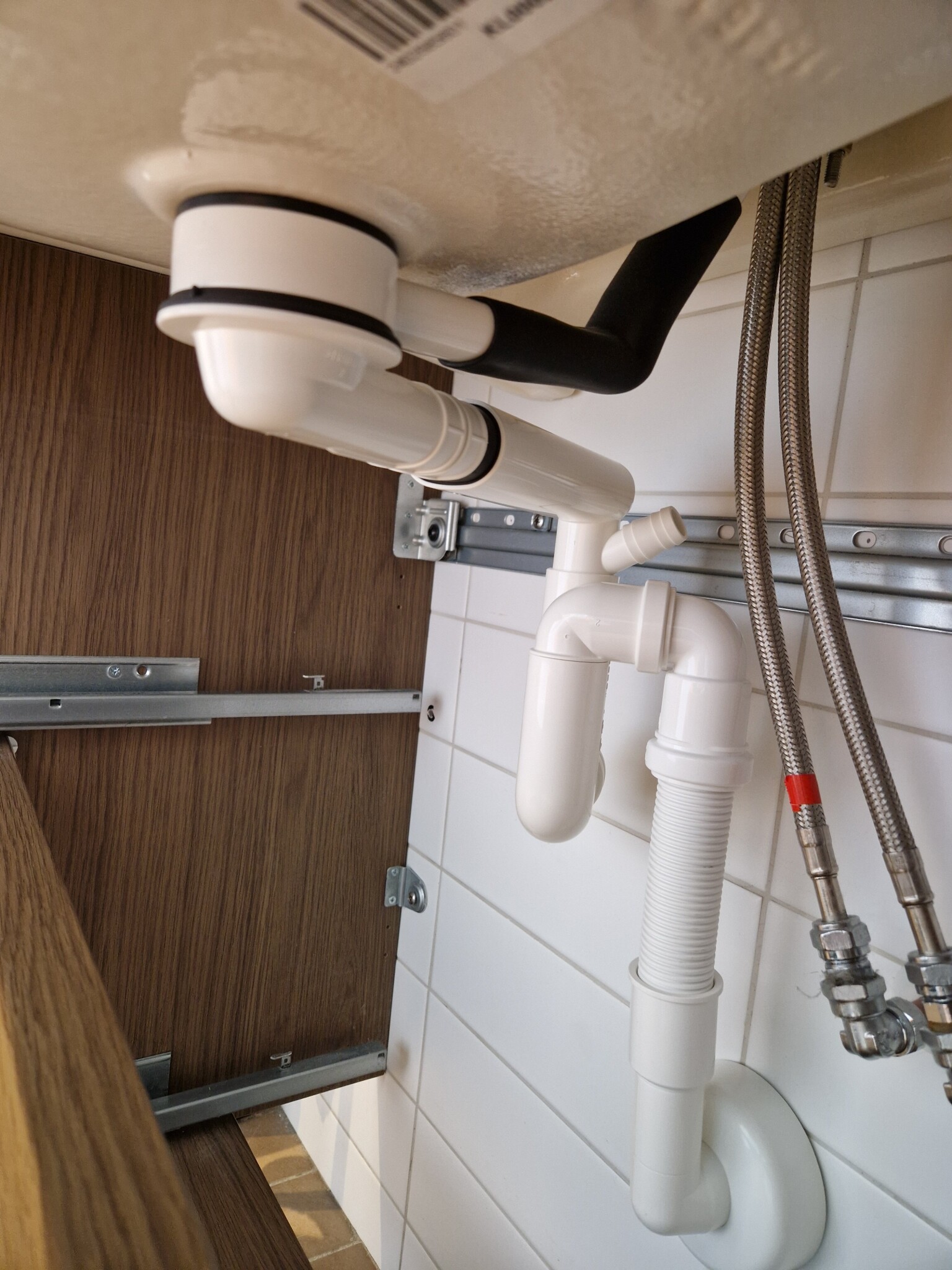

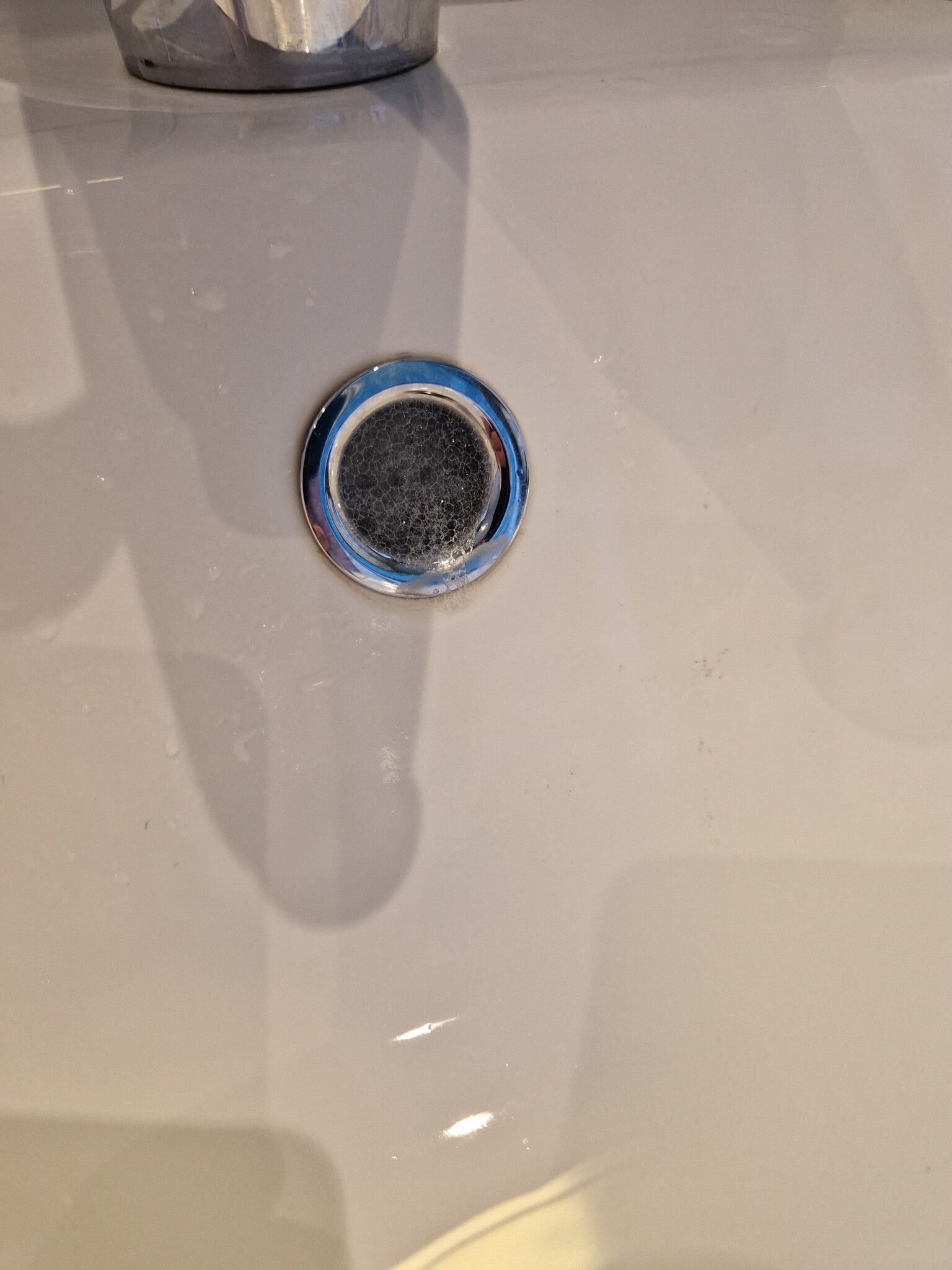

Jag köpte ett nytt kommod, tvättställ och vattenlås från IKEA (ORRSJÖN) och stötte omedelbart på problem: det skummar från bräddavloppet när man tvättar sig med tvål. Det krävs inte särskilt mycket tvål innan det börjar skumma. Vi har tre andra tvättställ i huset, men där uppstår inte detta problem. Jag har granskat monteringen men kan inte se att något skulle vara fel.
kontaktade IKEA, men de kände inte till problemet.
Är det någon här som vet mer? Kanske till och med har en lösning?

Förmodligen är det dags att rensa avloppsrören bortom bräddavloppet.

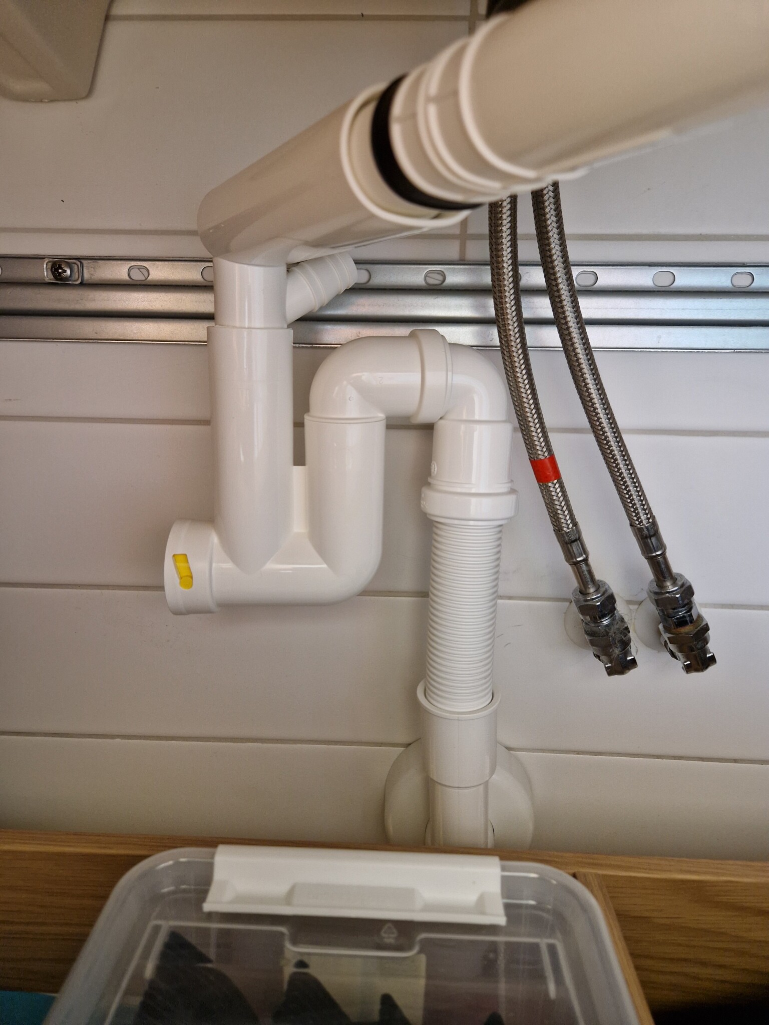

Nu är hela avloppet nedplockat, rejält genomspolat och monterat igen, men problemet kvarstår. Tvättar man händerna med tvål som skummar (flytande Dove) så bubblar det ut ganska friskt från bräddavloppet.
Förra avloppet, även det från IKEA, uppvisade inte alls detta problem, men där var vattenlåset klart större och slangen ner till avloppet i väggen längre. Kan det vara så att jag kapat slangen till avloppet för kort här?

Rent funktionsmässigt återför den skum som annars skulle spolats ner. Men det ger dessutom en känsla av att något är fel, har själv aldrig varit med om något liknande och då har man ändå använt en hel del vaskar. IKEA hade aldrig hört om problemet så man funderar såklart på om något är fel monterat.Alfredo skrev:

Jag tycker det ser ut som att du har gått förbi den svarta packningen på första platta röret vid tvättfatet. Prova att föra vattenlåset en bit från väggen, det är för nära nu. Det är en balansgång med utrymme mellan rören och lådorna.
Sen skulle jag försöka öka lutningen på avloppet och trycka ner vattenlåset någon centimeter eller två. Då blir det bättre avrinning och kanske mindre skum i bräddavloppet.
