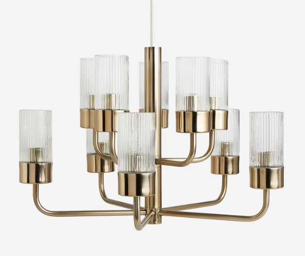

Hej, Jag har en tioarmad taklampa och två ljuslampr slutade fungera.
De är LED , men man kan byta ut med holohena ljukällor. Vet inte hur jag kan undersöka vad problemet beror på.

Det verkar vara helt vanliga lampor med E14 skruvsockel. Köp nya med lämplig ljusstyrka och byt.

Ibland kan bottenkontakten i lampsockeln behöva böjas upp lite för att göra kontakt med ljuskällans mittkontakt.
Gör armaturen spänningslös genom att koppla bort den från takkontakten och böj upp kontakten med en liten skruvmejsel.
