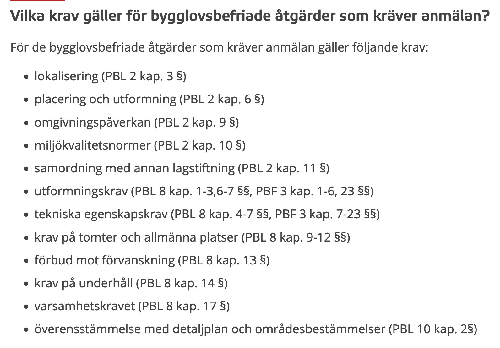

För TS gäller det ju att samtliga följande krav är uppfyllda innan den nya lägenheten tas i bruk (egentligen innan startbesked meddelas för att påbörja åtgärden):
Svensk textlista över krav för bygglovsbefriade åtgärder som kräver anmälan.
https://www.boverket.se/sv/PBL-kuns...nmalningsplikt/bygglovbefriade-atgarder/krav/
Så det är ju bra nära samma krav som vid en bygglovsprövning men åtgärden får strida mot eventuell detaljplan.
