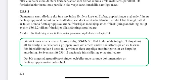

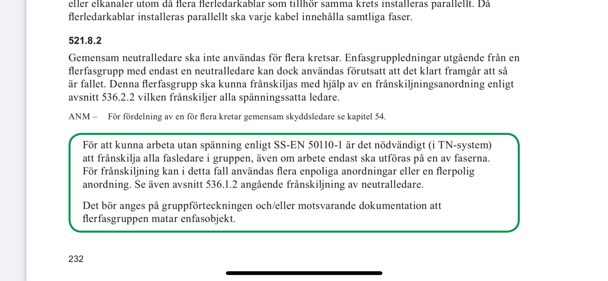

Nej, det behöver inte vara en tvåpolig dvärgbrytare bara för att det är en tvåfasgrupp.
SS 436 40 00 avsnitt 521.8.2
Däremot så anser Elko att det ska vara en tvåpolig dvärgbrytare om man använder deras dubbeluttag, som är klassad för 440V, ihop med två faser.
Det är även lämpligt att använda flerpolig dvärgbrytare om man blandar flerfasobjekt och enfasobjekt i samma grupp.

Det är skillnad på en tvåfasgrupp och på ett dubbeluttag matad med två faser.
En tvåfasgrupp kan tex mata enfasuttag, fast anslutna enfasobjekt, tvåfasobjekt.
Ett tvåfasmatat uttag är en tvåfasgrupp.
Ett tvåfasmatat enfasuttag är en specialare.
Sedan så får en lekman även byta ett trefasuttag på max 16A, tex ett CEE-416, å det behöver inte vara avsäkrad med en trepolig dvärgbrytare.
