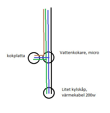

Jag har fördragen 16mm slang med 1,5mm fk avsäkrat med 10A som går till två vägguttag. Ett litet kök ska installeras och effektuttaget behöver därför ökas. En värmekabel finns också med i bilden. Vore bäst om den gick på en separat säkring. Men det går väl knappast att knö in 3x2,5mm + 3x1,5mm fk i ett 16mm rör?
Så här ser det ut nu:
Elektrisk kabeldragningsskiss för två vägguttag med anslutningar till vattenkokare, mikro, kokplatta och litet kylskåp.

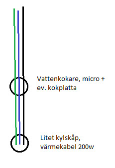

Ett alt kunde kanske vara att köra med tvåfasgrupp 16A men då bryts ju allt.
Skulle då vilja sätta dit ett till uttag ex för kokplattan. Typ såhär:
Schematisk bild av elinstallation med anslutningar för kokplatta, vattenkokare, mikro och kylskåp.
Fast då måste man väl märka upp ordentligt i dosorna?
Fördelningen av laster kanske inte heller blir optimal.
Är tacksam för tips.
(slangen sitter som sagt i väggen och dosorna sitter där dom sitter.)
4 st 2,5mm2 (2 faser, nolla och skyddsjord) ska inte vara några problem utrymmesmässigt. Viktigt att faserna är separata inkommande faser.
Sen kan man alltid diskutera huruvida det uppfyller överskådlighetskravet, men sitter uttagen i direkt anslutning till varandra och skyddas av en tvåpolig säkring så borde det vara helt ok.
