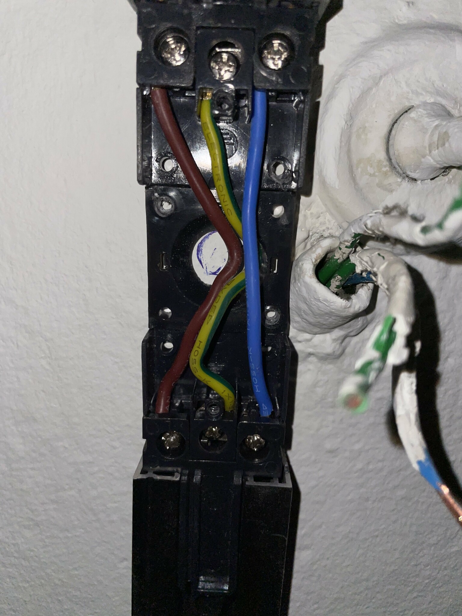

Ska installera en ny spotlight skena i vardagsrummet. Har två gröna och en blå kabel från taket. Såg ett tidigare inlägg med samma fråga där dem rekommenderade att koppla in en utav varje. Min fråga är då, vart ska jag koppla in sladdarnas? Har nämligen två spotlight skenor som är sammansatta och det finns några val att välja emellan. Se bild
Rimligen har du en s.k kronbrytare på väggen. Alltså 2 knappar, där respektive knapp är kopplad mot varsin grön. Antingen får man då ta reda på vilken knapp som går till vilken grön, eller koppla ihop de två gröna. Sedan koppla dessa mot den bruna på skenan. Kolla först i brytaren att det är de 2 gröna som kommer från den och att blå är nolla. Använd tex en wago för tre ledare. Var noga med att ha säkringen av medan du kopplar.Oscar Bermejo skrev:
Har du kronbrytare kopplar du lämpligen en grön till varje skena.
Blå= nolla/neutral, brun=fas, gul/grön=jord
Så är det tänkt i din spotskena, och det spelar ingen roll om du kopplar i dom övre eller undre kopplingspunkterna på skenan, dom är sammankopplade som man ser.
Dock måste du ta reda på vad sladdarna som kommer ut ur taket är, du kan inte alltid lita på färgerna där.

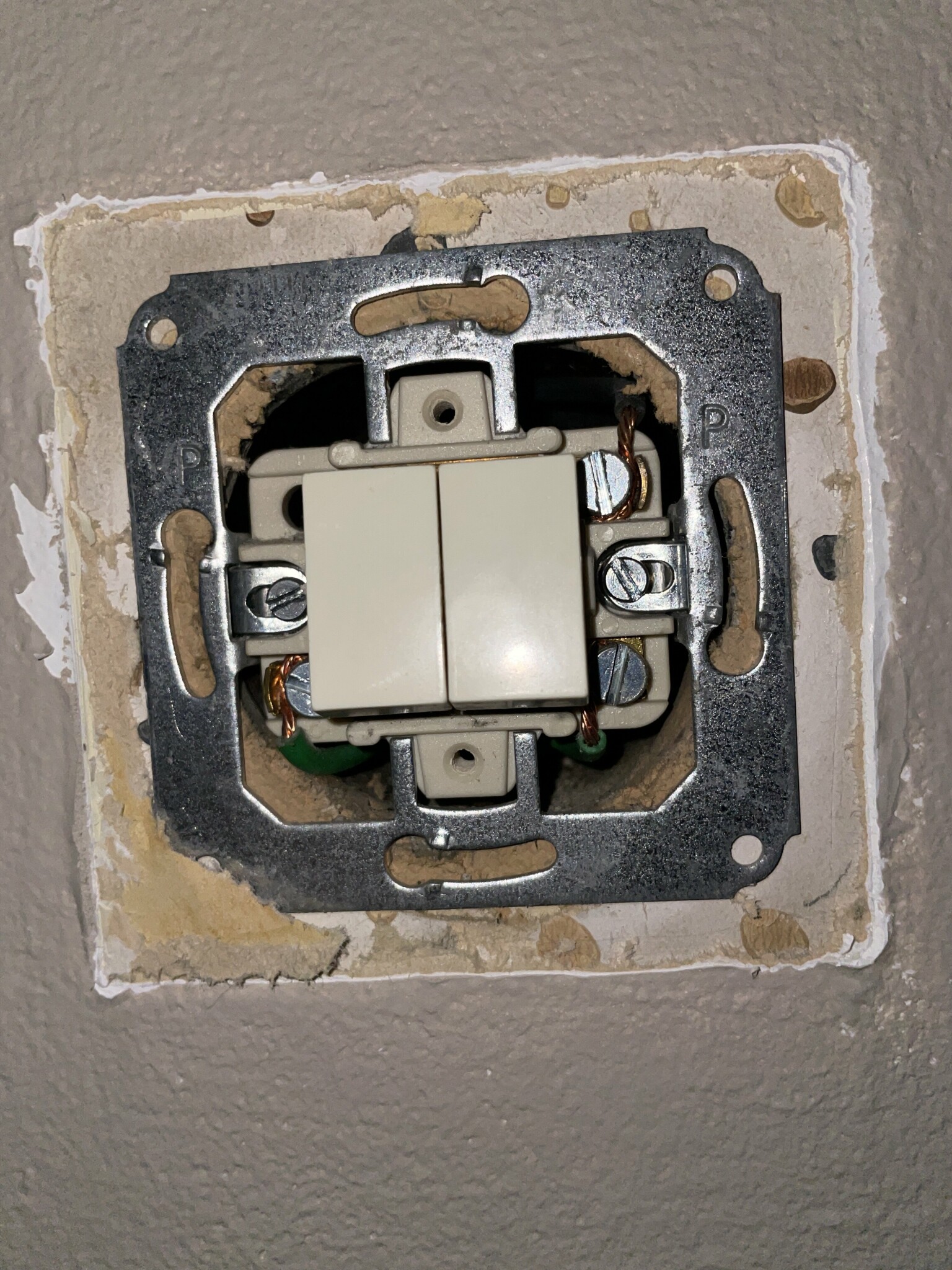

Tack för tipset, kollade brytaren hittade två gröna och en svart. Vad tror du om den svarta? Skickar med bild för tydlighetens skull.J Jocke Best skrev:Rimligen har du en s.k kronbrytare på väggen. Alltså 2 knappar, där respektive knapp är kopplad mot varsin grön. Antingen får man då ta reda på vilken knapp som går till vilken grön, eller koppla ihop de två gröna. Sedan koppla dessa mot den bruna på skenan. Kolla först i brytaren att det är de 2 gröna som kommer från den och att blå är nolla. Använd tex en wago för tre ledare. Var noga med att ha säkringen av medan du kopplar.
Svart är fas till brytaren och de gröna är tändtrådar till lampan.
Den svarta är högst troligt kabeln som matar strömbrytaren.
Vilken grön du väljer bestämmer vilken av de två knapparna som kommer tända spotlightskenan.
Du har dock ett problem. Skenan är inte dubbelisolerad vilket betyder att du behöver dra fram jord (gulgrön) om installationen ska göras regelrätt
Edit: Fick tydligen två svar på frågan gällande svart kabel medans jag skrev mitt 🙂
