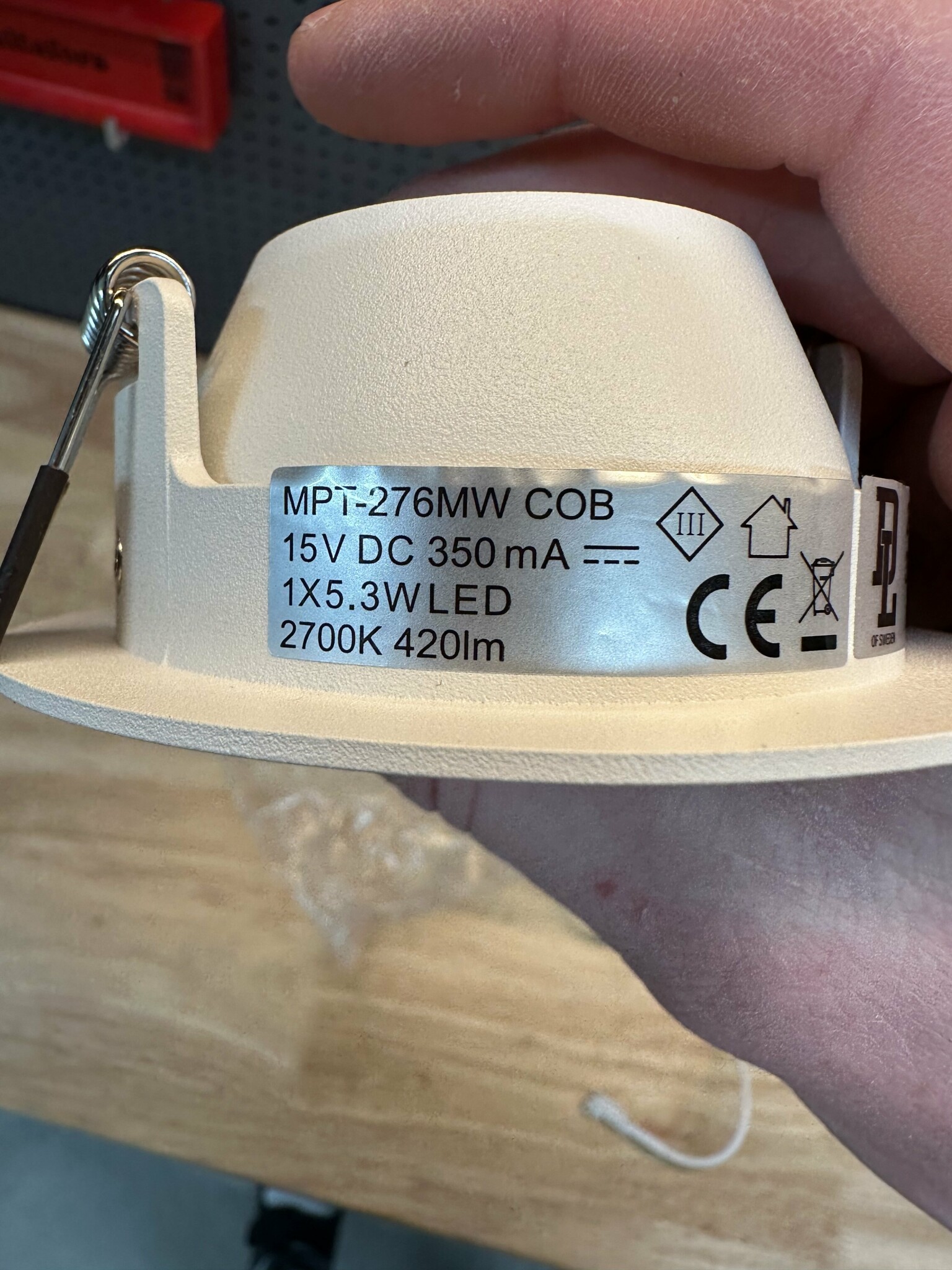

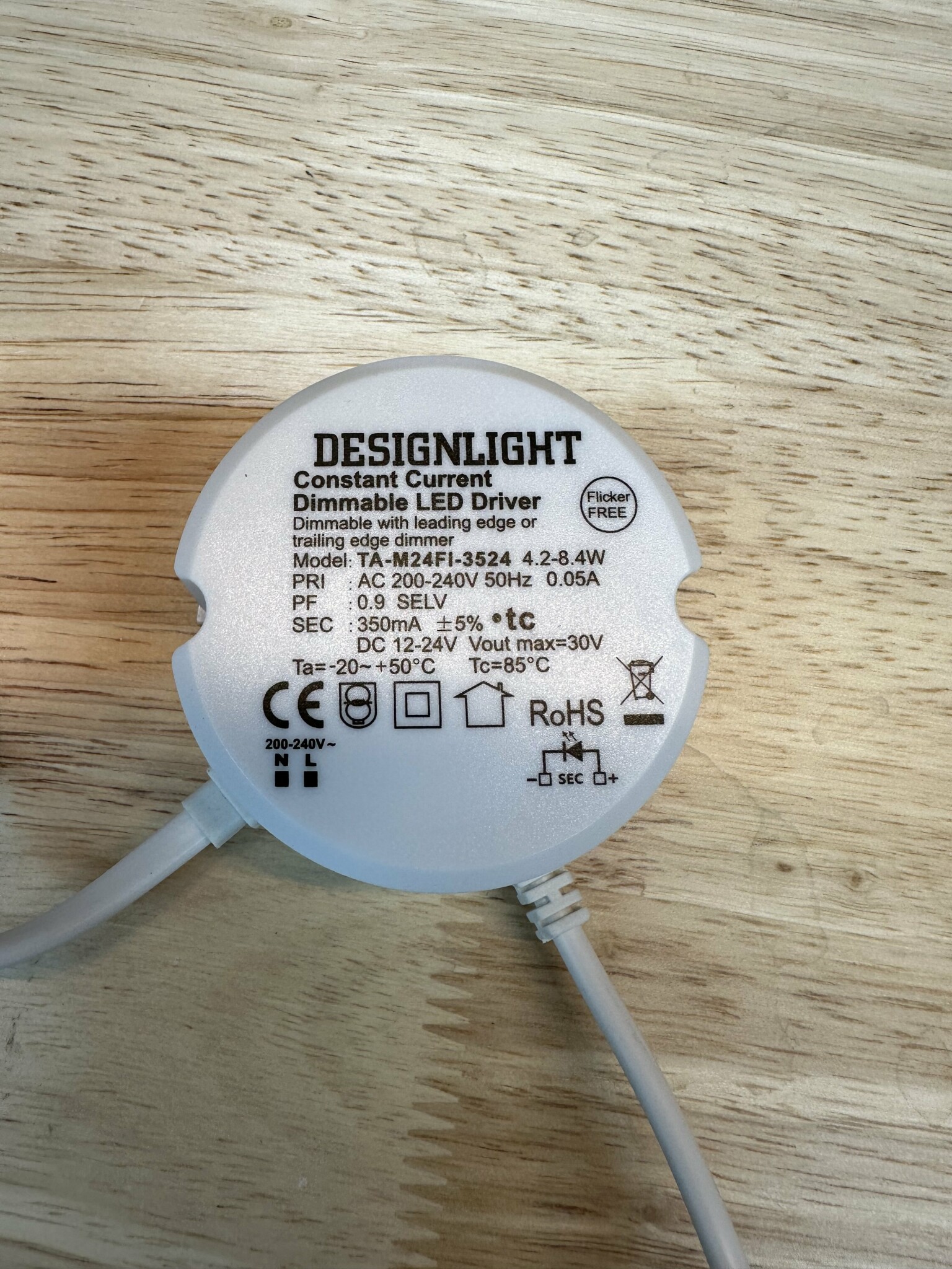

Jag har två köksöar i köket. Den ena köksön är belyst av Designlight M-Penny 2700k downlights. Den andra är belyst av GU10 spottar i armaturer.
Efter att ha jagat GU10 spottar som matchar mina downlights i dagar så hittade jag äntligen en spot som matchar färgmässigt. Problemet jag har är att denna börjar lysa först efter 50% och uppåt på min Shelly Dimmer 2. Både downlights och spotlight är kopplad till samma dimmer. Så downlights lyser väldigt starkt när spottarna precis börjar lysa.
Finns det något sätt att dimma mina downlights en extra gång för att kunna få dom att matcha i ljusstyrka? Antingen en extra dimmer eller någon 350ma dimmer kopplad till downlightsen efter drivern?

Det går troligen inte så bra att koppla två dimmers i serie. Den första hackar strömmen,. den andra kommer inte att gilla att få hackad ström in.

Lampan du visar bild på har enligt etiketten ett framspänningsfall på 15V. Drivern har ett intervall på utspänningen uppgivet som 12 - 24V och ett maximum på 30V. Seriekopplar du alla tre får du ett framspänningsfall på 45V och det kommer troligen inte att lysa alls. Möjligen att det glimmar lite. Kopplar du två i serie hamnar du på 30V vilket är utanför specifikationen men lika med maxspänningen. Antagligen lyser det svagare. Men det är också möjligt att det inte fungerar alls eller att det lyser lika starkt som vanligt.J jockebq skrev:
Vill du experimentera så lär det lysa svagare om du parallellkopplar dem till samma driver. Men det finns en risk att de lyser olika starkt. Du borde inte ha sönder något genom att prova. Men det låter inte som en bra lösning.
