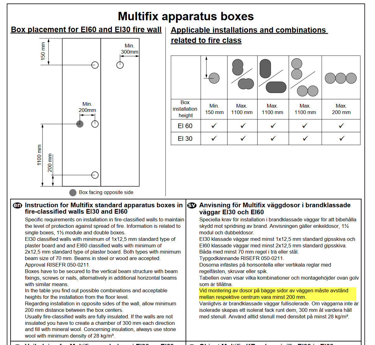

Två apparatdosor i brandklassad vägg?? Finns lösning?

Det finns på en mängd ställen jag brukar använda mig av:A avh67f skrev:Jag tänker att det bör vara hos Boverket information om integritet och täthet för väggar vid brand finns.
Men jag antar att alla då inkl Boverket har gått över till det som kallas för den nya metoden där man flyttat de tekniska lösningarna till standarder och inte har kvar sådant i föreskrifter.
Någon kanske kan berätta var man hittar denna information om väggars brandtålighet?
https://www.traguiden.se/om-tra/bra...-brandmotstand/exempel-pa-avskiljande-vaggar/
Notera att en ren trävägg med 20mm osb på bägge sidor (utan gips) uppfyller EI30.

Dock kan följande text som jag fick från en av de stora tillverkarna av apparatdosor vara till någon ledning. De skickade denna text som ett "förslag på hur man kunde tänka om man vill ta det vidare med en brandingenjör":
"Om man isolerar dosan riktigt ordentligt och får plats med 28 kg/m³ isolering runt båda dosorna.
Av anledningen att det är generöst med utrymme och sannolikheten att en eventuell brand skulle kunna sprida sig mellan lägenheterna inom loppet av 30minuter är xxx"
Vill man fördjupa sig ytterligare i detta så finns mer info på hur man klassar olika produkter på:
https://www.ri.se/sv/expertisomraden/expertiser/europeisk-brandklassning-byggprodukter
.....men det är väl just denna "klassning" som ställer till det om jag har förstått tillverkaren rätt. Enligt denna behöver de vara 200mm isär, men tar man hänsyn till väggen i sin helthet, ingående isolering, byggnad och användning av denna och rummen och brandrisk samt bränbara material m.m. så kan brandinspektör bedömma risken som så låg att man ändå godkänner det.
Tycker inte det är kristalklart, men kanske blev det lite klarare?

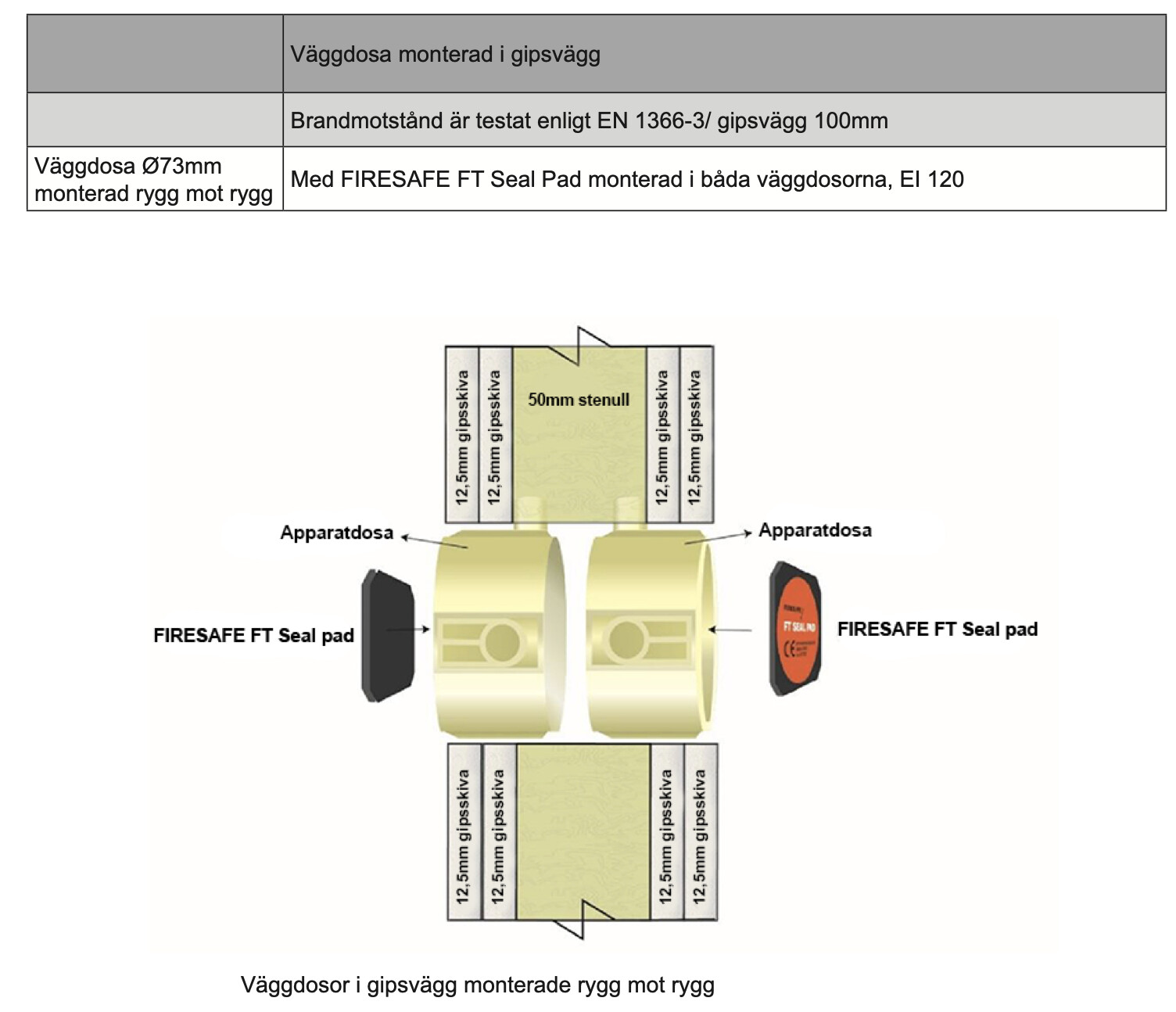

Kom på att jag får komplettera mitt svar ovan med att jo de kan ligga kloss mot varandra enligt svaret jag fick, men det var ju som sagt då branddosor och vid brand skall ju "plattan i botten" lösa ut och fylla dosan med någon form av isolerande/brandskyddande medel och som jag har förstått det skall ju detta klara EI30. Så OM det är så att dosan i sig när "brandpucken" löst ut motsvarar EI30 så har jag ju snarare svårt att förstå varför man INTE ska få montera de kloss mot varandra.Bo.Siltberg skrev:
Har man INTE en branddosa så är det ju såklart en helt annan sak.
A avh67f skrev:
Väggarnas brandklassning / uppbyggnad behöver inte vara samma förutsättningar som branddosan uppbyggnad.S skyisthelimit skrev:Kom på att jag får komplettera mitt svar ovan med att jo de kan ligga kloss mot varandra enligt svaret jag fick, men det var ju som sagt då branddosor och vid brand skall ju "plattan i botten" lösa ut och fylla dosan med någon form av isolerande/brandskyddande medel och som jag har förstått det skall ju detta klara EI30. Så OM det är så att dosan i sig när "brandpucken" löst ut motsvarar EI30 så har jag ju snarare svårt att förstå varför man INTE ska få montera de kloss mot varandra.
Väggarna byggnad kan vara IE30/60/90 men det förhåller inte samma som dosan väggbyggnad.
Därför när konstruktionerna inte stämmer överens och huset ska besiktas så rekommendation att prata med brandkonsult
Likt takdosa där dosan går upp vind
Samma med schakt montage
