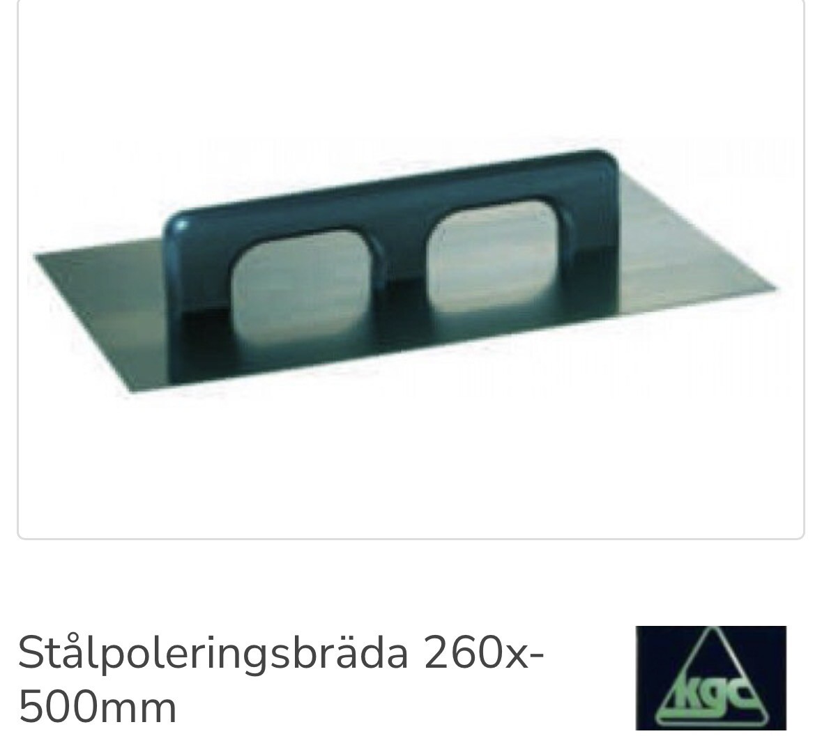

Du drar på bruket med med att större stålbrätte. Sedan får man ha en rätskiva och kolla av med så det blir någorlunda jämt..A Asgeirrr skrev:Tjena,

Lägger med en bild med stålbrätte men det finns många olika storlekar och alternativ..
