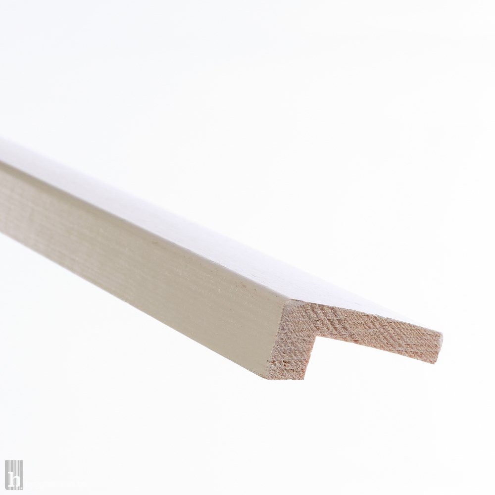

Då fordrar du runt fönstren med klackfoder
http://www.beijerbygg.se/store/priv...kfoder-furu-15x56mm-vitmålat-1390200697760-46
Syndigt dyrt men snyggt och praktiskt
