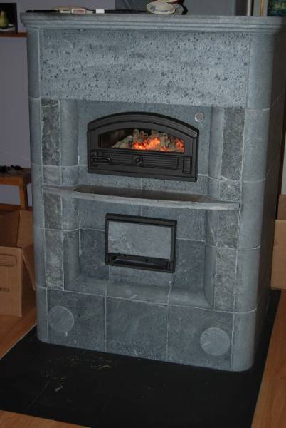

Tulikivi bakugnen på plats

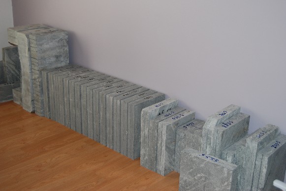

Det är MYCKET sten i en 2800 kg ugn!
Detta är endast en del av alla stenar.

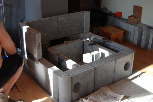

Nu är bottenvarvet satt, samt en del av andra varvet.
Monteringen fortsätter varv efter varv på liknande sätt.

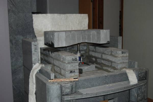

Dags för valvet. En av två valvhalvor väger 84 kg.
Tulikivimurare, jag bjuder på tipset att lägga valvet på plats och sedan lyfta detta, med precision, ned på bruket med en domkraft!
Är man noga så finns det alltid något som kan göras bättre, men jag är i stort sett nöjd.
Frugan är helnöjd!

Grattis!
Den ser mycket fin ut. Fina bilder. Ni kommer ha många trevliga och varma stunder med er nya bakugn. Själv har jag en TU2200/1 och är väldigt nöjd.

Modellen på bilderna heter LU3200/13 men jag törs inte gissa priset. Det får TS själv svara på (om han vill)
Detta är en LU2800/11. (spräckt sten på framsidan).
