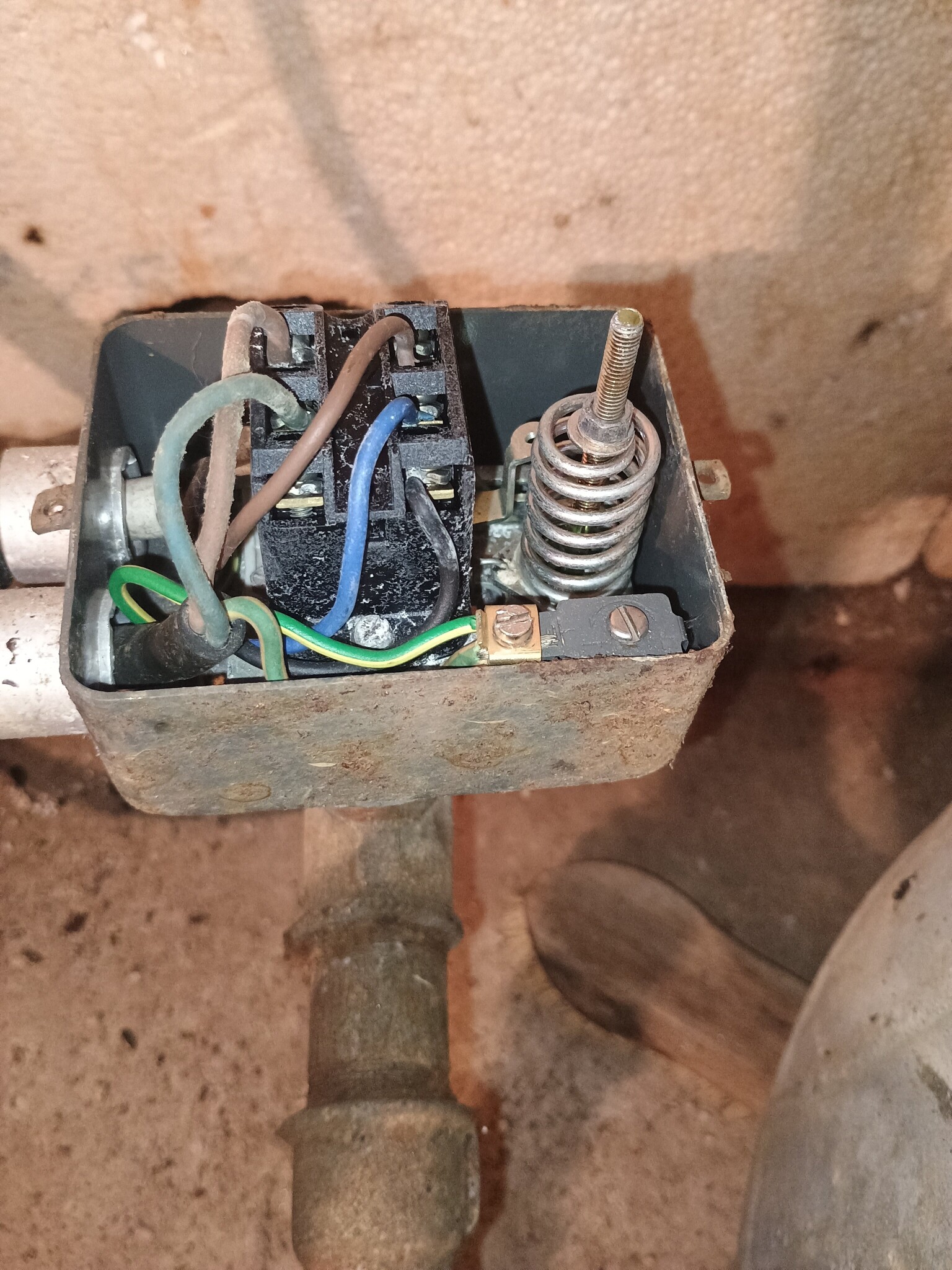

Jag har problem med tryckvakten i stugan. Trycket i tanken är nu 0 men den slår inte till. Kommer dock och går lite ..vad kan man göra. Det är ju 20år + på grejerna men spontant känns det ju som att nått kärvar.
Tillägg: observera en cykel nu och den klicka till på 5bar och stängde av pumpen. sedan tömde jag och vid 2 bar typ klicka den till igen men det kommer ingen spänning till genom relät denna gång så det känns som det är det elektriska som strular bara...

Den ser så pass öppen ut att man borde kunna lista ut vad som kärvar.
Man skulle mäta över kontakterna för att se om en eller flera av de 3 kontaktparen inte sluter riktigt.
Du verkar ha en 1fas pump? Eller sitter det en kontaktor emellan till en 3fas pump?
Det nedersta kontaktparet med svarta sladden ser outnyttjat ut. Man skulle kunna lägga bruna eller blåa sladdparet där istället om bara ett kontaktpar är skadat.
Det absolut enklaste för att testa helt utan verktyg är att bygla antingen brun eller blå kontakt med en tråd så får man se om pumpen startar .

Jag bypassa hela denna som styr kontaktorn till 3fas borrhålspumpen. Så det är helt klart denna brytare som strular.
skruvade loss den och det sitter tre fjädrande kontakter på undersidan men som ja gissar är problemet. Kan man byta bara denna tro? Gamla grejjer men bör ju va nån standard kan man tycka ( ja vet att man ska va elektriker för detta )

Verkar som att den outnyttjade funkar men inte dom två andra. Mäter MOhm när den klickar till.
Så man skulle ju kunna .... Bygla nollan och används fasen på den nu outnyttjade men man kanske vill bryta kontakten helt

Ja, det du beskriver skulle funka. Du behöver bara bryta fas eller nolla, så en kontakt räcker.A Arne999 skrev:
Det enda rationellt vettiga är att byta hela tryckbrytaren.
Men för felsökning eller nödkörning över en helg så funkar ovanstående.
