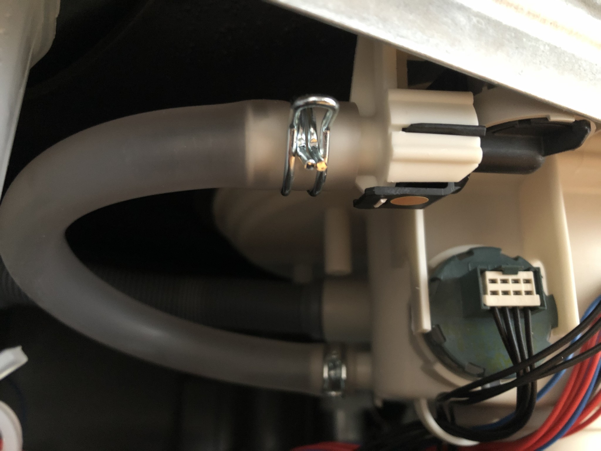

@electroluxaren det är alltså inte någon fara att slangen blir blöt mellan tryckvakten och baljan? Anledningen till att jag frågar är pga min är kruttorr (men givaren kanske ska tåla vatten). Har iaf spolat rent och inget igentäppt eller smuts kom ut. Antar att det blir att beställa ny tryckgivare.

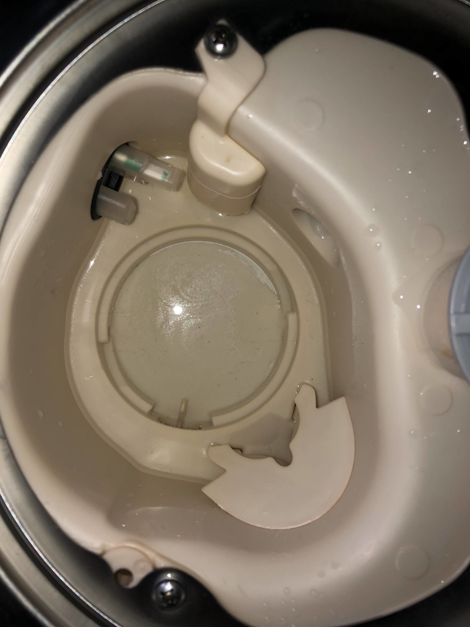

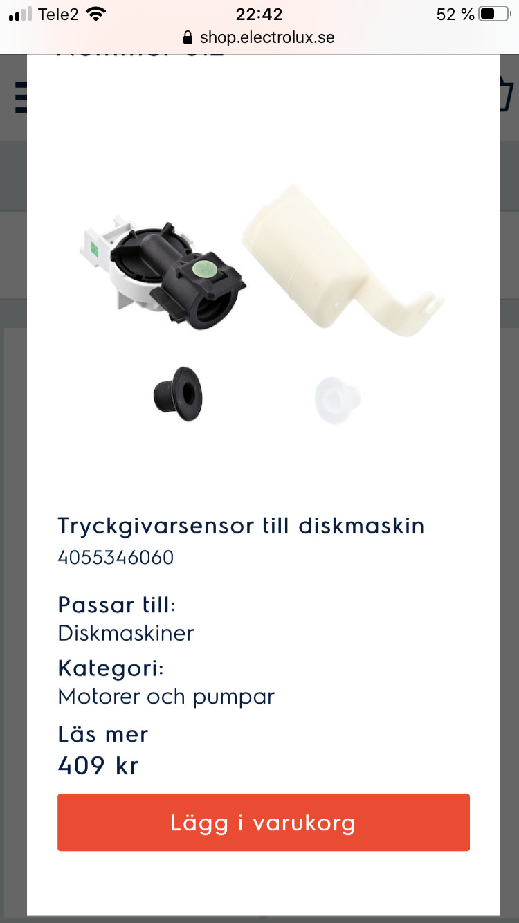

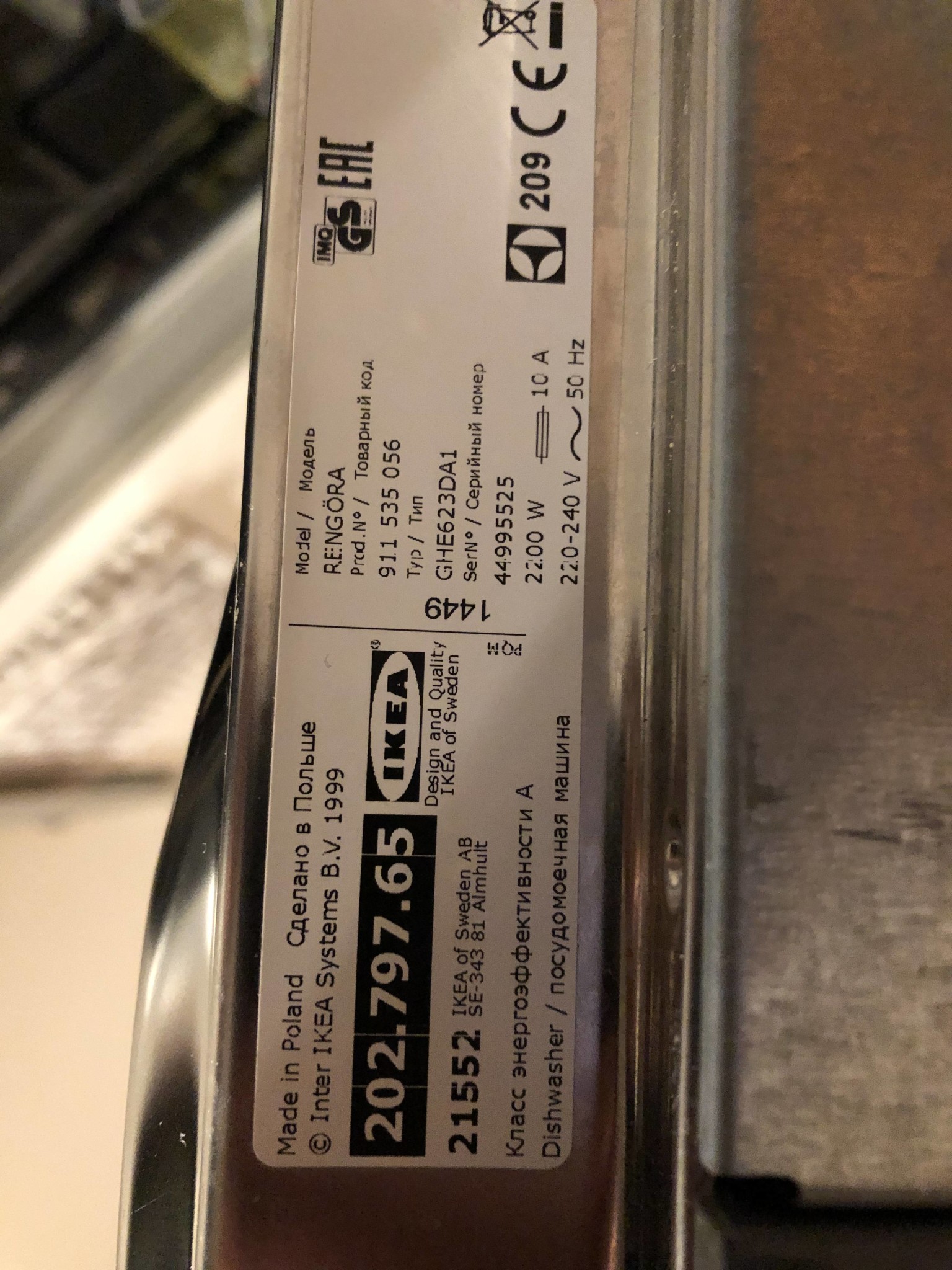

Den vita prylen på bilden (om det är luftkammaren) sitter redan i brunnen. Har inte möjlighet att fota brunnen just nu. Men här kommer typskylten iaf.electroluxaren skrev:

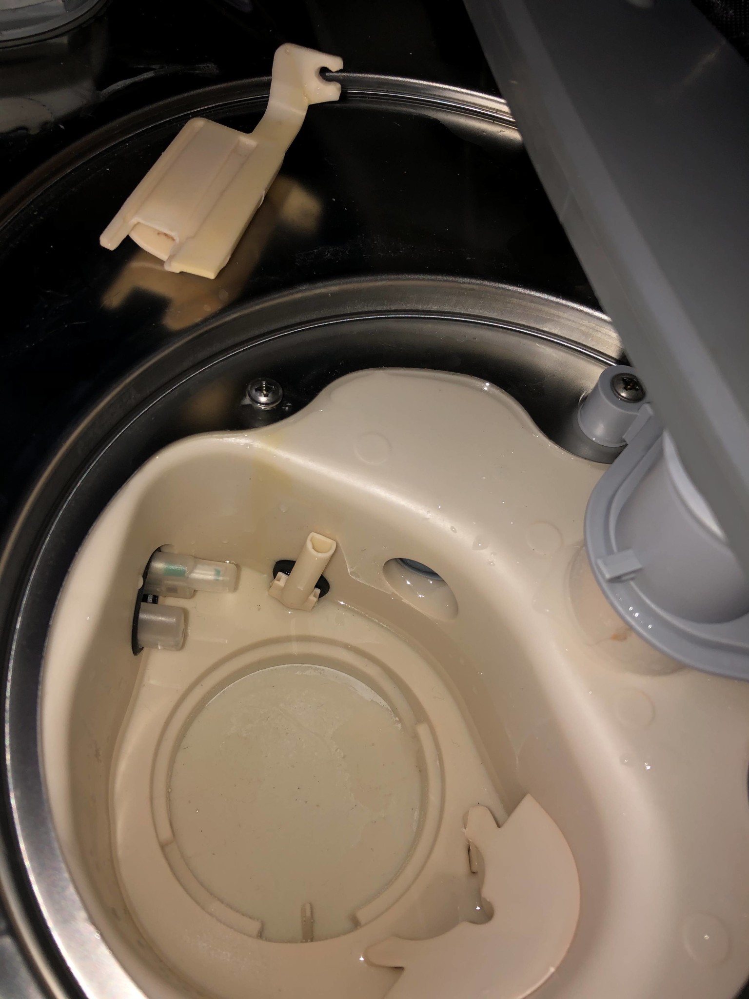

men troligen skall du montera kittet som du har bild på (om det inte redan är gjort vilket vi skulle kunna se om du skickar en bild på brunnens insida) då byggs sensorn om från att vara vatten driven till luftdriven.

Jag förstår. Maskinen är aldrig servad vad jag vet så kom så här när vi köpte den för drygt 5 år sedan. Här kommer lite bilder.electroluxaren skrev:
