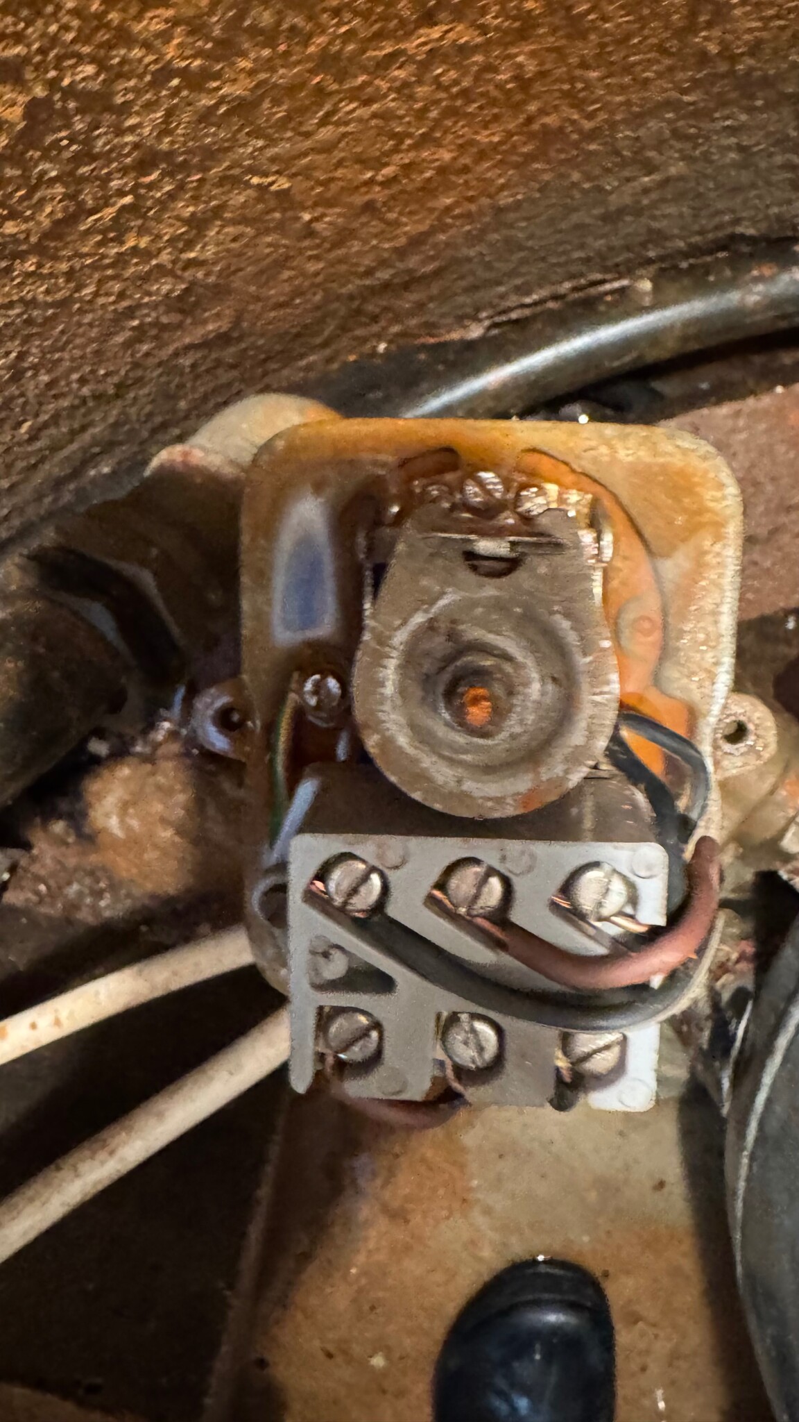

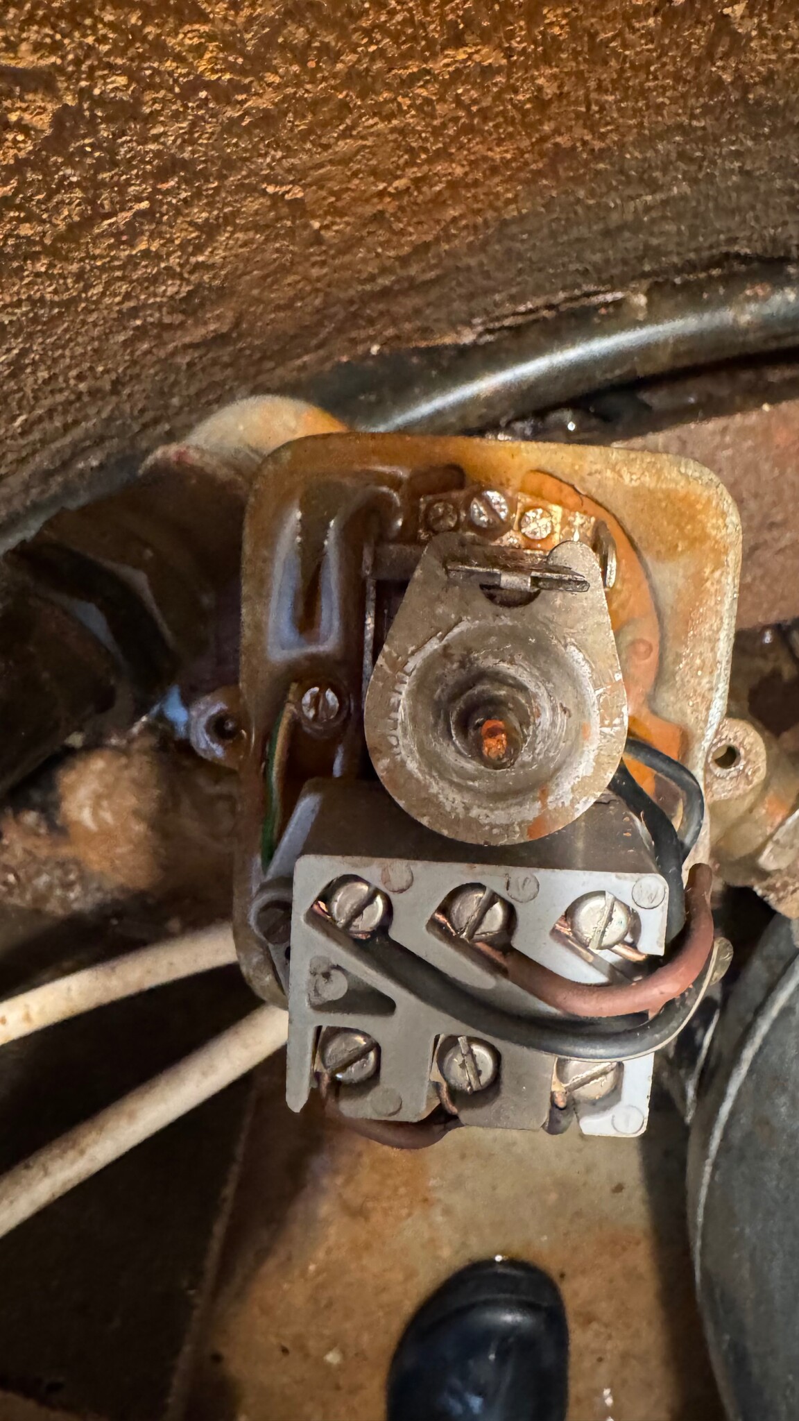

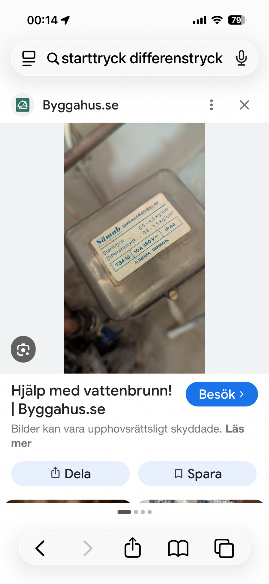

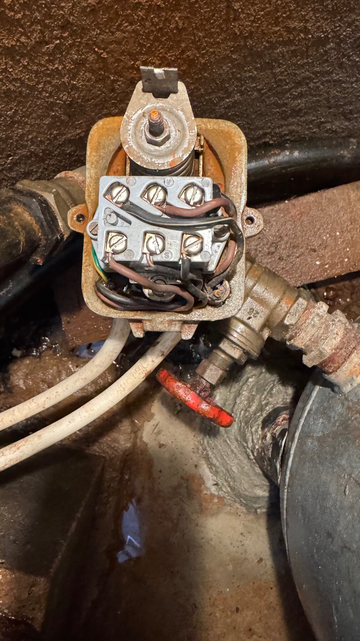

Min Tryckstömbrytare vattenpump är trasig , när man använder vatten, börjar läka, den som är gammal. Jag vet inte vad är felet .
  • Tryckströmbrytare från Sämab med information om starttryck och differenstryck visas med etikett och kopparrör i bakgrunden.

Läckel det in vatten i tryckströmbrytaren så är gummimembranet trasigt, det gå att byta membranet, annars är det att byta hela tryckströmbrytaren.

Jag rekommenderar att du har en kontaktor som bryter strömmen till vattenpump och i stället har manöver ström kopplat till tryck strömbrytaren
