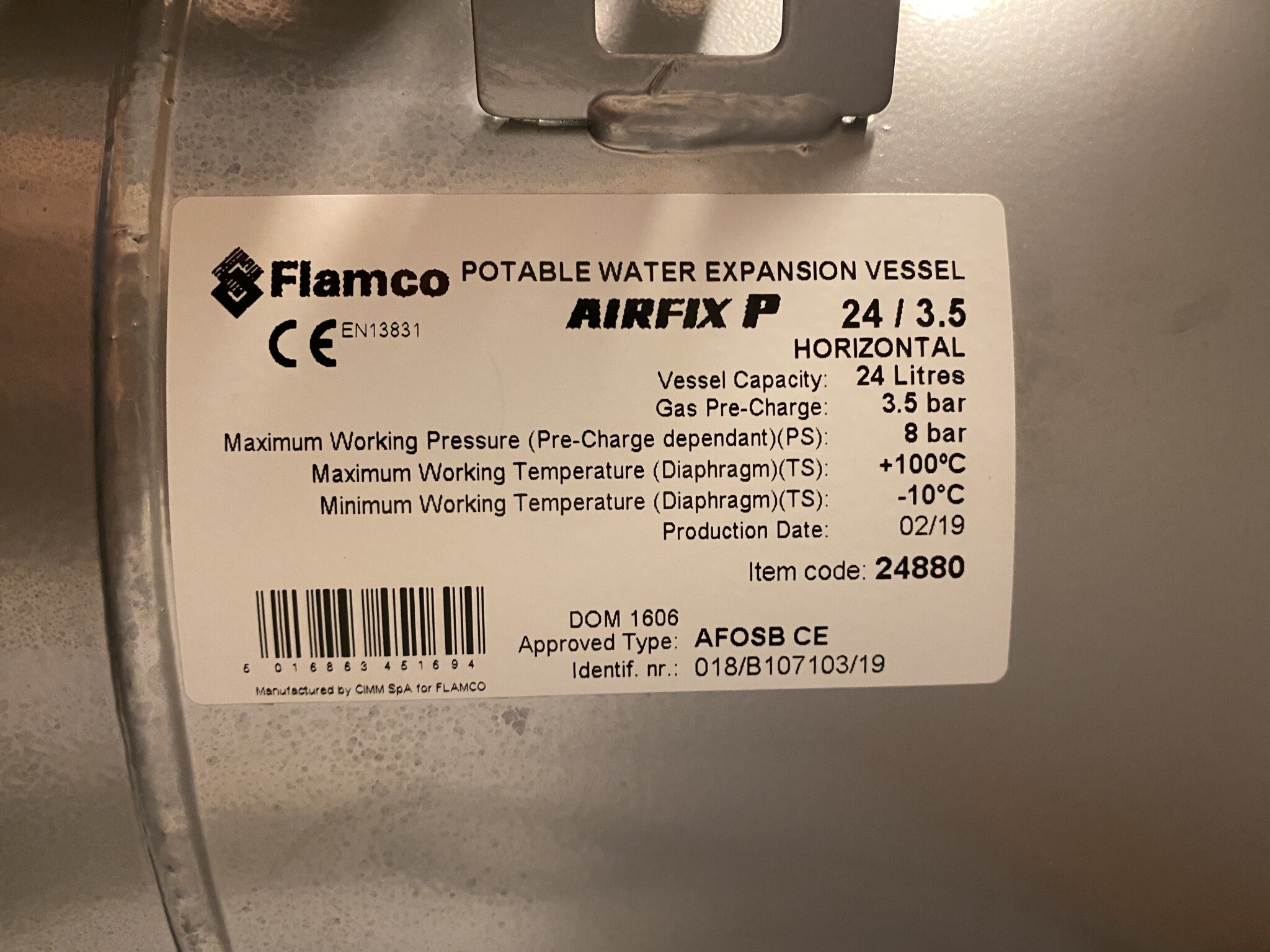

Det här är tydligen märkningen på kärlet.
Tolkar det som att det handlar om en hydropress.
Förstår jag rätt om man då bör se till att pumpen är avslagen, tömma systemet på vatten (dvs. öppna en kran någonstans), mäta trycket på kärlet (och då troligen fylla på) för att sedan kunna dra igång pumpen igen?

Ja, det är en hydropress. Trycket i den ska vara 0,2-0,3 bar under pumpens starttryck (det som är inställt på tryckströmbrytaren).
Stäng av pumpen och tappa ur vattnet och kolla trycket i hydropressen och justera vid behov. Om den behåller trycket är blåsan iallafall inte helt sönder. Men den kan tappa tryck över tid, men det märker du av symptomen du har nu fast om ni är uppmärksamma att pumpen går oftare och oftare.

gas precharge 3.5 Bar ???
Är det så hög tryck på luftsidan när hydropressen är tom så blir det inte särskilt stor skvätt vatten intryckt i hydropressen innan pumpen slår av igen om den tex. stänger av vid 4 Bar, och då kan kan man få slående beteende på samma sätt som när hydropressen är närmast full med vatten för att det saknar tryck på luftsidan...
Det skall vara lagom mycket lufttryck, ~0.3 bar lägre än lägsta trycket när tryckbrytaren slår på pumpen igen.
Är det lite för mycket tryck på luften så märks det att vattnet tar tvärstopp i flödet för att strax starta flödet igen (när pumpen startat och fått upp varvet igen, vilket kan ta några sekunder för en pump med mjukstartande elektronisk drivdon) och då får man släppa ut en kort pust luft på hydropressens bilventil i omgångar tills det inte längre upplevs som ett problem.

Jag tolkar det som att 3.5 bar är förtrycket när den är ny och att detta sedan ska justeras för att passa i aktuell installation.X xxargs skrev:gas precharge 3.5 Bar ???

Börja med att trycka på stiftet i ventilen, kommer det luft är det bra, kommer det ingenting är det positivt och du kan fortsätta med att fylla luft.
Kommer det vatten är blåsan trasig och då är det byte av hydropress som gäller.

Blåsan verkar trasig, får vatten ur ventilen.
Förstår jag då rätt i att vi i stort sett istället nu har en hydrofor istället för en hydropress. Och att om man tömmer ur vattnet och sedan fyller på trycket till lagom mycket, strax under tillslagstryck, kan man fortsatt använda systemet tills man får hydropressen utbytt?
Principiellt ja, men praktiskt är den för liten.
Rätt tryck i en hydrofor får man genom att tömma ur allt vatten utom sista 1/3 och sen starta pumpen igen.
