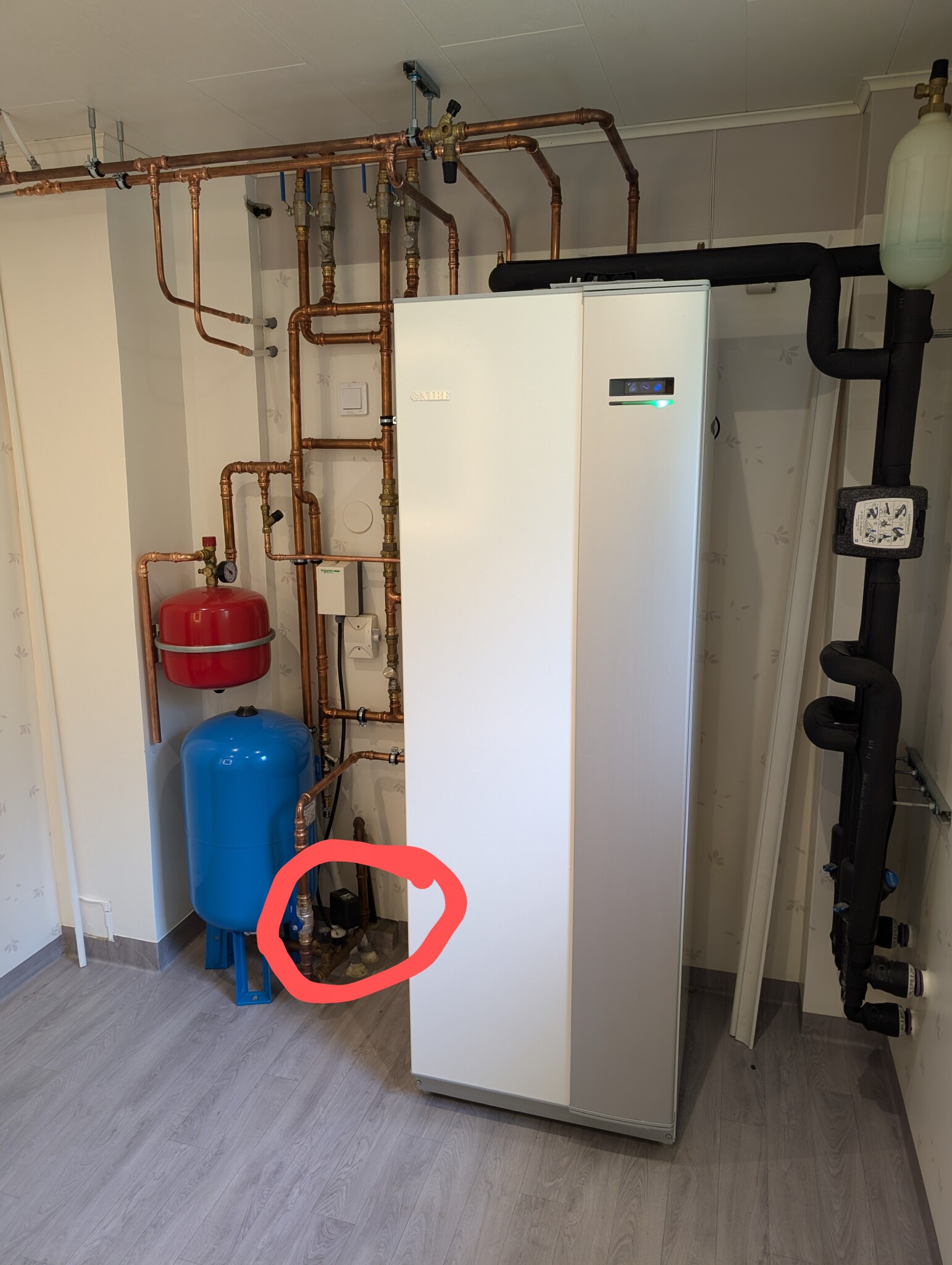

Dock uppkom ett annat problem. När vi har ett vattenuttag slår kontaktorn till och från hela tiden.
Kan aldrig vara bra för pumpen.
Nån som kan ha en aning vad det beror på? Bifogar film från tryckgivarn vid tryckvakten.

Ingen eller dåligt med luft i trycktanken, då studsar pumpen som det kallas. Är det ett rött kärl?. Under en plastpropp sitter en bilventil, peta på den,ska komma luft,inget vatten.Sistnämnda håli blåsan och bara byta kärl. Kommer det luft, så töm trycket till noll fyll på luft till ca 1 bar under ttillslagstrycket.
Det sitter en hydropress (den blå behållaren) hos dig den innehåller en blåsa fylld med luft som ska ha ett förtryck som jonaserik skriver. Går det hål på blåsan eller om luften läker ut genom den ventil som sitter i toppen så får du det fenomen som du beskriver.
Ta bort det svarta plastlocket så kommer du åt ventilen kommer det vatten är det hål i blåsan. Den går troligen byta eller så byter man hela tanken.

Tack.J jonaserik skrev:Ingen eller dåligt med luft i trycktanken, då studsar pumpen som det kallas. Är det ett rött kärl?. Under en plastpropp sitter en bilventil, peta på den,ska komma luft,inget vatten.Sistnämnda håli blåsan och bara byta kärl. Kommer det luft, så töm trycket till noll fyll på luft till ca 1 bar under ttillslagstrycket.
Att jag inte tänkte på det. Naturligtvis är det trycktanken som krånglar.
Vidare till nästa problem. Det kommer en hel del sand- eller jord-partiklar ur kranarna när man spolar. Kan det höra ihop med detta tro, när pumpen slår till och från hela tiden.
