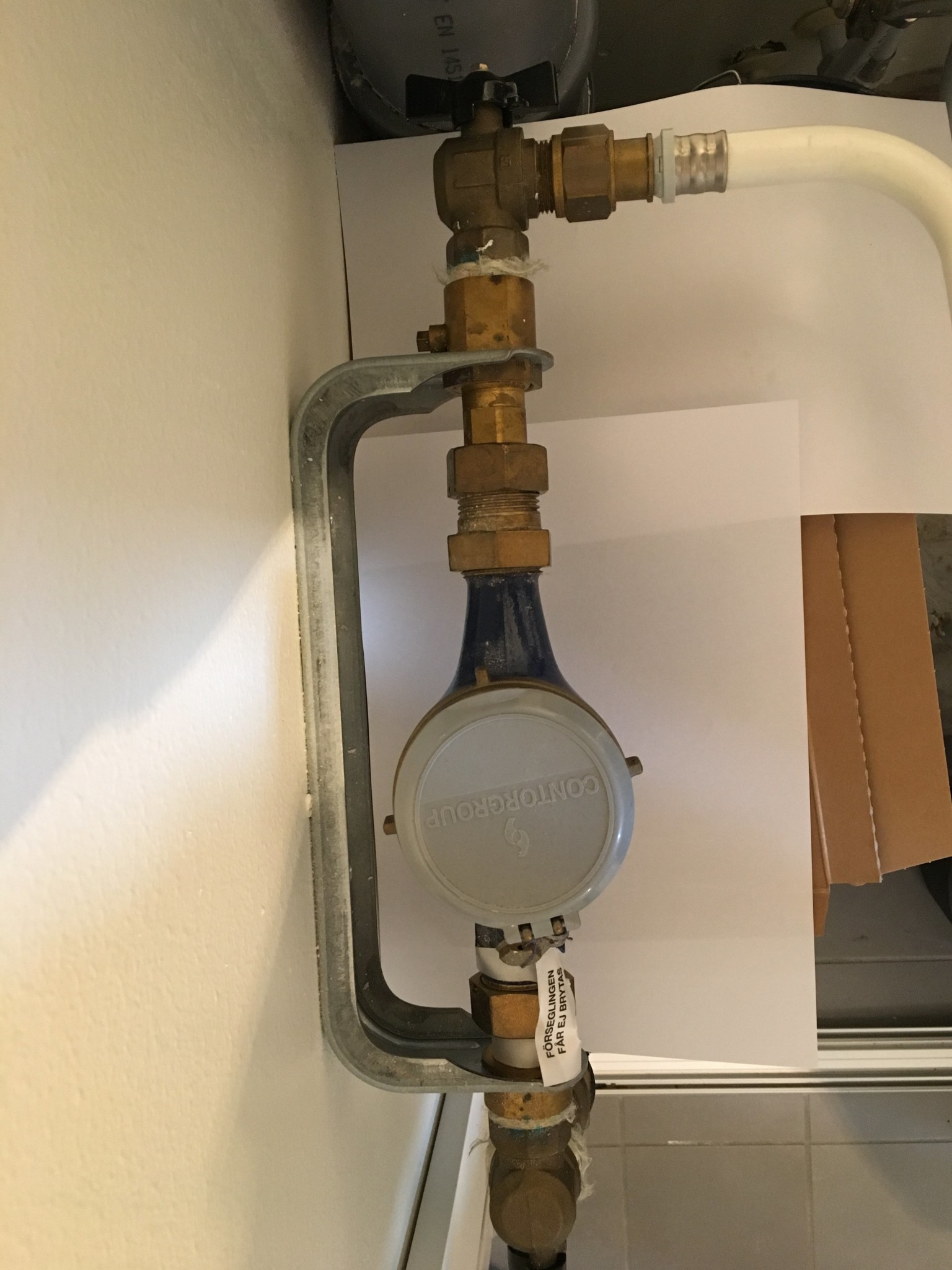

När blandarna i huset stängs (oavsett vilken) smäller backventilen efter vattenmätaren. Är det tryckslag? Har förstått att mjukstängande kranar kan få bort detta men tycker smällarna låter högt så funderar på om det är annat fel och finns annan lösning?! Fel på backventilen? Tror det är en kontrollerbar backventil (rsk 495 08 21), kan något göras med kontrollpluggen? Kan annan backventil göra att ljudet undviks? Vattenmätaren har förövrigt ingen inbyggd backventil. Bifogar bild på installation samt "film" för att få med ljudet då blandare stängs.
