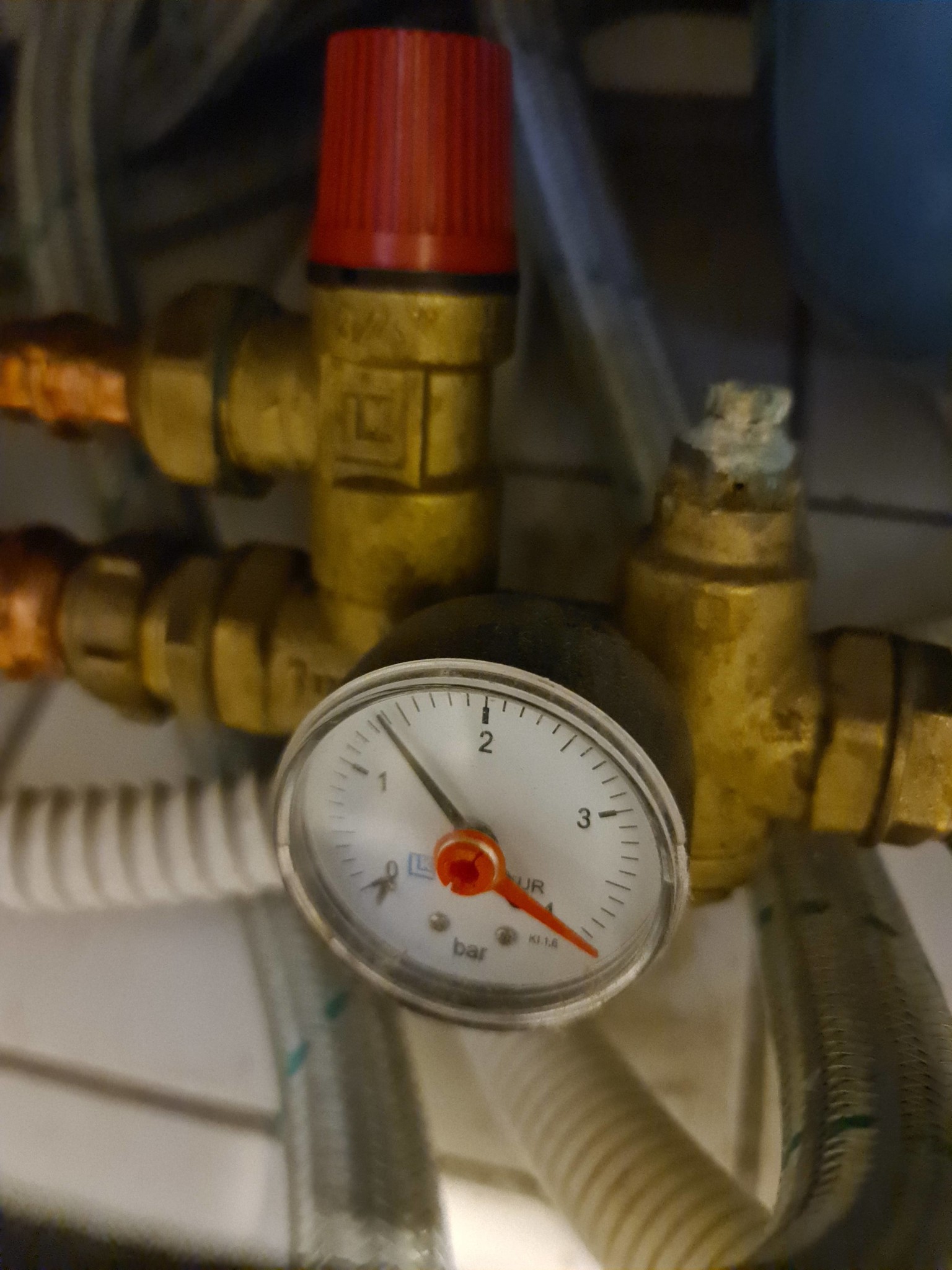

V venetti #1 Medlem · 8 inlägg 5 apr 2022 22:44 venetti Medlem 8 inlägg 5 apr 2022 22:44 #1 Hej, vi har en värmepupm comfortzon CE65 . Trycket står den svarta pilen på 1. 5 bar och den röda på 3bar. Enligt manualen ska den 0 5-1 kallt och 1-1,5 när den är varmt. Vad ska jag göra ,ska fylla på mer vatten?.tacksam för ett svar. Mvh vs Inloggade ser högupplösta bilder Logga in Skapa konto Gratis och tar endast 30 sekunder

T tobbetk #2 Medlem · 829 inlägg 5 apr 2022 22:48 tobbetk Medlem 829 inlägg 5 apr 2022 22:48 #2 Trycket i systemet är okej så du behöver ej fylla på. Det är den svarta visaren som indikerar vad trycket är i systemet, den röda kan du ignorera helt

D Dilato #3 Medlem · Södra Skåne · 15 766 inlägg 6 apr 2022 20:06 Dilato Medlem Södra Skåne 15 766 inlägg 6 apr 2022 20:06 #3 Den röda visar maxtrycket, den släpas med den svarta uppåt och stannar kvar. Du kan vrida med röda ratten.
