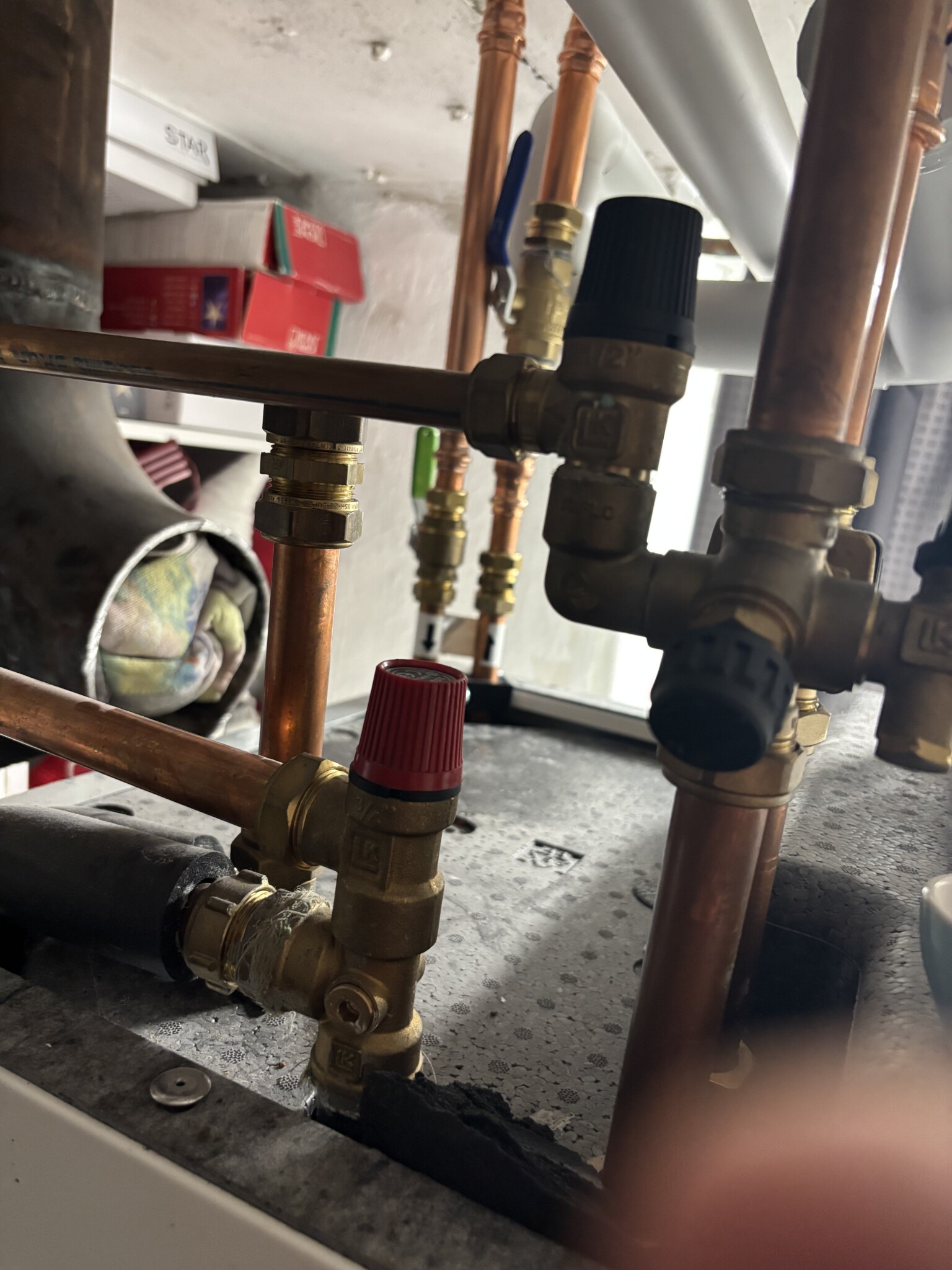

Jag fick ny värmepump installerad idag, en CTC EcoAir 610M kopplad till en Zenith i250.
Problem, värmen i huset är avstängd pga sommarläge. Men trycket ökar ändå hela tiden, när jag släpper ut varmvatten från expansionsventilen sjunker trycket. Men sen ökar det igen.
Jag har luftat alla element och alla nipplar jag hittat på värmesystemet. Ingenting verkar hjälpa. Det finns luft i expansionskärlet, men vet ej om det är rätt tryck.
Man har ökat tjockleken på rören till/från utedelen från 22mm till 28mm, ett magnatitfilter har också tillkommit om det kan ha med saken att göra. Kan man kalibrera om manometern?
Om jag släpper på värmekretsens expansionsventil påverkar det ingenting.
Jag ska naturligtvis ringa montören imorgon, men jag kan inte sova förrän jag får någon slags förklaring på vad som är fel.

Är allt nytt (innedel/utedel) ?
Ökar trycket så pass mycket så att säkerhetsventilen öppnar?
Hur fort öka trycket ?
Men spontant så låter det som att påfyllnadsventilen inte är helt stängd eller att den läcker igenom.
Är även expansionskärlet nytt så ska förtrycket justeras enligt installationsanvisningarna (tror det kommer med strax över 1bar i förtryck från fabrik)

Innedelen är gammal från hösten 2018, inget nytt på den mer än magnetitfiltret som ser korrekt monterat ut, och jag har luftat den utan framgång.T tobbetk skrev:Är allt nytt (innedel/utedel) ?

Påfyllaren läcker inte, vattenmätaren rör sig inte en millimeter. Jag har testat och fylla försiktigt och det syns direkt på manometern.

Säkerhetsventilen har inte öppnat, jag har själv öppnat och släppt trycket. Denna pannan har två säkventiler, en för varmvatten och en för radiatorkretsen. Det märkliga är att trycket inte minskar om man släpper på radiatorkretsen. Bara på varmvatten. Jag fattar verkligen ingenting.
Värmenkretsen är avstängd pga sommarläge, jag vet inte hur man gör manuell override på den.
Det högsta jag sett är lite över två bar sen har jag släppt ut. Sen stiger det sakta men säkert upp igen, även när inte värmepumpen kör. Ingen elpatron är igång heller.
Jag har vidit på det vredet som installatören vred på. Men det verksr som det är påfyllaren som är kass. När jag stängt huvudkranen så stiger inte trycket.
