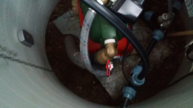

Någon som vet om det går att mata in 20 m lång värmekabel i 25mm samt 40mm pem slang? Funderar om värmekabeln är för mjuk och böjs i slangarna på denna längd?
Om ovan är möjligt, önskar jag förslag på anslutning av värmekabel till 40 mm pem slang som går till pump med 25mm anslutning från sjö, se bild.

Det borde vara möjligt med en styv modell på kablen.
Till intaget ska du ha en genomföring och den monterar du på ett T, med en PRK mot slangen som du har nu.
Antagligen har du R25 som anslutningsgänga på pumpen, men du får mäta och bekräfta.

Delar du behöver
https://www.rinkabyror.se/artikel/kima-rorgenomforing-3/
https://www.rinkabyror.se/artikel/kima-stick-2-m/
https://www.rinkabyror.se/artikel/metall-t-ror-inv-06/
https://www.rinkabyror.se/artikel/metall-bussning-08x06/
https://www.rinkabyror.se/artikel/metall-d-nippel-06/
https://www.rinkabyror.se/artikel/prk-403-20x15r-utv/

Tack för supersnabbt svar och länkar
, ja det är R25 ans till pump, T-koppling okey så måste det bli. Är kvalitén olika på värmekabel? Ser att Rinkaby har en värmekabel för under halva priset https://www.rinkabyror.se/artikel/kima-gron-2-m/ behöver en även från pump till stugan..
Eftersom det ser tajt ut med plats att skruva kan ett 40 PRK T-rör vara att föredra med 40x25 sexkant in mot pumpen.
Givetvis blir det då även en 40x15 bussning i toppen.
Då bör den befintliga PRK-40mm muttern passa rakt på!
