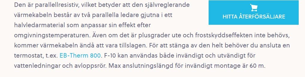

En ETL-värmekabel är parralellresistiv och varje meter är sin egen värmekälla och denna del är på 10W

Och om jag fattar dig rätt menar du att det är metersvisa uppdelningar i kabeln, så är det naturligtvis inte utan hela kabeln är ett enda element med en effekt av ca 10 W/meter för ETL och + 5 grader vid stigande temperatur sjunker effekten. Här kan du läsa på om just ETL https://www.pentairthermal.se/produ...spx?id=tcm:507-23650&catid=tcm:507-17783-1024.
Självreglerande värmekabel har PTC-karakteristik så att resistansen ökar med ökad temperatur. Därmed sjunker effekten. Så det är inte alls missvisande att kalla kabeln självreglerande. Jag kan inte se något sakfel i det Elmont skriver. Eftersom den inte stänger av helt vid någon temperatur kan det dock vara poäng att ha en termostat i alla fall för att spara lite energi. Är det en lång kabel kan det bli betydande effekter som går åt i onödan när det är plusgrader ute.S skutten11 skrev:
Angående det med hela längden , eftersom du är så kunnig i detta , så förklara hur motståndstråd
kan vara allt mellan 2 och 60 meter och leverera en effekt i yttersta ändan utmed hela längden utan att brinna upp , eftersom den är klippbar var som helst

Som dom flesta med någotsånär elementära kunskaper i värmetillverkning så har alla värmekablar en resistiv uppbyggnad och en sådan konstruktion kan inte understiga en viss avgiven effekt oavsett omgivningstemperatueren , är det en kopparkonstruktion då är jag med , så när den blir varm ökar motståndet
Medans V-kablar har en konstantråd som inte varierar i motståndet i förhållande till temperatur , men har en maxgräns som inte kan överstigas efter uträkning av diametern .
Det finns självreglerande V-kablar ( dom är till 95 % platta ) , som har ett skikt halvledande hölje om ledarna i ytterkanten , när temperaturen ökar så ökar motståndet men aldrig ner till noll
Men en ETL är inte en sådan
