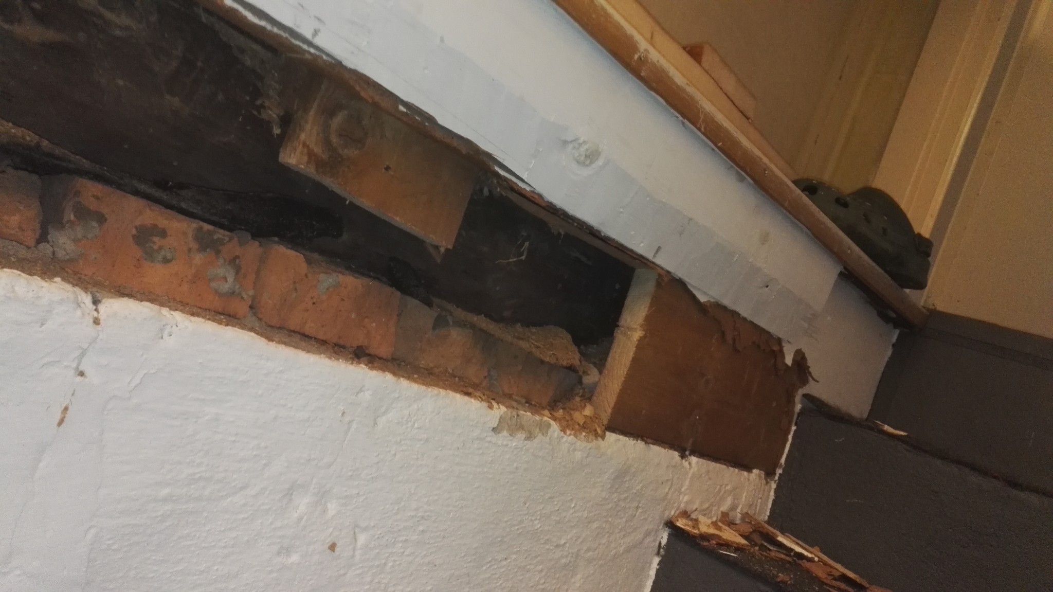

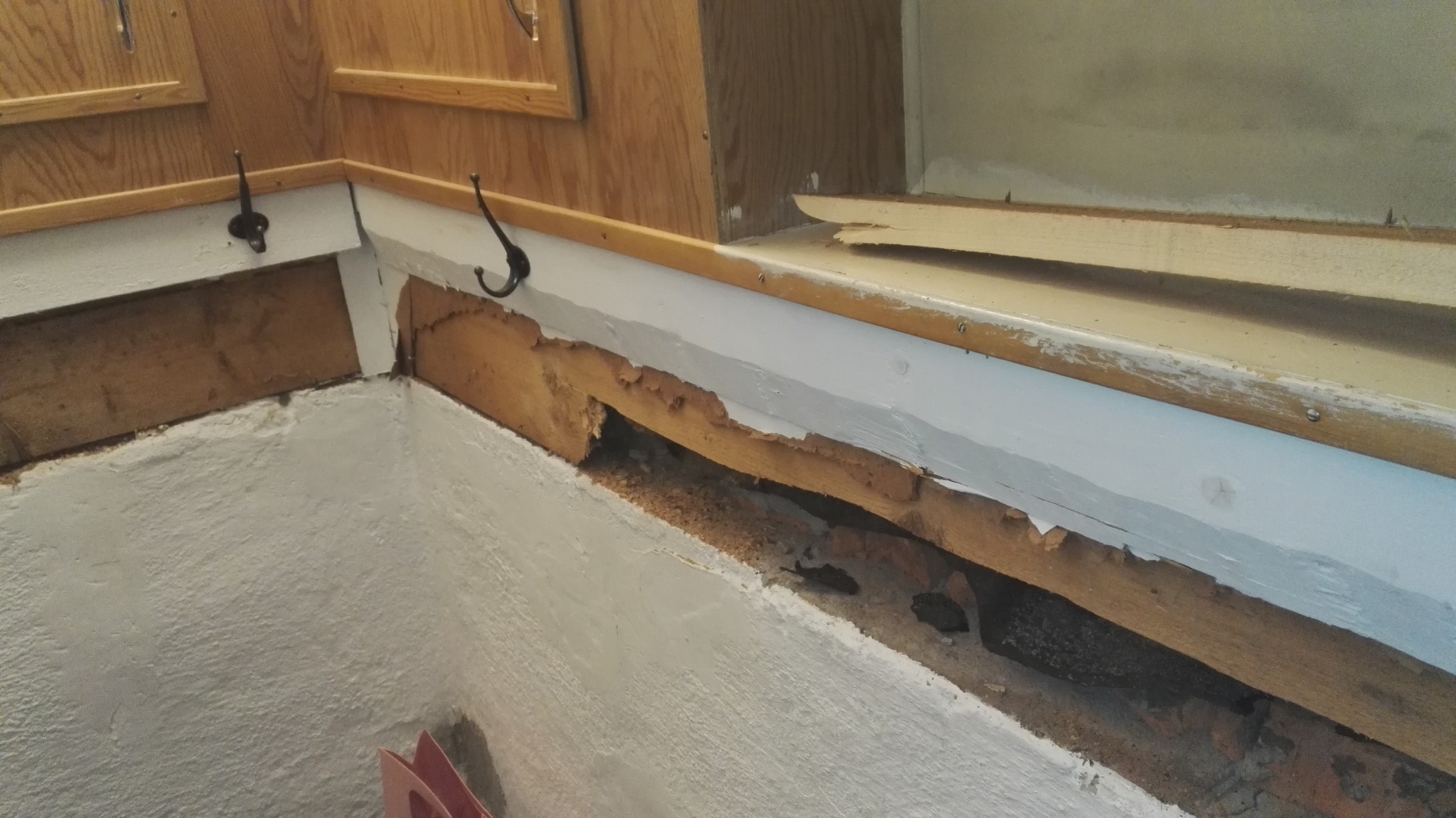

Hade tråkigt och var nyfiken över vad som fanns bakom masonitskivorna i källartrappen. Så jag började såga..

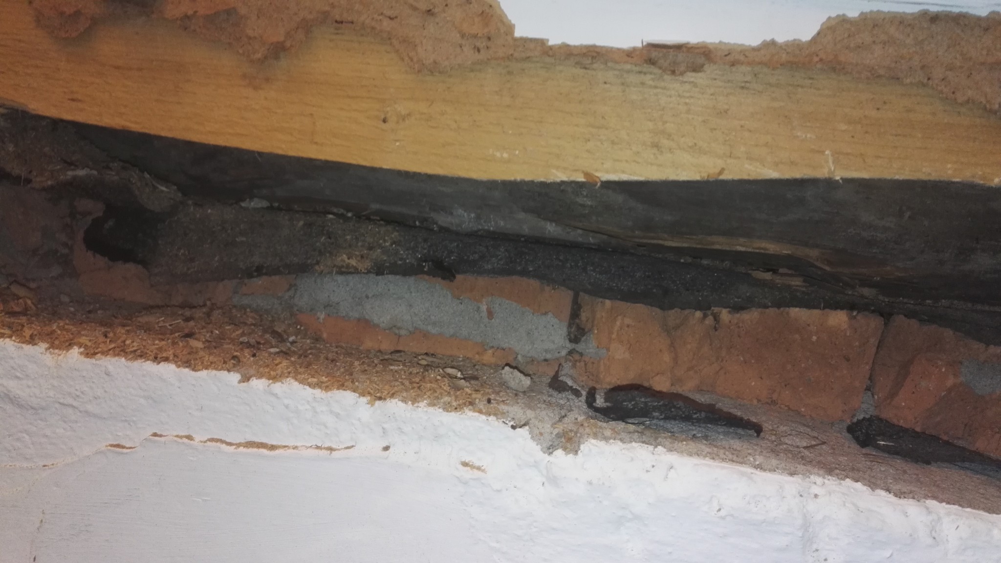

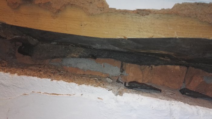

Bakon masoniten och plankan var det en massa spån, och bakom den, en stock? Vilken funktion har den och kan jag plocka bort den?

Är det inte syllen?
Hammarfall
Det skulle det kanske kunna vara. Tryggast att låta den vara då ;)
Som Kallebo redan sagt så lär det vara syllen. Tänkte bara tillägga att spån och sånt lades ofta mellan källartak och entregolvet i gamla hus, så det är inte gammalt skräp som ligger kvar.. :)
Vi har likadant och det ser ju rätt jävligt ut när man kollar.. :P
Hammarfall
Rev bort all masonit och alla plankor. Tömde två säckar med spån och småsten. Det blir lite drag från trappen, upplever något bättre ventilation i trappen. Jag funderar på om jag inte bara ska sätta några rader panel och låta det vara så.
