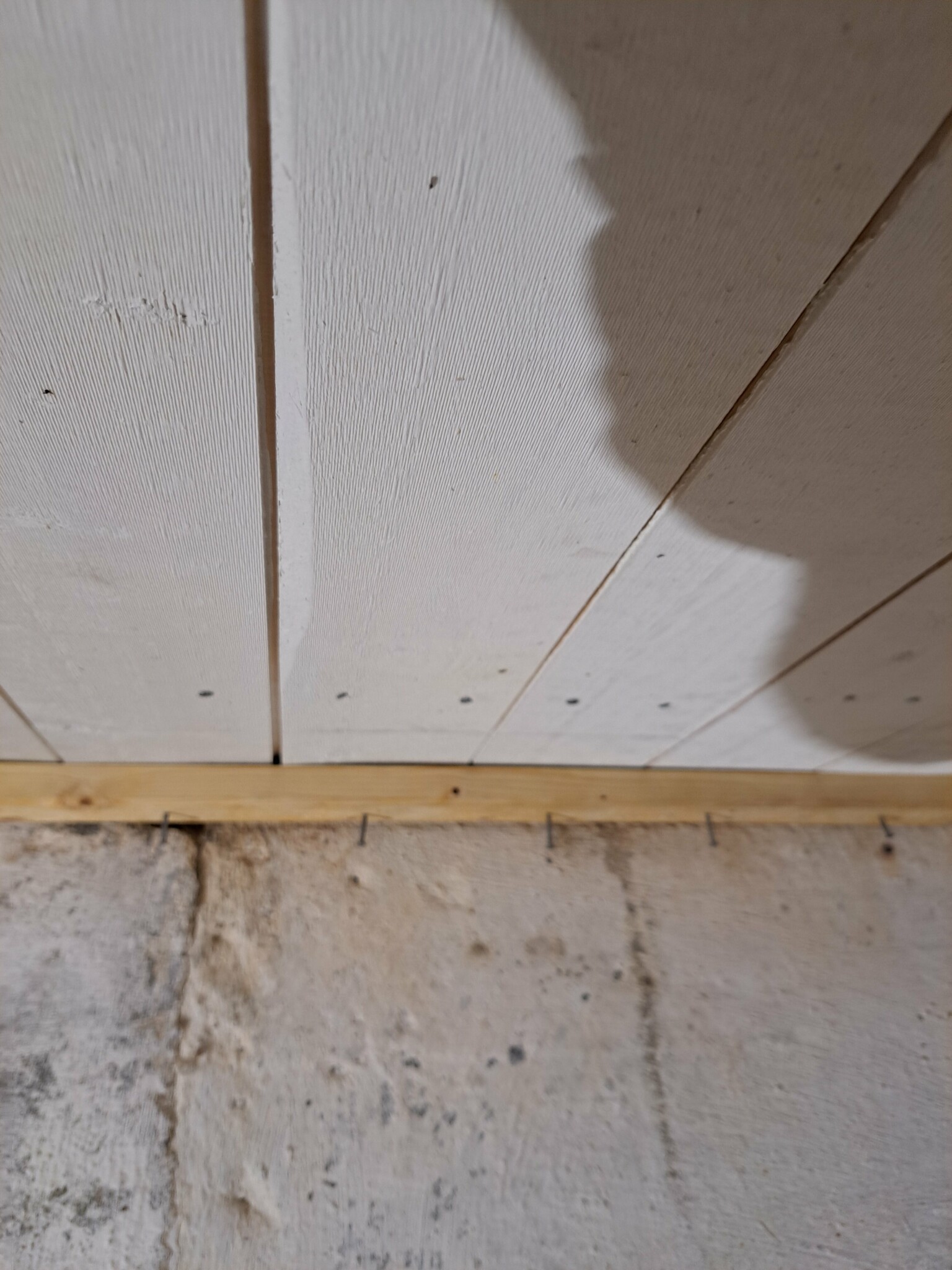

Jag la en list under råsponten för att få det tätt i taket. Sen så jag la en Närbild på en list under råspont i taket, med plywoodlist synlig ovanför en betongyta, för att täta och förstärka konstruktionen.
plywoodlist. Uppifrån för att göra taket tätt. Men blev osäker på om taket kommer att hålla.
Det ska ju bara bära isoleringen så det håller säkert.
