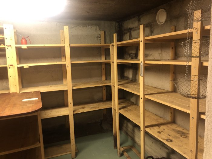

Köpte huset förra året och det finns ”mikrobiella påväxter” i matkällaren, så vi tog in en besiktningsman som hade fukt som expertis och enligt henne så kom möglet mest troligt från tilluftsventilen som finns i utrymmet men att det inte ventileras ut tillräckligt. Samma slutsats drog försäkringsbolagets besiktningsman (utan att vi sagt något om vad vår besiktningsman gett för utlåtande).
Vi tog därför hit en ventilationsfirma för att kolla på hela ventilationen i huset. (Huset är från 1945 med självdrag.) Firman rekommenderade att installera frånluftsfläkt och hålla ventilen i matkällaren öppen för att på så sätt få till ett bra luftflöde i hela källaren. Det offererade även att sanera matkällaren för ca 10.000kr. Jag tänker att det borde man kunna göra billigare själv? Ut med allt organiskt material som trähyllor osv. Pensla på Jape mögel-fri, vänta några dagar och sen tvätta rent. Det borde väl funka? Något mer man ska tänka på?
Samtidigt skulle jag vilja ha lite input på hur man kan ”renovera”/fixa upp matkällaren. Måla väggar med silikatfärg, behöver jag då putsa väggarna med något först? Golvet, kan jag lägga klinkers eller är det bättre att låta betongen vara som den är? Taket, hur snyggar jag till det bäst?

Jag hade en liknande matkällare med mögliga träreglar och isolering. Tog bort allt organiskt och skrubbade rent. Tog bort allt lös puts på väggarna men lät det vara. Målade en liten yta med silikat för att testa och det såg bra ut men lät det sedan vara. Golvet var delvis enbart grus så gjöt igen det men låtit allt golv varit obehandlat. Monterade en badrumsfläkt i tvättstugan (motsatt yttervägg) som går kontinuerligt. Köpte en avfuktare. Dränerade.
Matkällaren är idag ett torrt verktygsförråd men skulle fortfarande inte vilja övernatta i källaren.

Har dragit ut på tiden här pga sjuka barn och fullt upp på jobb, men nu är i alla fall alla hyllor borta och alla väggar behandlade med Jape Mögel-fri. Ska få verka i något dygn eller två innan jag går loss och skrubbar rent väggarna.
De där hyllorna som stod i matkällaren innan var svårare att få ut än man kunde tro. Den äldre herren i paret som vi köpte av, och som även byggt hela matkällaren från grunden, hade gjort ett ordentligt jobb. När alla bultar in i väggen var borta stod hyllorna ändå helt fast. Byggt som ett 3D-pussel. Då resten av hushållet sov kunde jag varken gå loss med såg eller kofot. Fick bli att skruva isär hyllorna skruv för skruv för att få bort.

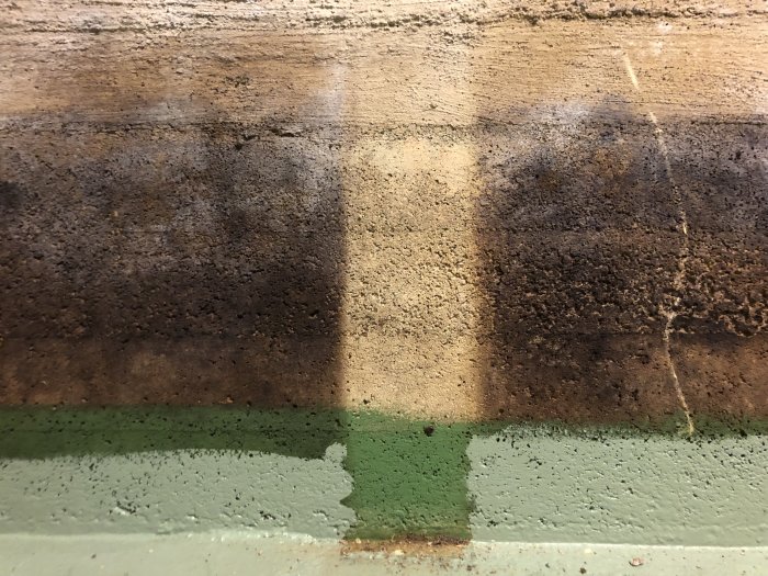

En intressant sak när jag fått bort hyllorna var att det såg fint ut på väggen bakom reglarna. Nu gissar jag friskt, men det borde väl tyda på att fukten inte kommer från väggen utan från luften i rummet?

Och som någon tidigare spekulerade i, det ser ut som fukten tränger igenom hörnet på väggen, hur ser det ut på utsidan?

Det ligger still just nu. Strax efter att jag rivit ut allt i rummet och behandlat med mögel-fri kom det ett ordentligt regnväder i några dagar. Jag såg då hur ena väggen blev mörkare (något som tidigare inte varit så tydligt med hyllorna i vägen). När jag kände på väggen blev jag blöt om handen. Så det var bara att ta in offerter på dränering.
Nu väntar jag på att dränering skall genomföras i höst. Tills dess ligger projektet på is.

Eftersom fukten följer delvis fogmönstret tror jag att den kommer från innerluften och har kondenserat på köldbryggorna som ju fogarna är.
Jag hade låtit putsa alla ytterväggar, målat med lämplig färg (troligen silikat men jag är inge färgspecialist), lagt enkla klinker på golvet och inrett en ny matkällare (eller annan förvaring). Ovärderligt.
