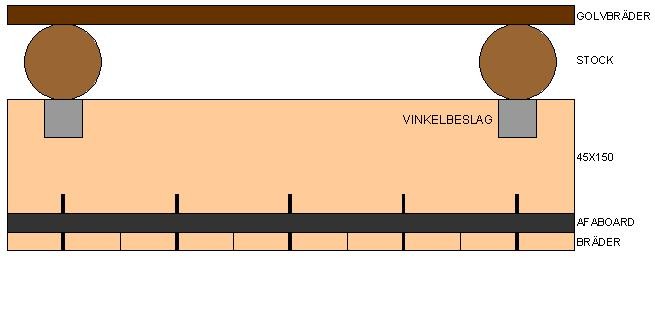

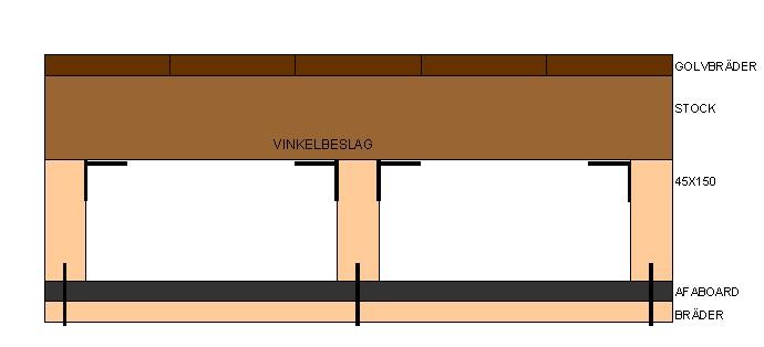

I mitt hus är det endast tamburen som saknar trossbotten. golvytan är ca 2x4meter. golvbräderna vilar på rejäla stockar som är fästa i syllstocken. Jag kan komma ner under golvet genom golvet i skrubben intill och tänkte då bygga bjälklag för trossbotten underifrån, dvs. utan att riva upp golvbräderna. Isoleringen, som är cellulosa-ull (ekofiber), skulle sprutas in från hålet i skrubbgolvet, dvs. från sidan.
Jag har tänkt mig följande konstruktion: bjälkar, ca 45x150 skulle hängas upp i stockarna med vinkeljärn. Därefter skulle asfaboarden fästas underifrån på bjälkarna. slutligen, för att hålla asfaboarden rak och uppe, skulle jag jag underifrån spika/skruva fast bräder i bjälkarna.
Låter det här som en vettig idé? Jag är tacksam för något annat förslag!
Stenarna i grunden är stora, inte kvadratiska med en hel del luftspringor emellan, så ventilationen torde vara bra i utrymmet under trossbotten. huset är byggt på sandig mark o verkar inte ha problem med markfukt/dålig dränering. hur mycket utrymme bör jag spara mellan trossbotten och marken? jag uppskattar att jag med ovannämnda konstruktion skulle ha ca 40cm kvar till marken.
Är det något annat jag bör tänka på?

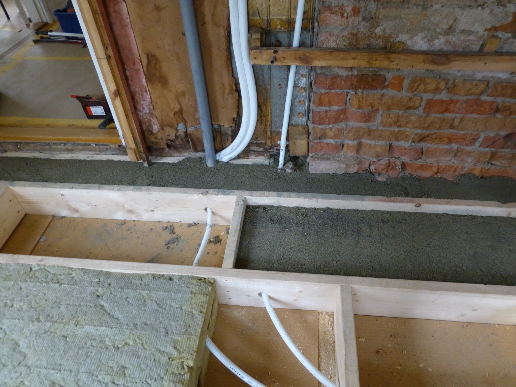

Våran snickare gjöt med någon blandning med plastkulor i (EPS tror jag det hette) mellan golvbjälkarna och väggar. Det ska vara bra som isolering, det drara inte och möss gillar inte att käka på det materialet. Lägger upp en bild om det kan vara till någon hälp.

Bild från gammal tråd med samma innehåll. Detta var i hörnen mot grundstenarna. På ett annat ställe gjorde jag en "vagga" av takpapp/vävd duk mellan syll och bjälke där det var mycket trångt och den fyllde jag med isolering.
http://www.byggahus.se/forum/byggnadsvard/205278-tata-stenfoten-i-trossbotten.html#post1643547
