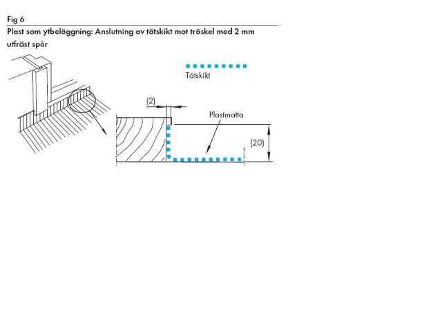

Bjälkarna ligger ca 60 cc, är 80 mm grova och knappt 200 mm tjocka. I en bjälke har de jackat ur så mkt som 4 cm på ett ställe. Jag skulle vilja undvika att hyvla i bjärklarna och bara lägga spånskivan rakt på bjälkarna. Men jag funderar på hur mkt det hela bygger på höjden. Vad jag förstått så ska det flytas minst 12 mm vid brunnen och sen med fall. På några meter blir det ju ganska många cm. Sedan ska mattan vikas upp 20 mm på tröskeln. Hur gör man för att undvika att tröskeln blir 1 dm över golvet till intilliggande rum?

Som jag tolkar reglerna så måste inte mattan vikas upp på tröskeln 2 cm, utan att mattans kant vid tröskeln är minst 2 cm över golvbrunnens nivå, vilket är en helt annan sak. Om vi antar att din brunn ligger 3 m från tröskeln, så kanske du väljer att ha ett rejält fall (1:50) på första metern i duschen (vilket ger 2 cm), därefter ett mindre fall (1:100 eller 1:200) på resten av golvet (vilket ger ytterligare 1-2 cm). Då får du ett golv vid tröskeln som inte blir högre än 4 cm över golvbrunnens nivå. Klart du kan öka ytterligare 2 cm om du vill vika upp mattan mot tröskel också. 6 cm tröskel får väl anses helt acceptabelt?

b8q: Jag kommer att följa GVK:s regler och jag kan inte förstå annat än att det är 2 cm uppvikt tätskikt som gäller. Se bilden. Har man kakel läggs detta ovanpå.

Jag har förstått det så att det ska vara minst 20 mm höjdskillnad från tröskel till golvbrunn (så gjorde vi i vårt badrum alla fall och det var vana hantverkare som gjorde jobbet) men tröskeln vill man ju ändå inte ha i samma höjd som golvet kanske, våran är runt 10 mm över klinkergolvet.
Tröskeln blir hög sett utifrån för vår del pga vattenburen golvvärme, runt 50 mm vilket jag inte ser som nåt problem vare sig estetiskt eller funktionellt.

Jag tror ändå att det är som jag sa, men hur som haver så bör jag inte få högre tröskel än du har Jan-Å så då fungerar det säkert bra.
