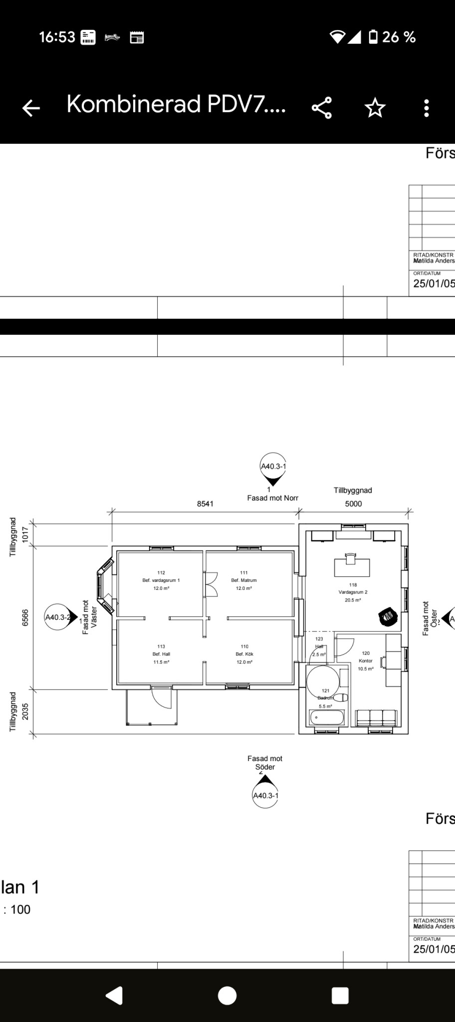

Vi planerar att göra en tillbyggnad på vårt hus men funderar lite över vår uppvärmning. Någon på forumet kanske har något tips eller vet var man kan vända sig för rådgivning?
I dagsläget värms vårt hus upp av två stycken luft/luft värmepumpar från Daikin som installerades 2020. (Det var tidigare elelement) Vi har 1 st placerad i bef. Matrum (Daikin stylish 35) och 1 st (Daikin caldo xrh30) placerad i källaren. Övervåning har ingen värmekälla förutom golvslingor i badrum. Ligger på ca 18 grader under kalla vintrar som minst. Vi bor i skåne.

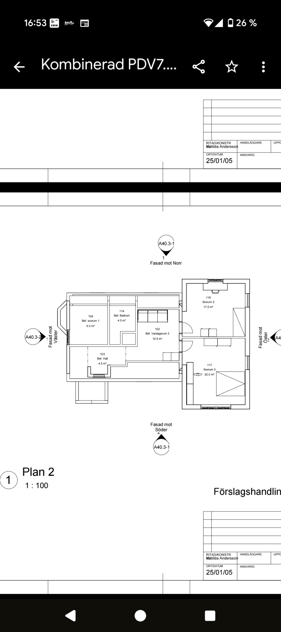

Vid utbyggnad enl. bifogade ritningar känner vi att vi behöver få in en till värmekälla på övervåningen för tror inte någon värme kommer kunna spilla upp till de två nya sovrummen. Kan det vara tillräckligt att sätta ytterligare en luft/luft i det som kallas bef. Vardagsrum på övre våning? Eller finns någon annan smart lösning? Samt på bottenplan är frågan om värmen kommer kunna lyckas leta sig in i det som blir kontor. (Nytt badrum får elslinga)
Det mest optimala hade ju klart varit vattenburen värme i hela huset. Men det känns i nuläget som en för stor investering att göra, då fokus är att vi behöver mer yta.
  • Arkitektritning med befintliga och planerade rum för husets tillbyggnad, inklusive vardagsrum, matrum, hall, kök och kontor.
  • Planritning över husets andra våning med rum inklusive befintliga sovrum, vardagsrum och badrum, samt markerade fasader.
