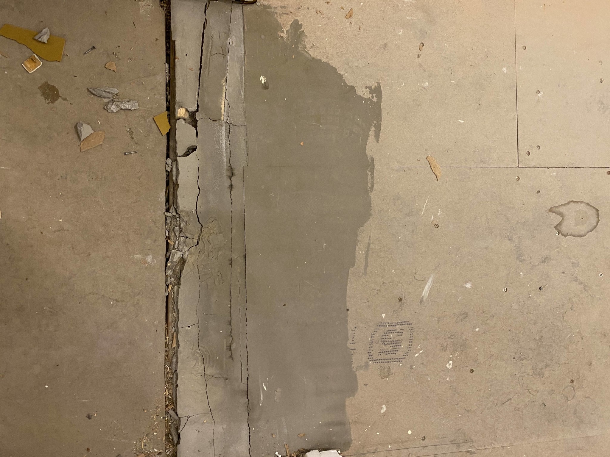

Rivet golv med höjdskillnad mellan två rum på 10mm, synliga cement- och kakelrester.
Godkväll, hjälper en kompis att renovera och har rivit upp golvet i hallen. Behöver lite tips på hur man löser detta på bästa vis. Det är en höjdskillnad på 10mm mellan hallen och vardagsrummet. Är det bara att försöka gjuta på nytt?

Golvgips kanske?
Ah, okej! Måste man ta bort all betong som ligger där från förr?
Är nog iofs bättre med ett renoveringsgolv av golvspån. 12mm.
Om man har golvgips så kan det väl uppstå fukt mellan gips och betong (tror jag)
Jag har gjort egna trösklar vid nivåskillnader i golv, de flesta med helt slät ovansida men anpassade så de går ned helt mot golvet, dvs en profilerad undersida.
Finns det fukt i golvet mellan hall/vardagsrum att det skulle påverka har man större problem;)
