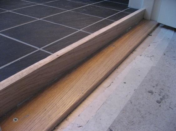

Är detta ett ok sätt att montera tröskel på? Enligt branchregler.
Biten som sticker upp ovan kaklet är limmad och tätskiktet ej uppvikt utan det är bara silikonat mellan tröskel o kalel.....fast tröskeln sticker ju upp non cm över kaklet.

Det var ingen vacker tröskel...
BBV 6.4.2: "Om tröskel saknas, eftermonteras eller är lägre än 20 mm, bör avtal träffas med beställarenlaren om hur avslutning eller uppvik av tätskikt mot tröskel skall utföras. Tätskiktets nivå vid dörröppningen skall vara min. 20 mm över golvavloppets överkant".

Ja, hummm jag förstår inte riktigt citatet - jag har också kläst det.
Då det är lutning så är tätskiktet kanske 20mmövwr avlpooet....det kan inte vi bevisa........
och tröskeln har inte "eftermonterats" av oss, den ingår i entreprenaden.
skall jag tolka ditt svar som att de tinte är en godkänd lösning? Såvitt jag förstod ut branchreglerna skall man eg vika upp tätskiktet, men jag förstod inte om det är ok att ansluta genom att hälla ner silikon......

Då skulle jag ha accepterat lösningen förutsatt att;
Tröskeln byggdes som en riktig tröskel med upphöjd "överbit" (fackterm?). T.ex. Ekesiöö i Bromma säljer tredelade trösklar som funkar kanon till ändamålet, och det lär finnas fler som har dom om man nu inte klarar av att bygga en tröskel själv.
En silikonfog applicerades mellan klinker och tröskel, så att den bottnar mot tätskiktet och fyller upp till ö.k. klinker.
Duschen inte är i dörrens omedelbara närhet.
