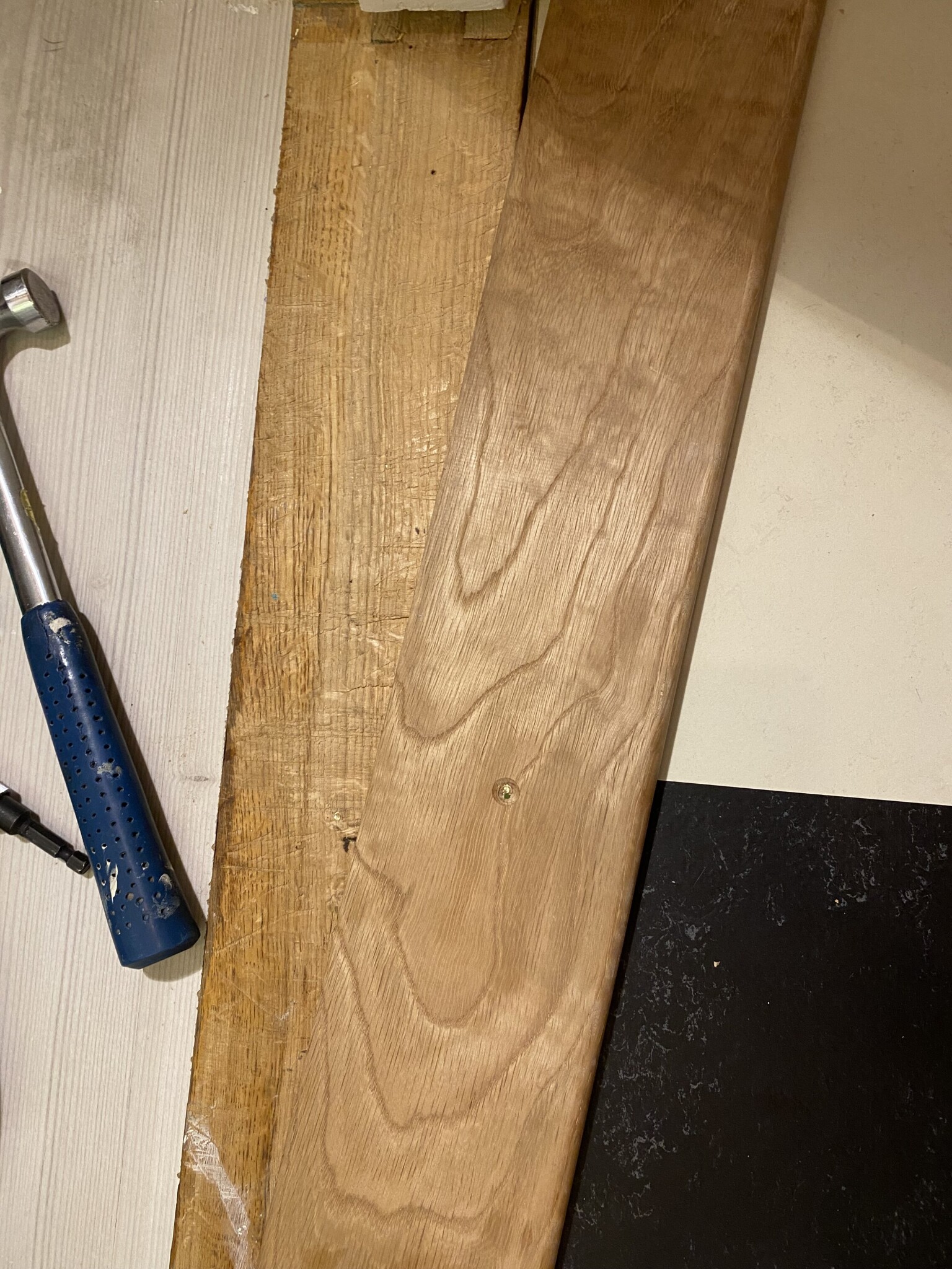

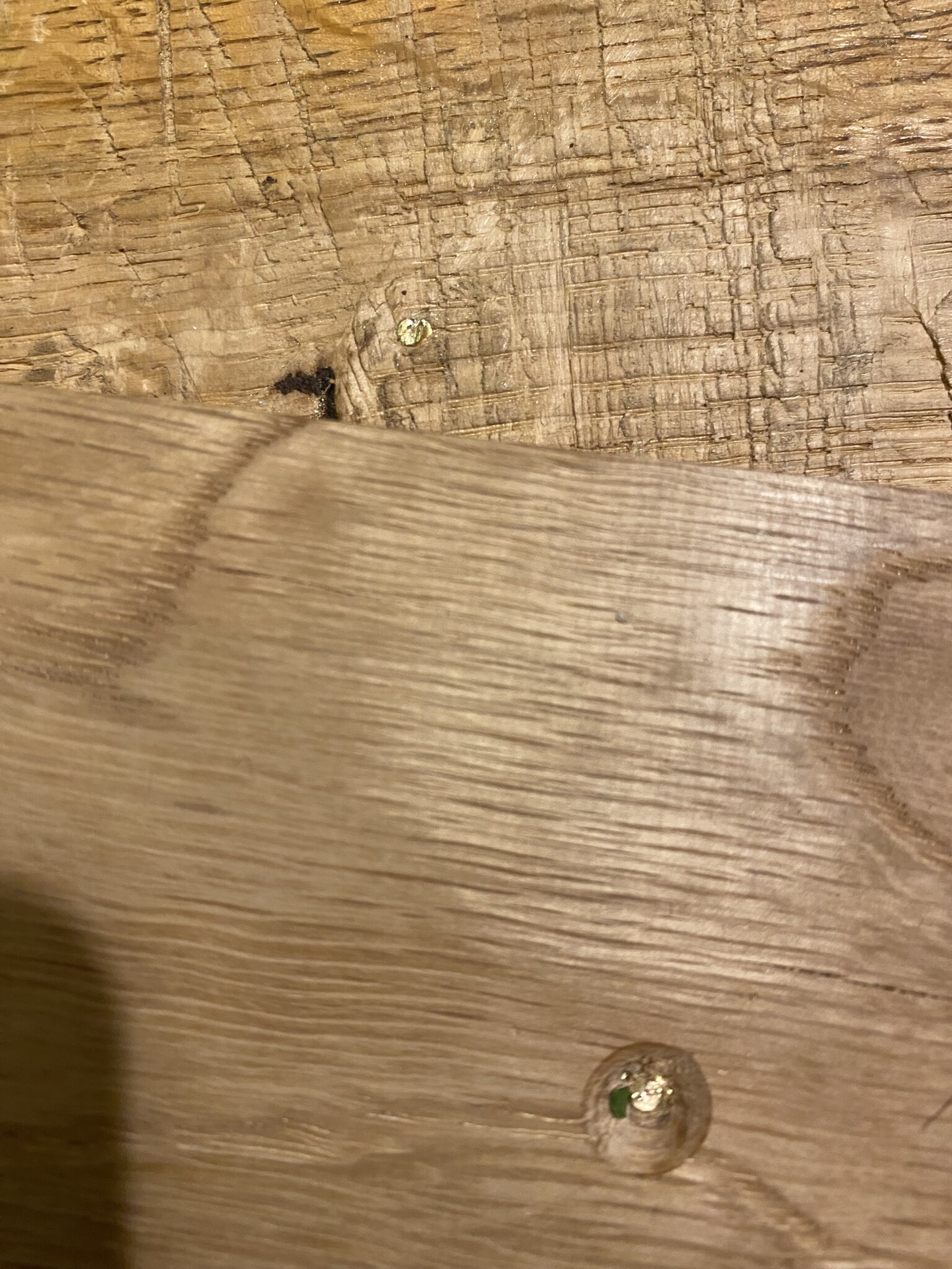

Jobbat hårt senaste dagarna med att tillverka en tröskelplatta enligt rätt mått och snäva vinklar. Återstod bara att skruva dit den och hade valt mässingskruv för ändamålet men den går ju då naturligtvis av. Någon som som har en idé hur man räddar detta missöde? Finns det något metod att få ut resterna av skruven?

Du får gröpa ur runt skruven så du kommer åt den med en tång..

Borra bort skruven, antagligen enklast med flera klena borrhål runt skruvresten. Sen limmar du dit en träplugg. Förborra i den innan nästa försök.

Tack det funkade i regeln men svårare i själva plattan utan att paja den. Förborrade för klent…

Sitter det kvar en bit skruv i tröskeln också? Det går inte helt enkelt att knacka (banka) ut den med lämpligt dorn? Borra ett skapligt grovt hål i någon hyfsat stabil plankstump, lägg tröskeln med skruven över borrhålet och försök slå ut den. Även i tröskeln kan du limma dit en plugg som förstärkning om det behövs så länge skruvskallen kommer att täcka pluggen. Eller gör pluggen av tröskelmaterialet så borde det knappt synas från normalt beteaktningsavstånd.
