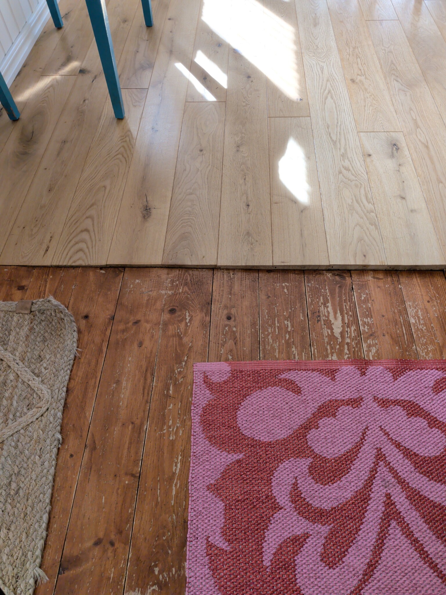

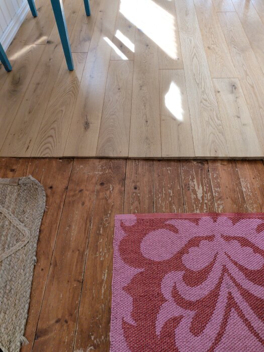

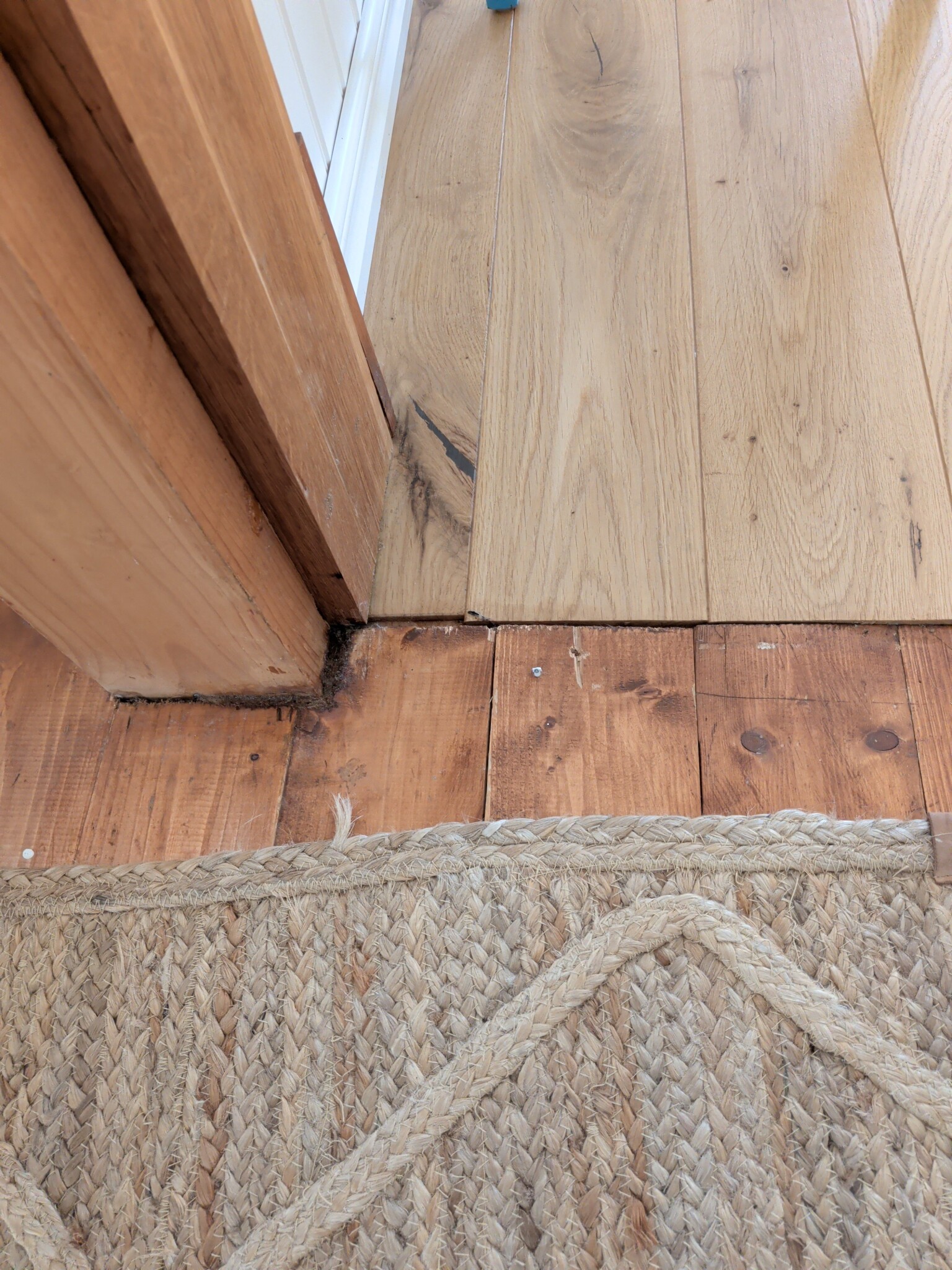

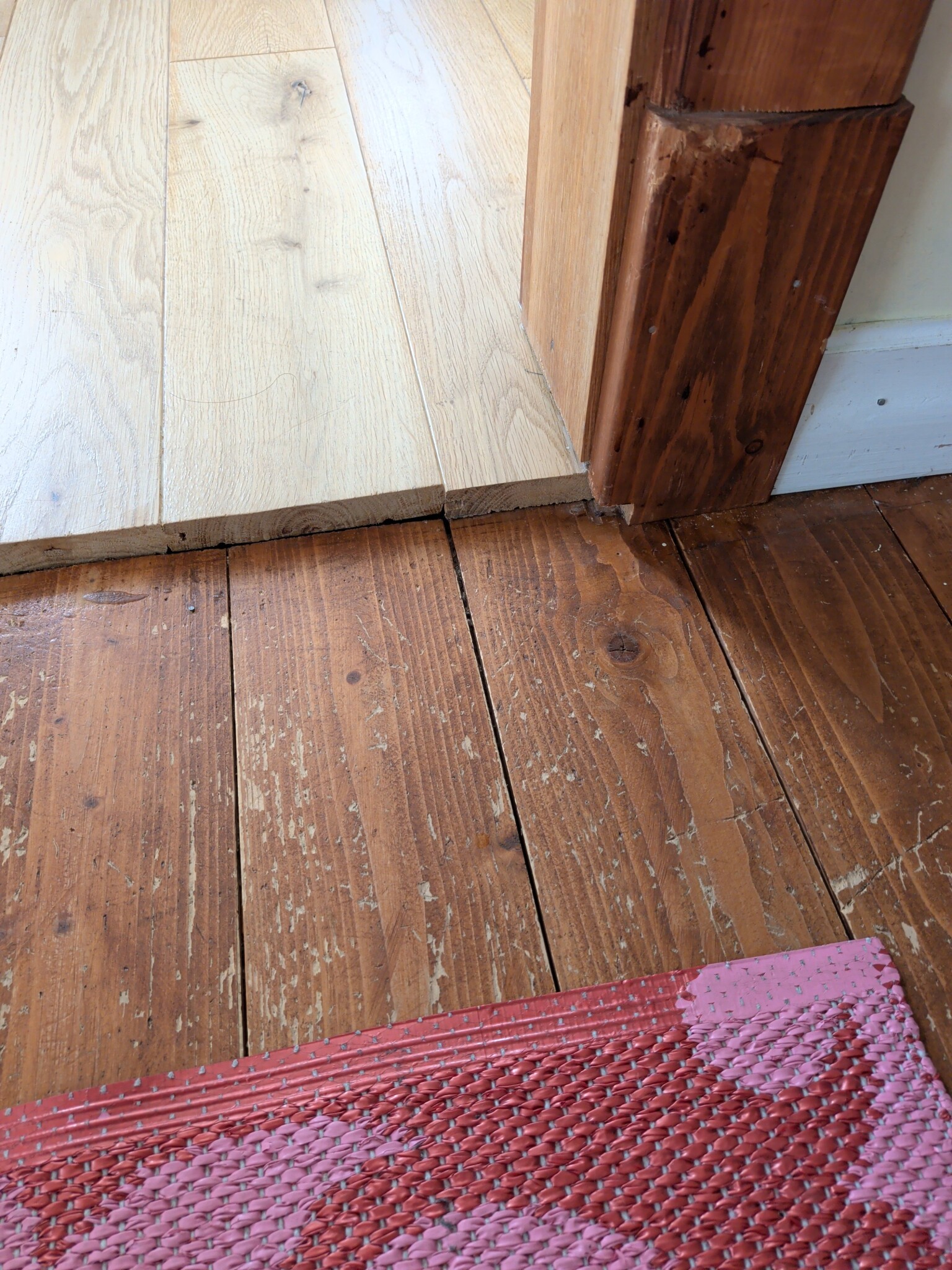

Nån som har tips för att bygga en tröskel mellan golv som i ena änden är i nivå med varandra men i andra änden har en nivåskillnad på hela ena planktjockleken? Se bifogade bilder.
  • Golvnivåskillnad i tröskel vid dörröppning, med parkett och träplankor anslutna i olika höjd, samt en jutematta vid kanten.
  • Tröskel mellan två golv med nivåskillnad, där ena sidan är i nivå och andra sidan har höjdskillnad motsvarande en planktjocklek.
  • Nivåskillnad mellan två golv av trä. Ena sidan har ett rugslöpare och den andra ljusare träplankor med en blå stol vid sidan.
F
KKvartslist? Nivålist?
Hur ska jag i såfall montera dem? Kvartslist blir fult oavsett om jag har det höga eller låga golvet som utgångspunkt. Hur mycket kan man böja en nivålist - jag vill ju att den är tajt både där uppe och där nere.
Beroende på vilket utseende du vill ha så får du klyva till en kilformad bräda med en läpp som går ut över det högre golvet
Tips på hur jag får till själva kilen? Jag har varken hyvel, fräs eller svarv.
