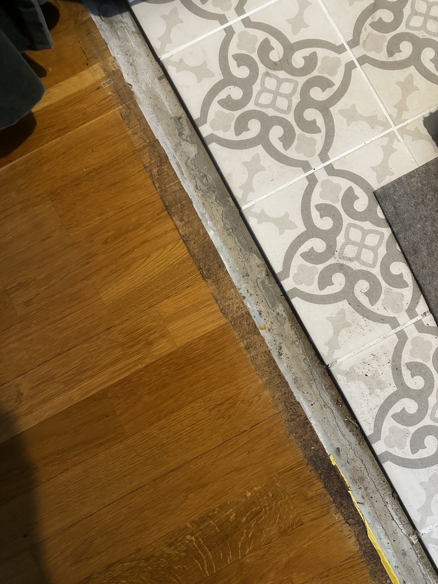

Jag la nytt klinkersgolv i hallen. Tyvärr blev avslutet mot parkettgolvet i vardagsrummet inte som jag önskade. På det tidigare golvet låg det en list(?) som överbryggade glappet mellan klinkers och parkett. De nya klinkersplattorna har inte samma tjocklek som den gamla så den gamla funkar inte.
Vad ska jag använda för att överbrygga glappet? Tycker mig inte hitta något som riktigt passar.
Har ni något tips på vad man kan göra?

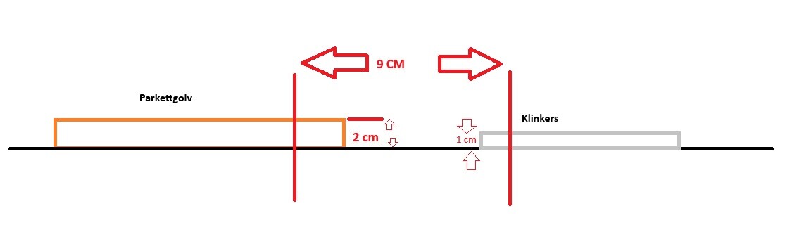

Bifogar bild på hur det ser ut. De extra cm på vardera sida om glappet är att dölja det som är ”fult” vid vardera avslut.

Det finns lister med lite olika namn och profil, nivålist, övergångsprofil i metall för att kunna överbrygga lite höjdskillnader.
Finns varianter att både för att skruva eller självhäftande beroende på utförande.
Tex https://www.bauhaus.se/overgangsprofil-logoclic-30mm-100cm-ek
Bauhaus brukar även ha eklister i olika dimensioner som man kan såg till. Kanske kombinera med en tröskelplatta i ek. Kan vara bra om man vill tillverka en tröskel i udda dimensioner.
