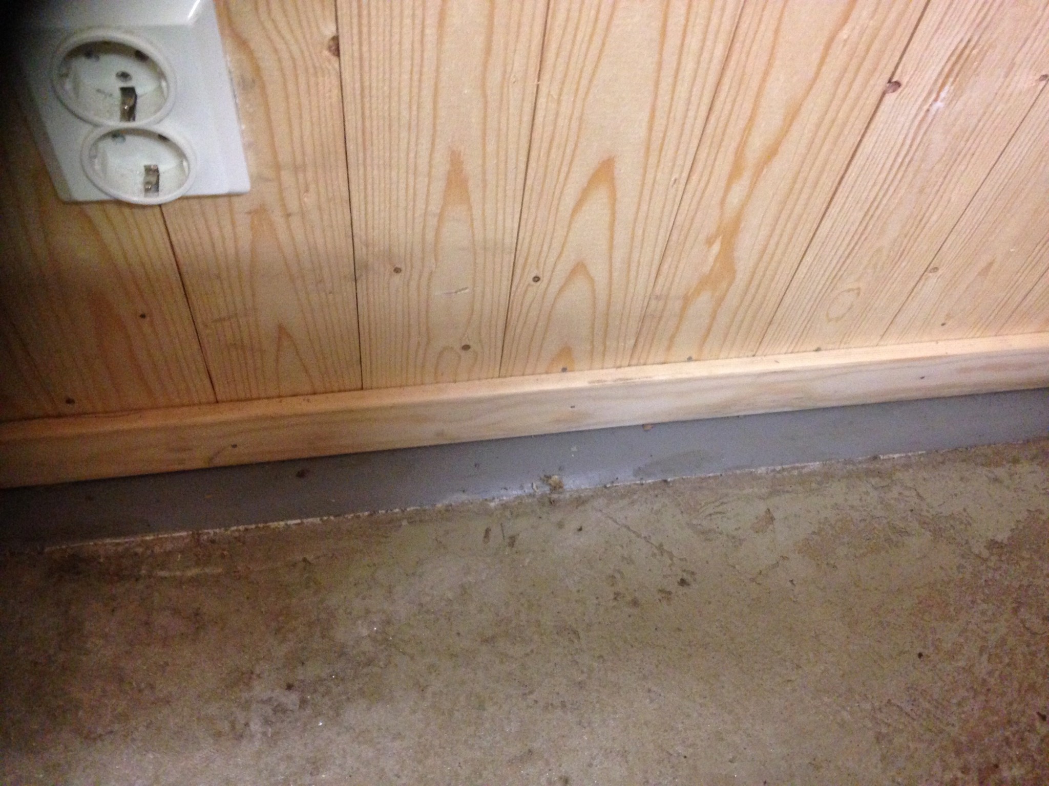

Så här blev det med gummi tröskeln. löser till 90% problematiken. Men det finns en grop, där samlas det vatten som i extrema fall kommer över tröskeln.
Tänker på 2 alternativ. Ett: gjuta en betong klack typ 5x3 cm istället för tröskeln. Två: tätta med nåt sort gummifog mellan tröskeln och trälisten så att om vattnet går över tröskeln då skyddar fogen väggen.
Tips, tack
Att monera skivor på väggen var inte praktiskt för att golvet är ojämn och det ska Tättas ändå under skivorna. Jag fann det hopplöst att täta mellan rummet mot golvet.
