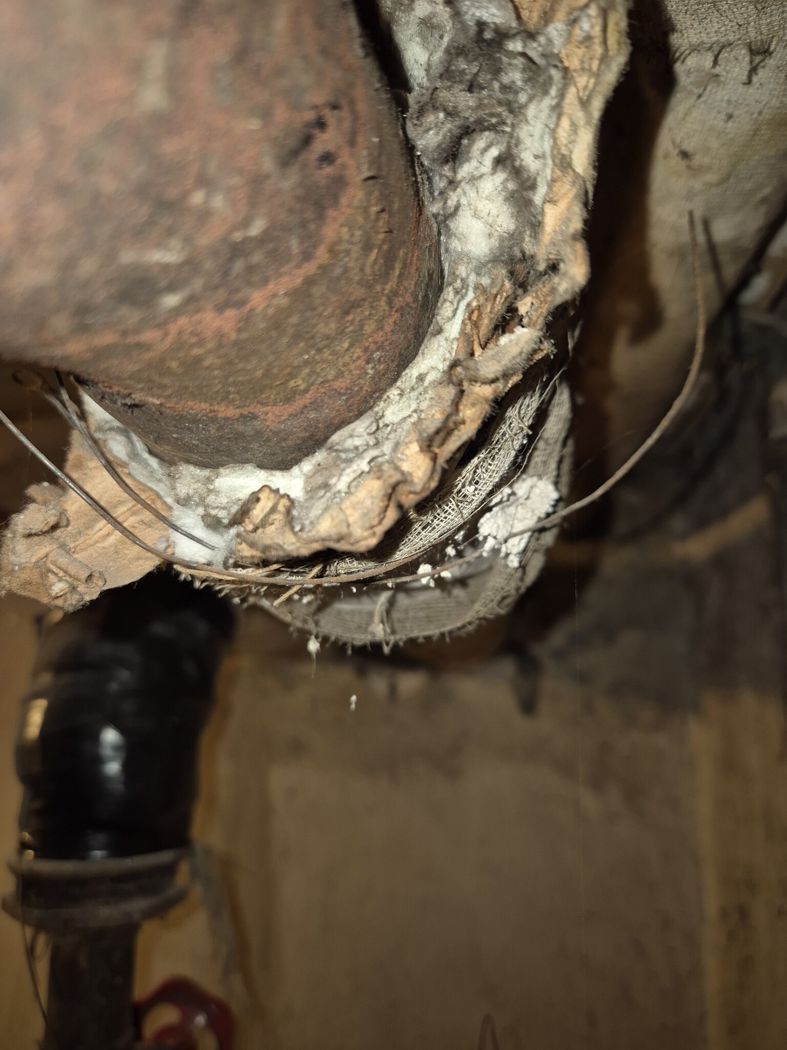

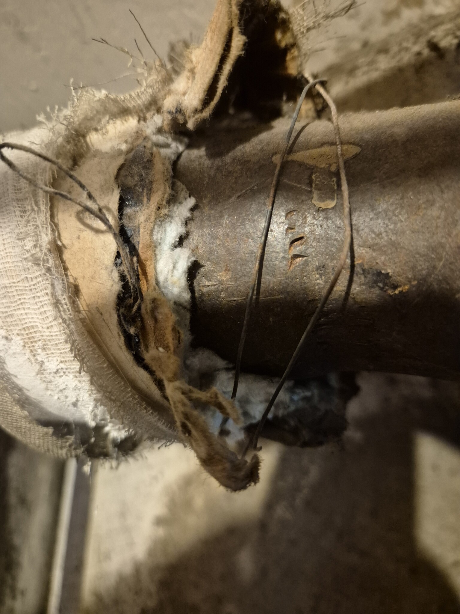

40-talshus i källare.
Tänkte tejpa och plasta in det tillsvidare, ev måla isoleringen, tänkte behålla rören några år till.
Mvh.
Gammal isolering på ett rör i en källare från 40-talet, med synlig tejp och sliten, trasig textil.
Rör och isolering i en källare från 40-talet, med rost och slitage på ytan.
Brukar kunna va asbest just i böjarna. Så det ser absolut ut som asbest.
Ta in firma som tar bort det. Inte så dyrt. Eller gör det själv. Finns särskilda plastpåsar som kan användas runt rör.
Ett betydligt bättre förslag har TS själv. Tejpa eller måla. Klart.
För egen del skulle jag gjort ingenting.
hapazard och 1 till
Instämmer. Ingen fara om det är inkapslat och man inte rör det
BSOD och 1 till
Tack
för svaren, tejpar ihop det.
