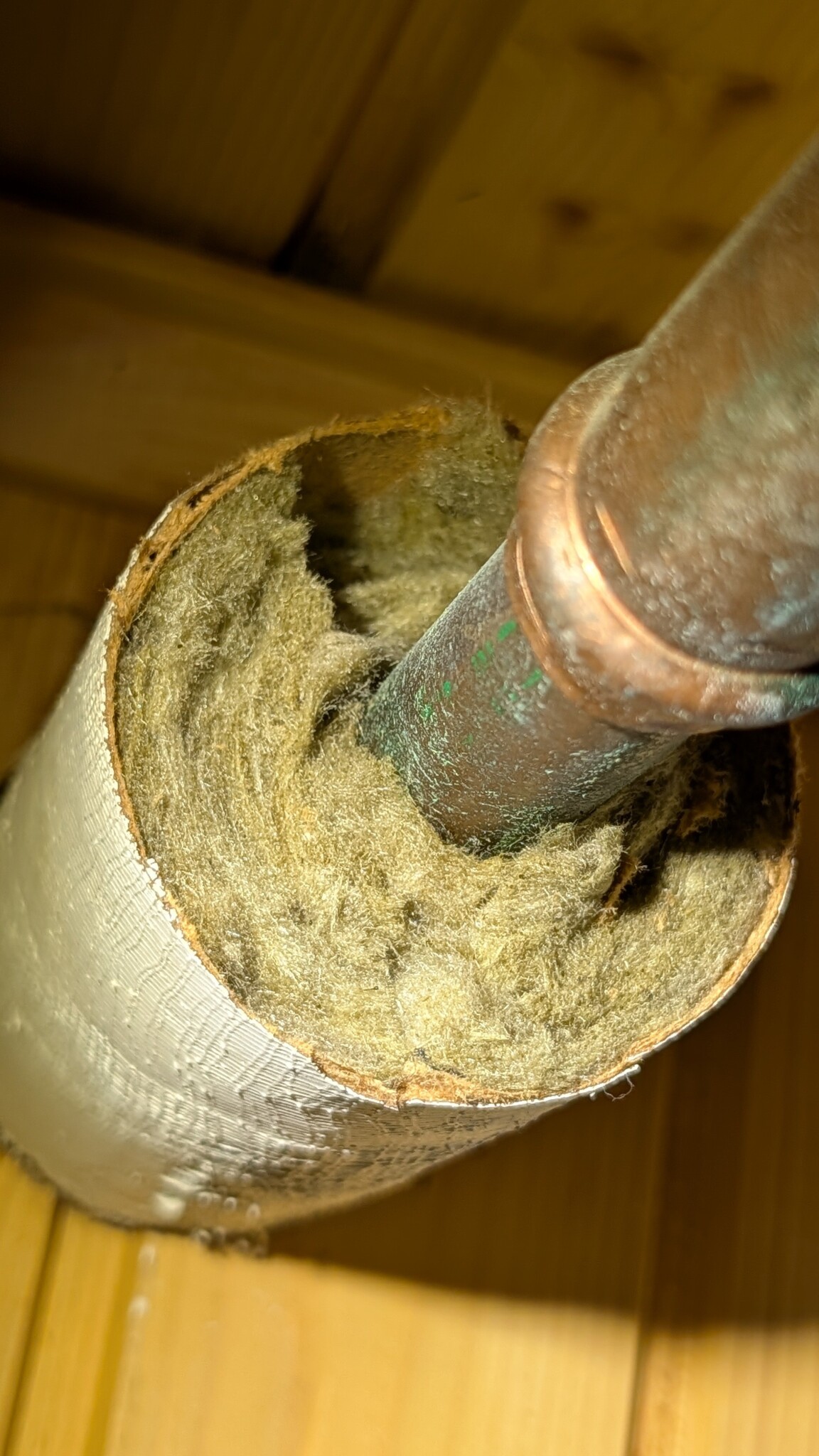

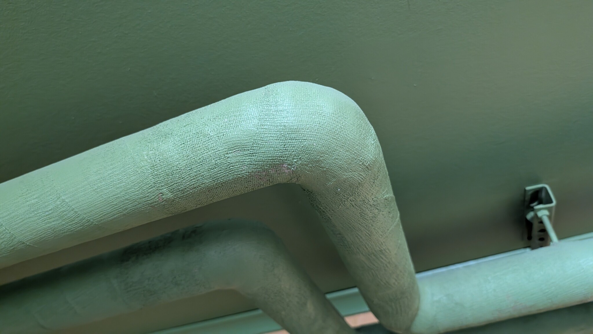

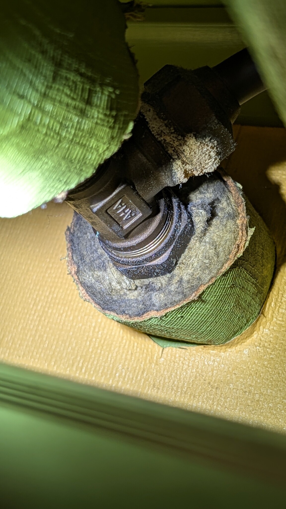

Jag ska riva ut en del originalrör från 1974. Installatören av värmepumpen var lite orolig för rörböjarna att isoleringen innehåller asbest. Så de ska testas.
När jag öppnade ett litet fönster i rörböjen för att kunna ta ett prov med en kniv så tycker jag mig se vanlig glasfiberisolering innanför väven. Böjen är även lika mjuk som resten av röret, det är ingen "massa" som "härdat" på insidan av väven.
Eftersom jag inte får svar förrän om en knapp vecka så är jag lite nyfiken under tiden, hur brukar asbestisolering se ut/bete sig/kännas? Är den mjuk som vanlig isolering eller var det som en massa man formade med händerna som sedan härdade och blev hård?

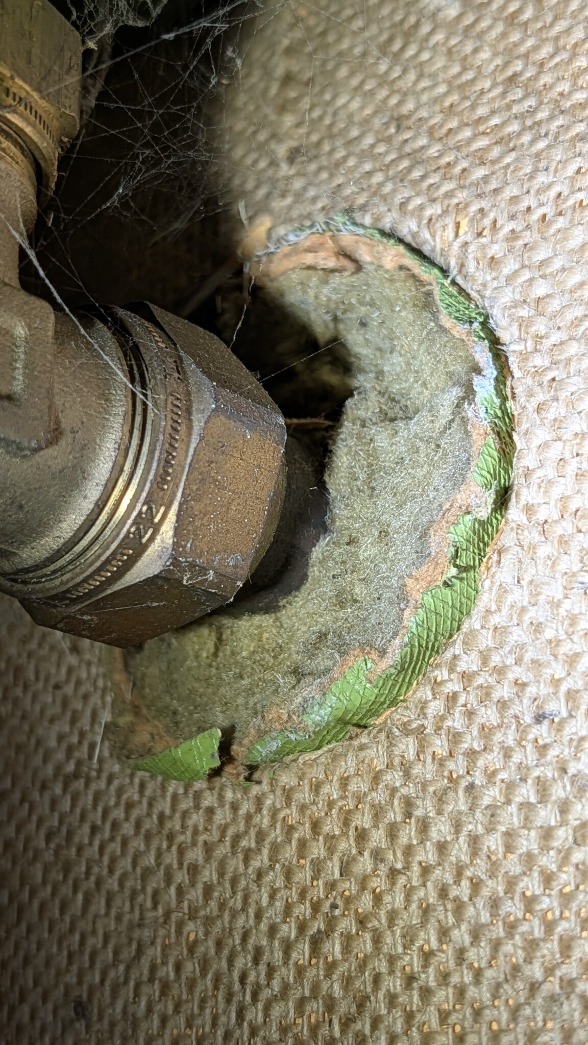

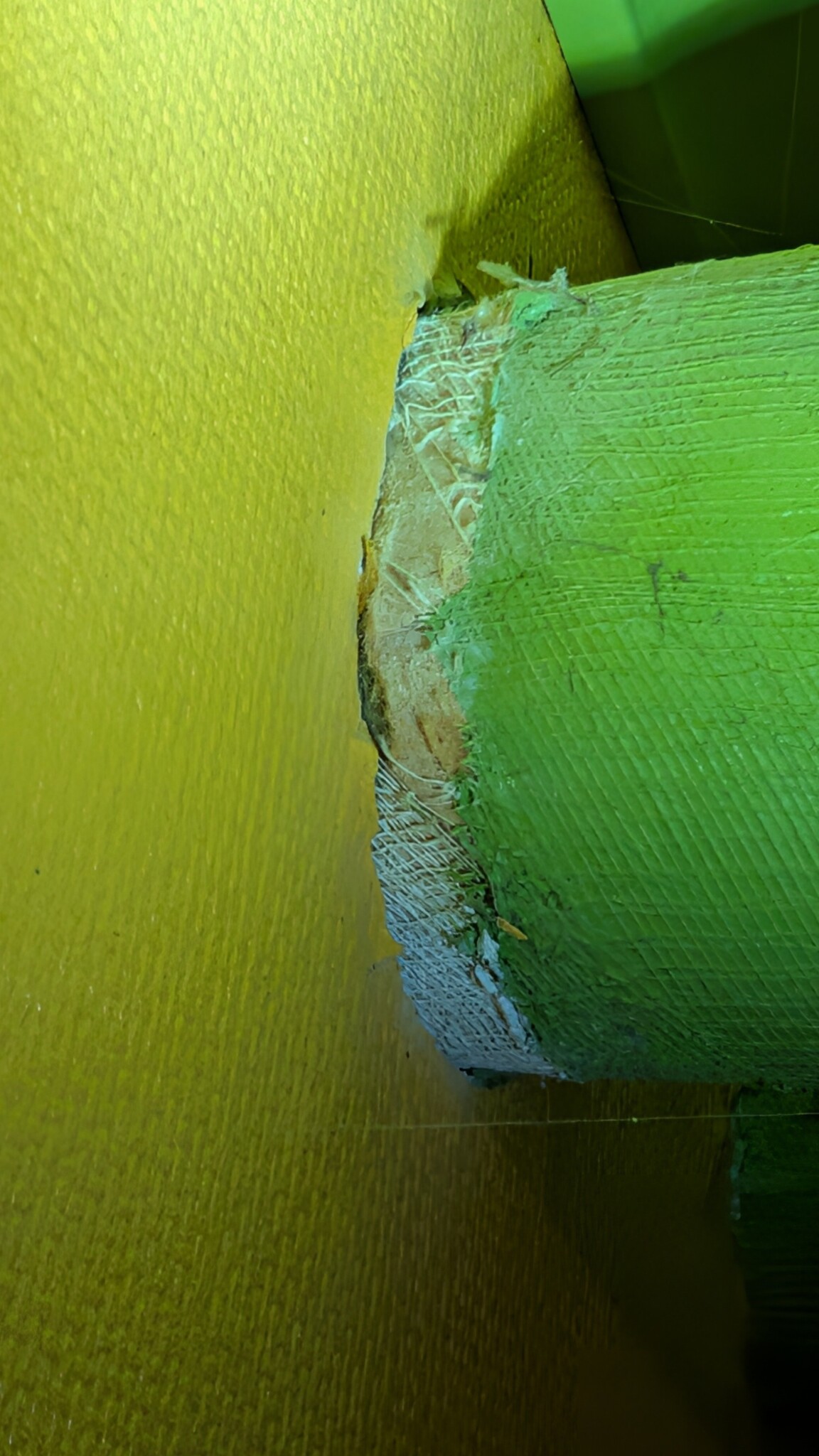

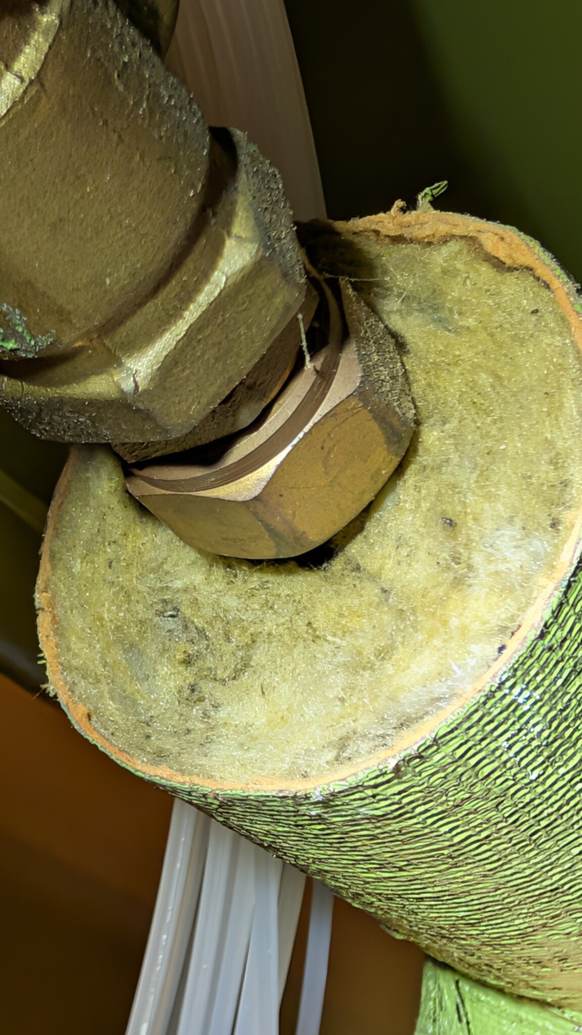

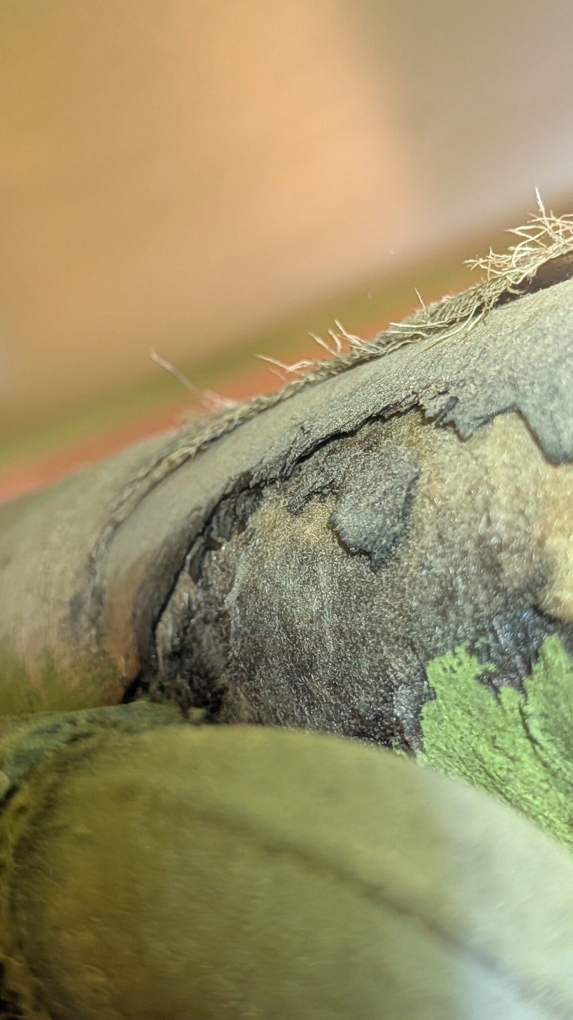

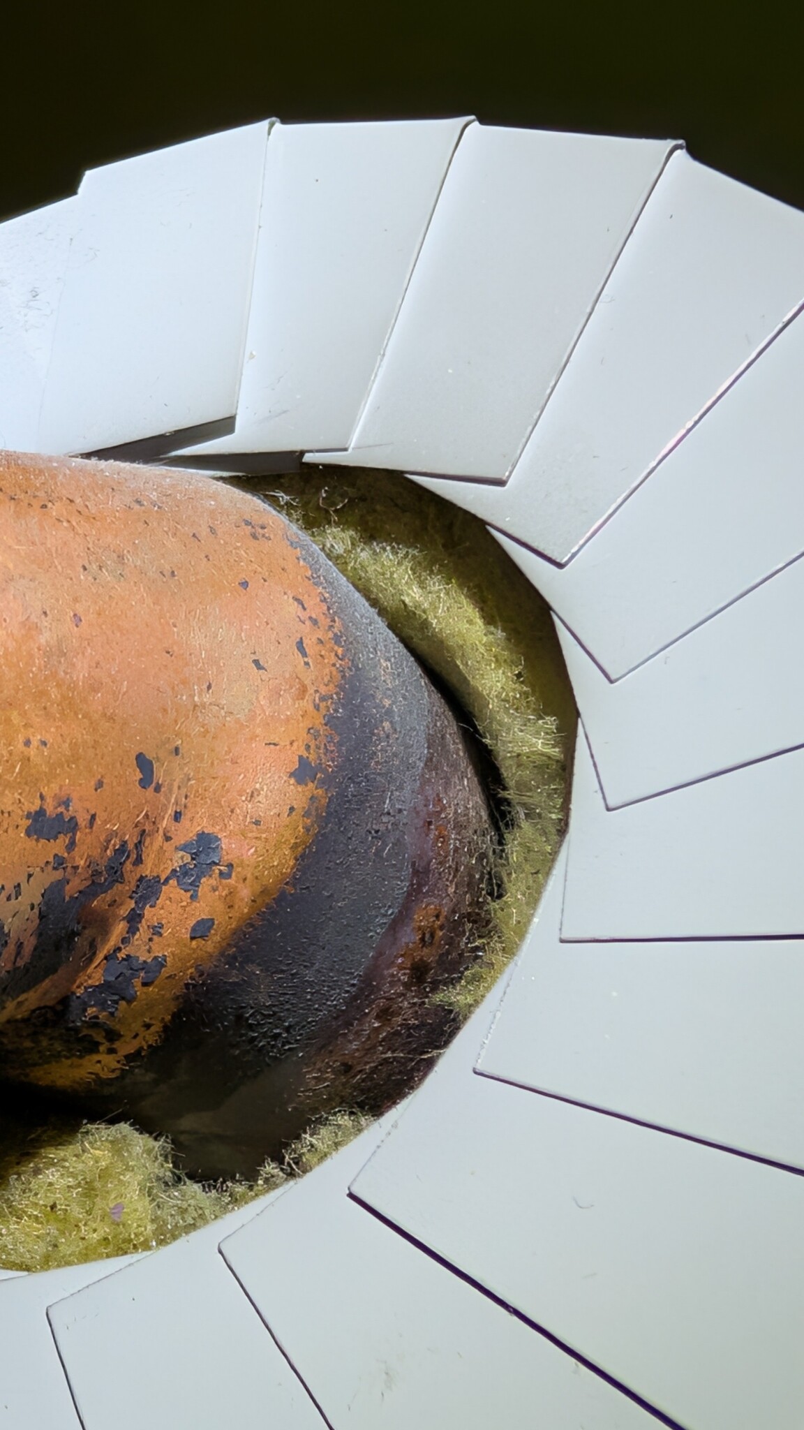

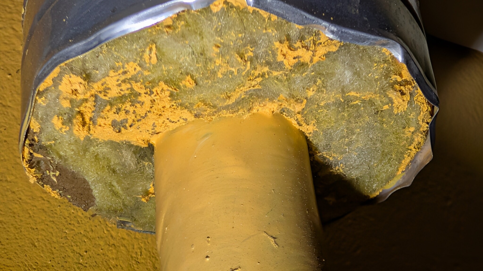

  • Gröna rörböjar med isolering från 1974, misstänkt för asbest. Isoleringen beskrivs som mjuk med glasfiber under, ej härdad massa.
Här är några bilder om det underlättar
  • Vattenrör med rostiga kopplingar och isolering, eventuellt i ett trångt utrymme.

  • Grönt rör som går genom en gul vägg, med smärre skador runt genombrottet.
  • En närbild av en metallkoppling genom hålig isolering i en vägg, omgiven av spindelväv.

Bilderna ser inte ut som asbest, men vad jag kommer ihåg så var det "90 gradarna" som kunde vara asbest .
samuel99
Mineralull.
samuel99
BirgitS
Asbest i rörböjar användes utanpå vanlig isolering. Man blandade in asbest i gips som man smetade på gasbinda lindad utanpå isoleringen och syftet var att få en hård yta. Det gäller alltså skalet och inte innehållet.
SågspånPappspikEternit och 1 till
Är böjen mjuk är det ingen fara Mineralull troligtvis🫶
Intressant. Jag läste i nån annan tråd att det även kunde smetas gurmassa direkt på röret i böjen och sedan isolering utanpå. Men jag tyckte mig inte se något sådant när jag tog proven. Men då är även själv skiktet med gasbindan en möjlig risk alltså.
Jag gjorde ett snitt med mattkniv och samlade in lite material och tejpade igen med gorilla tape efter.

Som professionell yrkesutövare som även gått asbestutbildningen så kan jag inte svara på om det är asbest eller inte.
Man ser det inte på bilder, ingen här kan med säkerhet hävda något annat.
Jag kan dock nämna från erfarenhet av flera erfarenheter att det oftast är billigare att bara beställa sanering än att ta prover först och sanera sen.
Du tar inte firman som kan komma dagen efter då det krävs föranmälan på minst två dagar om ej akut.

Ja, det stämmer att massan även kan kletas på skarvarna, det är inte så vanligt längre men just dina rör ser ut att vara asbestfria, och som annan skriver så var det vanligast att det fylldes i lindningen för att göra böjarna mer motståndskraftiga för yttre åverkan eftersom böjarna är hårdare ansatta av yttre åverkan
