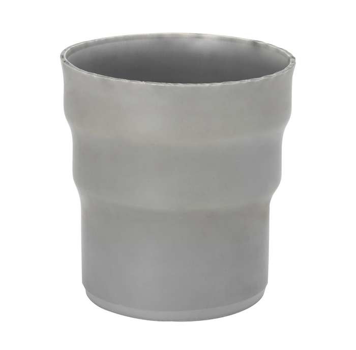

Den där övergången med såret på ser ju helt absurd ut? Har man värmt plasten och tryckt på den på ett gjutjärnsrör eller nått - Ser inte på bilderna bortsett från att det ser helt sjukt fel ut... ?! Ojämnt deformerat typ...

Mm håller med dig. Men jag ville inte ta upp mer förrän jag fått hit en besiktningsman igen så försäkringsbolaget får en uppfattning. För det är en jäkla skillnad i självrisk om röret orsakat skada eller om brunnen har gjort det....
Är det verkligen hål rakt igenom? Tycker mig inte se att något runnit ut...
Det du kallar såret ser verkligen ut som de tvingat på muffen på gjutjärnet.
Hur känns isoleringen? Fuktig? Har ni provat att hälla vatten i golvbrunnen för att se om det är där det kommer?

Snarare så att under renoveringen så värmde man en rörända med gasol för att få den mjuk så den gick över slätändan på gjutjärnet. När detta sen kallande och med tidens tand så sprack den försvagade delen på röret.
Solklart "doldafel". Det är inte rätt, inte fackmanamässigt, eller speciellt smart lösning.

Vadå inte fackmässigt utfört? Det är en vanlig standard rörskarv som är avsedd att krympas på ett gjutjärnsrör med just värme. Var vanliga på 70 och 80 talet innan plastbrunnar blev mer eller mindre standard. Dessa användes för att kunna skarva ihop plaströren med gjutjärns brunnar bla. "Rillorna" man ser är de gummiringar som man trädde på gjutjärnsröret innen man krympte plasten. Observera att denna skarv var gjord av en speciell plast som hade egenskapen att krympa.
Så det har gjorts rätt en gång i tiden men har nog åldrats och spruckit med tiden. Dolt fel mycket tveksamt enligt min åsikt då detta var ett standard utförande och att brunnen måste vara minst 20-30 år gammal.

Ahaa ok, ja det stämmer att detta är sista skarven innan brunnen kommer.
