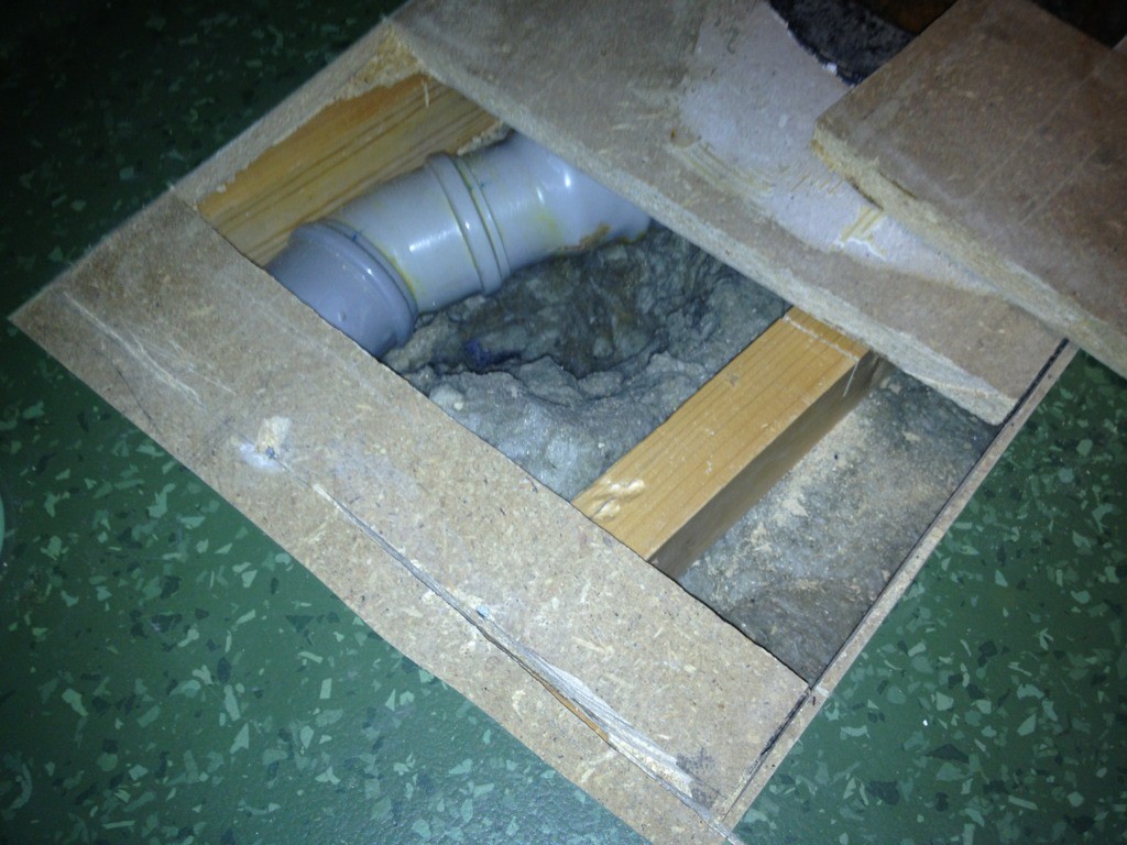

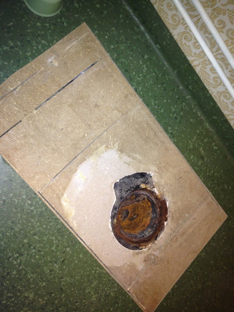

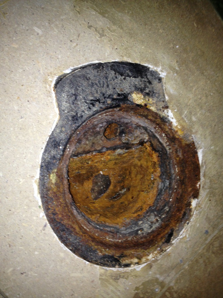

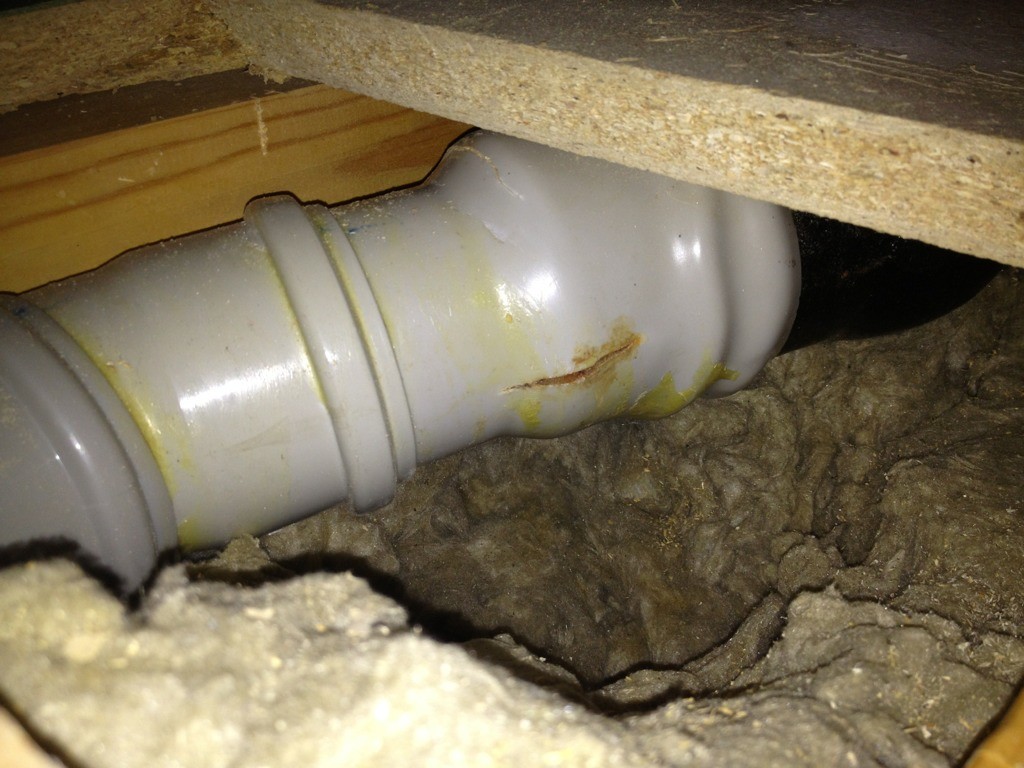

Idag har vi sågat upp en bit av badrumsgolvet och upptäcker följande:
1: golvbrunnen är inte grann men man ser dock inte någon fukt runt själva brunnen, alltså utesluter vi den som orsaken.
2: på ett rör mellan golvbrunn och handfat upptäcker vi ett "sår" som vi tycker ser ut att ha åsamkats innan eller medans det sattes på plats.
Borde detta kunna va ett dolt fel?
Hursomhelst ska vi byta ut röret och golvbrunn och sen eventuellt bara "lappa" golvet med svets i kanterna.
