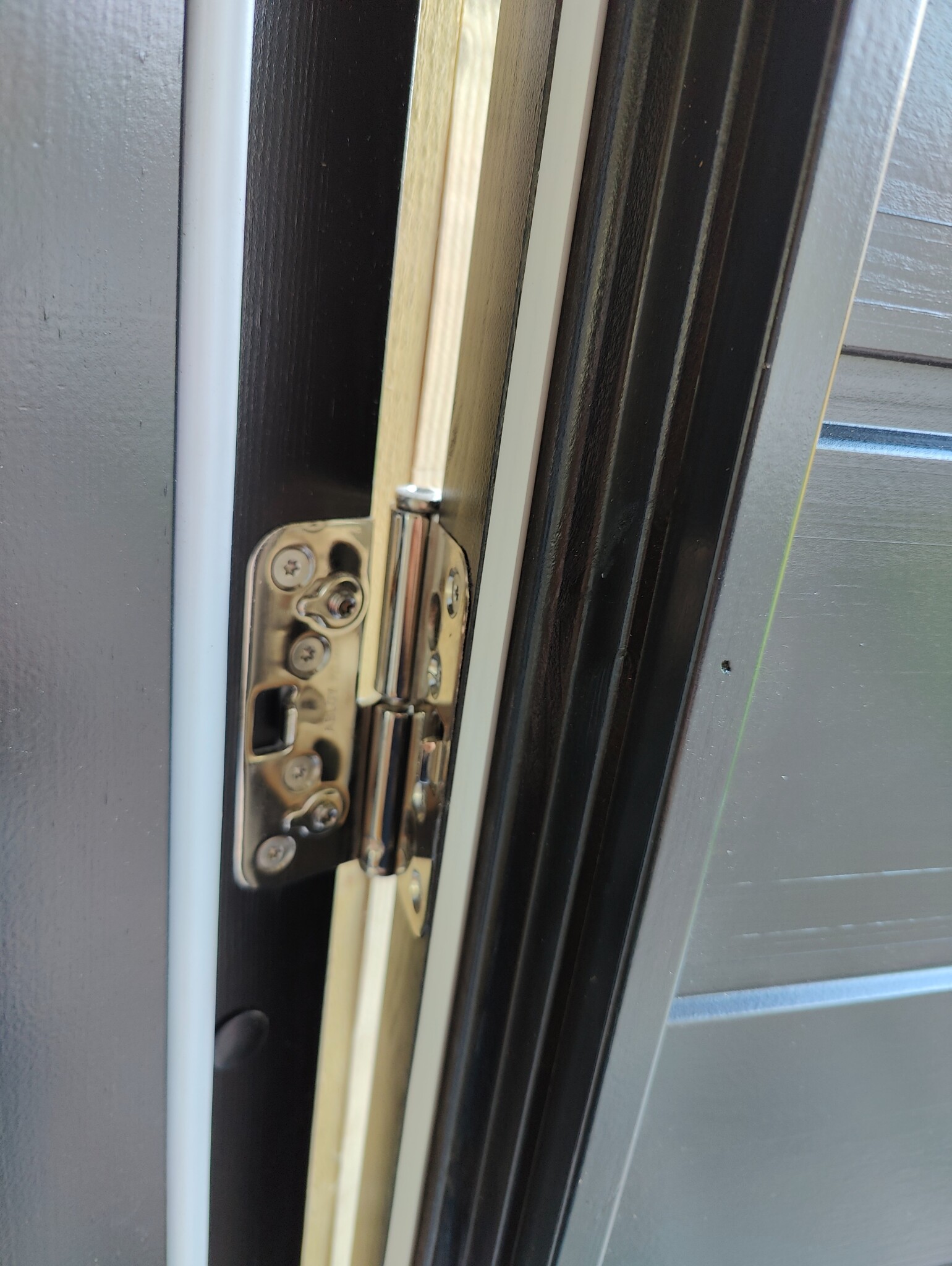

Nyligen monterat ny ytterdörr + sidofönster. När man stänger så börjar tätningslisten längs hela gångjärnssidan ta i ca 5cm innan dörren är helt stängd. Det gör att det är lite trögt att stänga. Slutblecket justerat så att det tillåter maximal glipa. När dörren är stängd kan man med tryck från utsidan knuffa den ytterligare en halv cm in så att tätningslisten komprimeras helt.
Är det såhär på nya dörrar eller kan jag justera detta på något sätt?

Jo det stämmer. Har justerat så att det är lika glipa. Fortfarande trögt.
Tog bort listen på gångjärnssidan men det förändrade inget. Tog bort listen på låssidan och då stänger den perfekt.
Funderar på om man ska byta list till en lite smalare/silikon men verkar iofs knäppt att man ska behöva det på en ny dörr.
