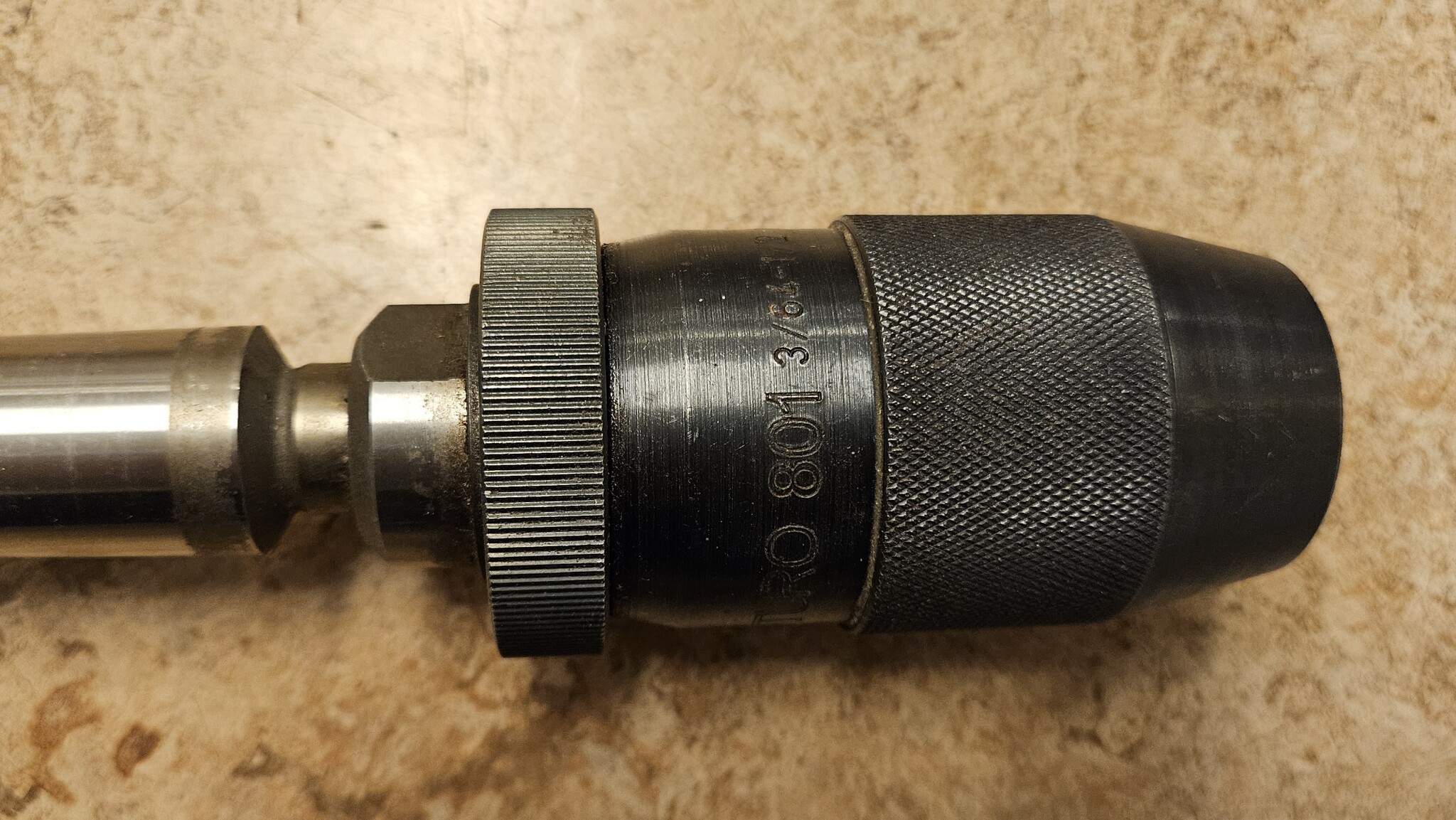

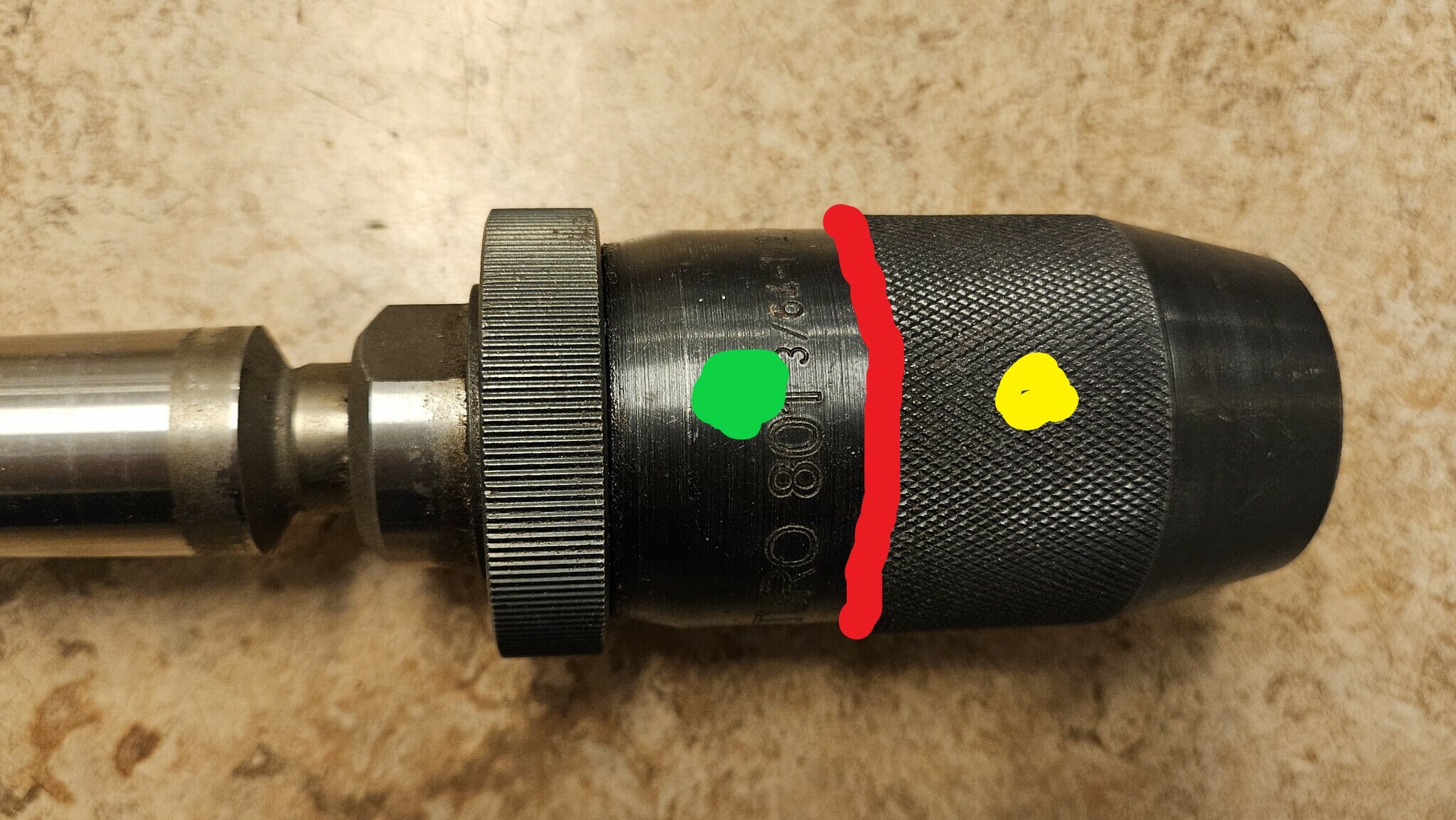

Lite använd, kanske därför går den väldigt trögt.
Kan man pilla bort låsringen och ta isär den för rengöring och uppsmörjning?
Det är en Metabo Futuro 801 3/64-1/2.

Räcker det inte o olja upp chucken invändigt och öppna o stänga ett par gånger för att få den uppsmord?

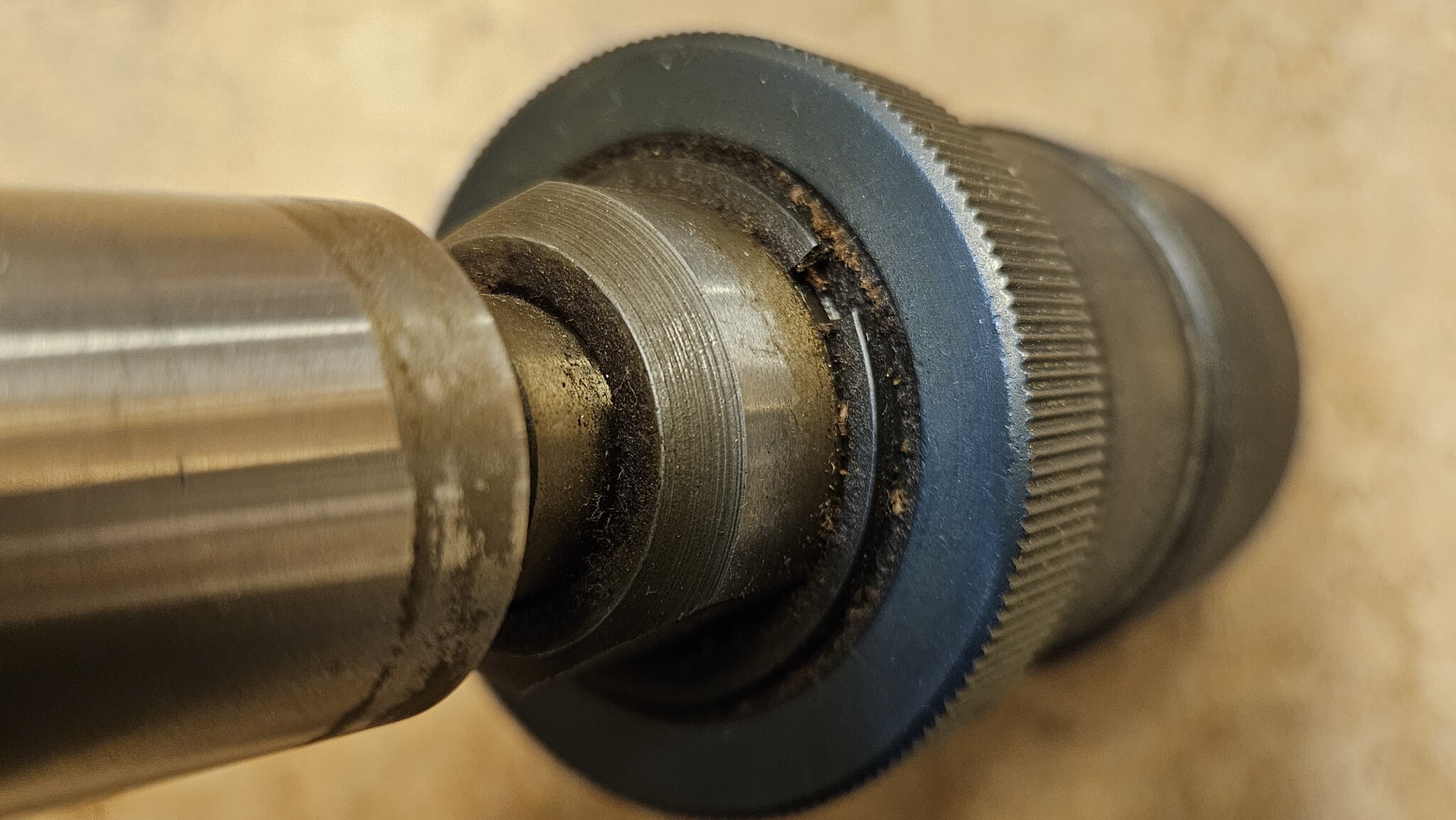

Jag tror den är fylld med fett som torkat så det behövs nog en rejäl rengöring invändigt.
Det verkar sitta en form av kullager därinne.
Jag hittade en instruktion, chucken skall skruvas isär vid röd linje, så man behöver klämma vid grön och gul plupp. Får se vad jag kan hitta på att klämma med så att inte chucken skadas.

Olja kan ju mjuka upp gammalt fett, hade provat det först...

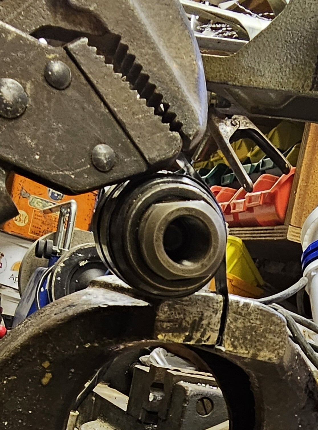

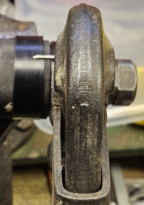

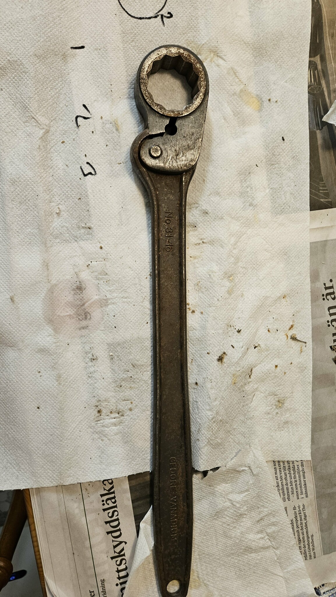

För att få loss hylsan utan att få fula märken efter rörtång tog jag inspiration av en Gedore Freilaufknarre.
En använd ringnyckel på smutsig vit trasa ovanpå en tidning.

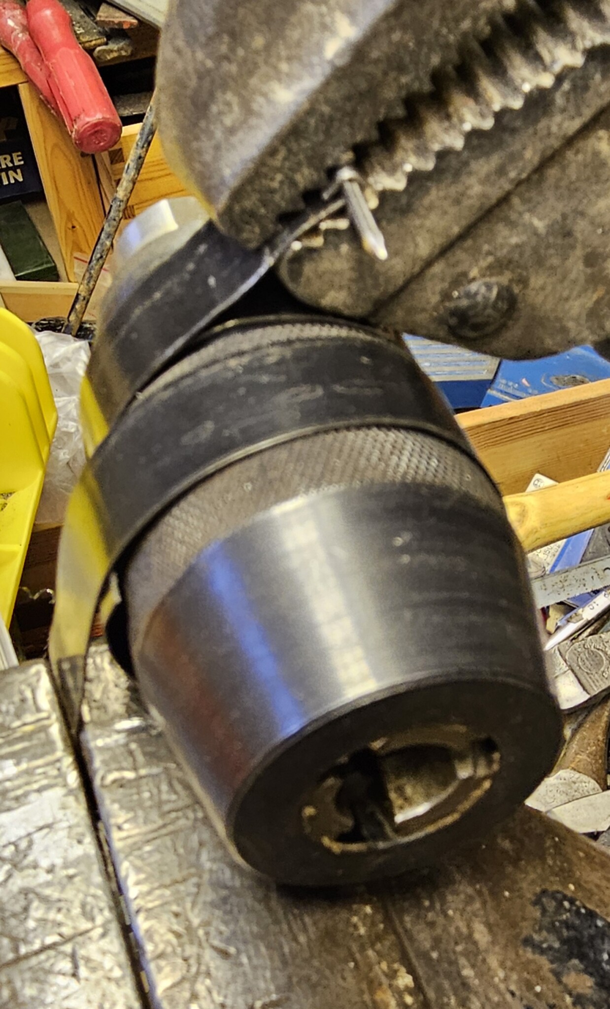

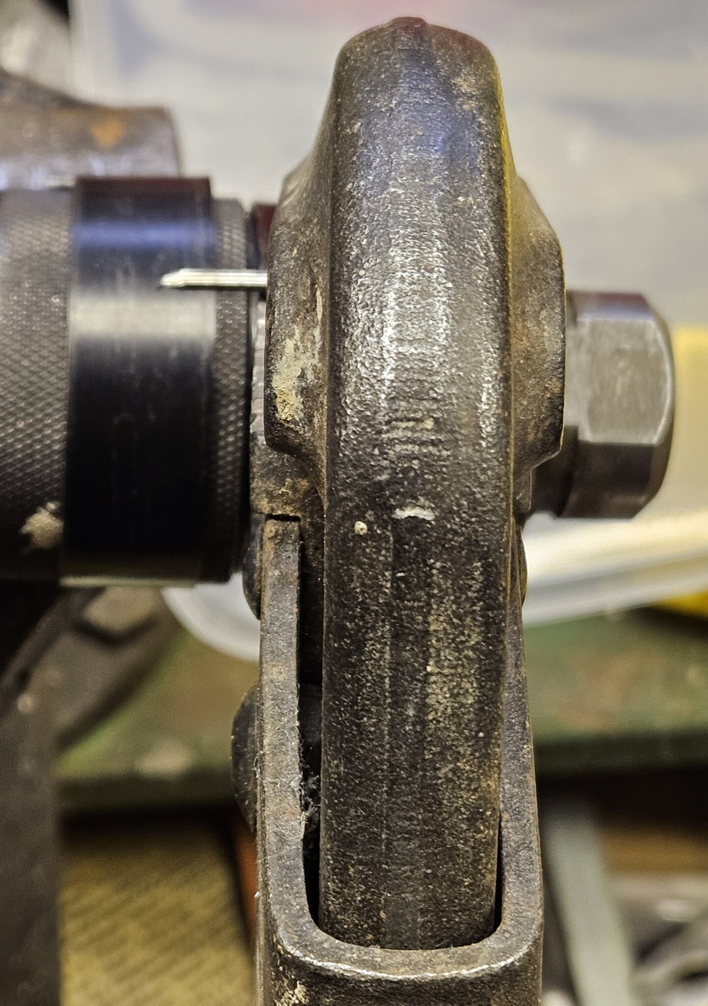

Stålband från lastpallsemballage x 2 lindat runt chucken. Två avklippta dyckert i omvik på bandet så att det inte gled i skruvstycket och rörtången.

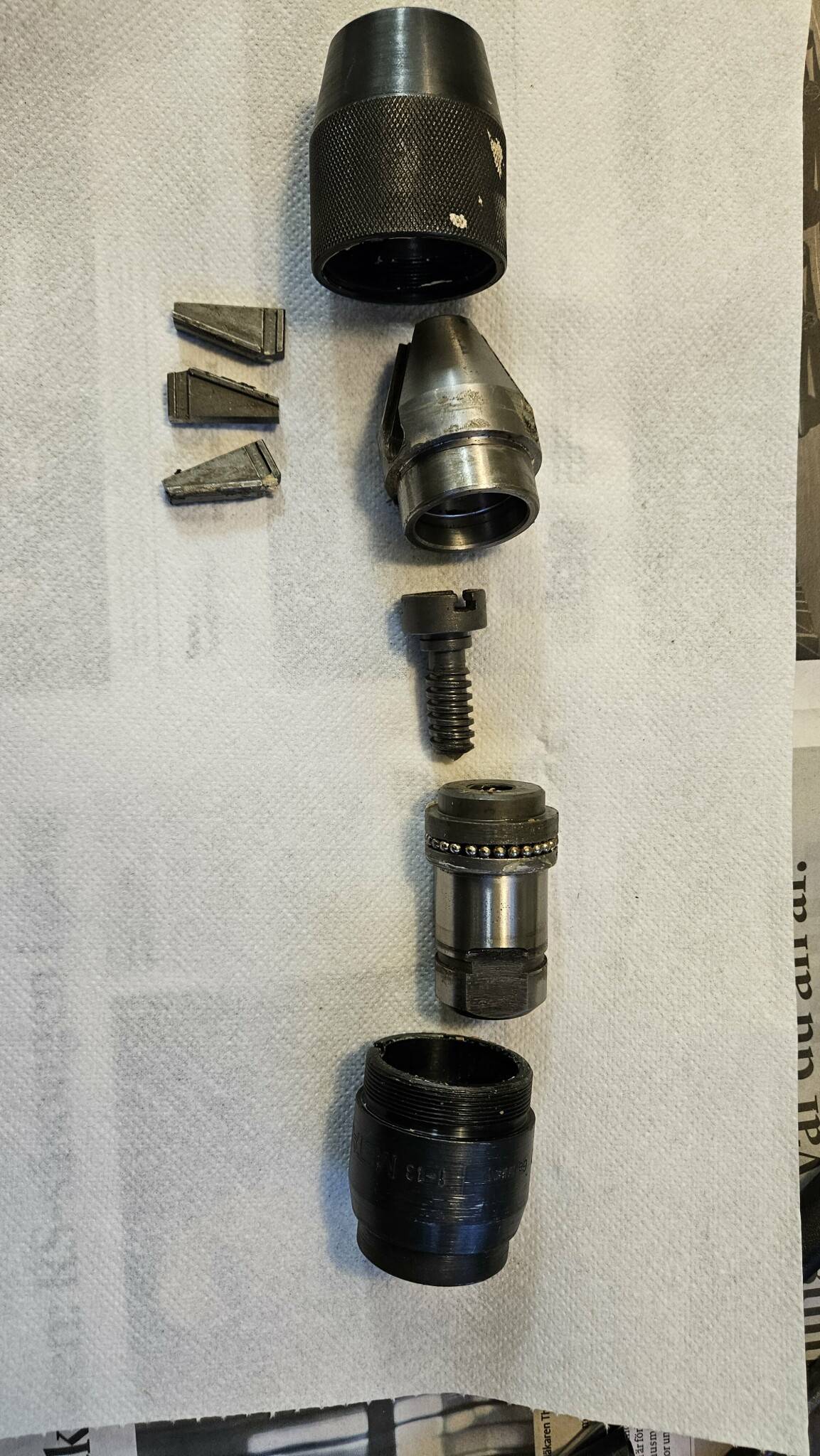

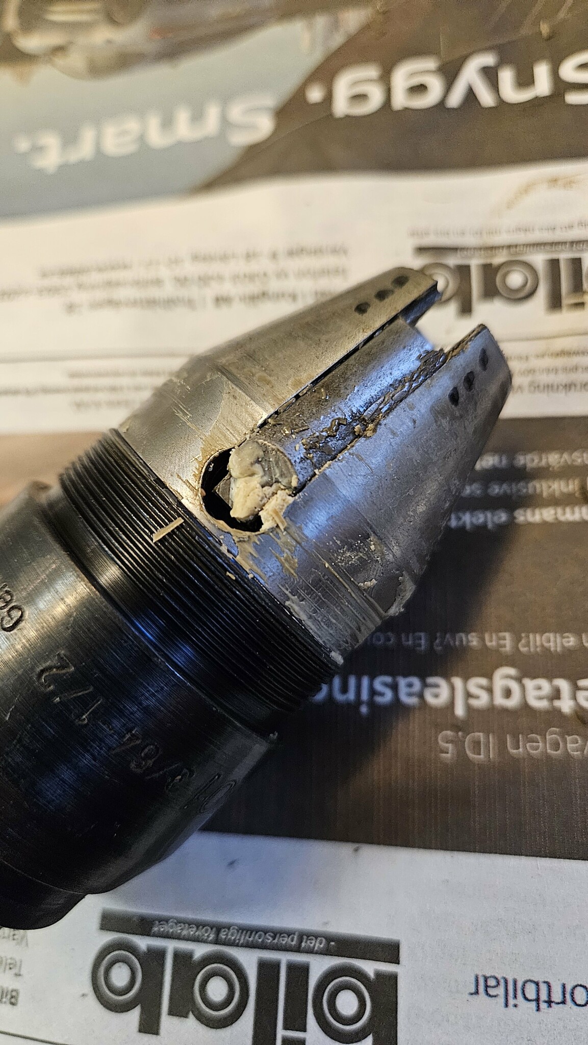

Sedan var det bara att skruva isär, skrapa bort stenhårt gammalt fett och lägga på nytt. 28 små kulor att hålla reda på och rengöra individuellt var en utmaning. Räknade dem många gånger...
Lite ATF-olja mellan konan och ytterhylsan och sedan njuta.
