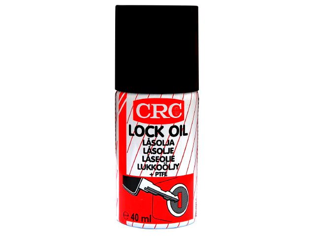

Men ett råd, bortsett för att se till att allt sitter rakt och inte i spänn:
Använd regelbundet låsolja/låsspray! Det gör underverk för tröga lås
Själv har jag denna:
