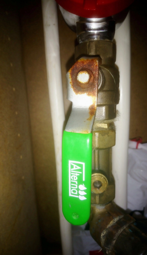

Det visar sig att kulventilen (3/4") på inkommande vattenledning i sommarstugan är rätt trögmanövrerad.
Finns det något smart sätt att "smörja upp" den?
Jag har inte velat spraya olja eller liknande i packboxen för skaftet än, eftersom jag inte vet om ev packning tål det. Kranen har åtm. manövrerats två gånger/år.
Om det inte finns något patentsätt att få den att bli lite mer lättmanövrerad så får jag väl försöka byta ut den mot en ny ventil jag har liggandes, men det är rätt mycket meck med att få vattnet avstängt av ute i gatan.
Någon som har bra tips?
Kulventil med rost och slitagemärken på vattenledning, använd handtag markerat med "Alemo".
Motionera den genom att vrida på den väldigt många gånger.
Anders243
Tack för tipset. :)
"Tyvärr" har jag redan testat det... men kanske inte tillräckligt många gånger. Nu i dagarna har jag säkert öppnat/stängt den säkert 50 gånger... men det kanske inte räcker. Ska testa lite till.

Men då fungerar den, även om den går trögt.
Jodå. Tyvärr är den för trög för min svärmor som är den som huvudsakligen bor i stugan.
Jag är mest här som gäst och fick frågan om jag kunde fixa den.
Fixa ett förlängningsskaft till henne.
SkitOxe
Det enda som gäller är att motionera ventilen, alternativet är att byta den till en ny.
Det bästa sättet att motionera den är att öppna närmaste kran fullt så att du har ett vattenflöde genom ventilen och sedan öppna och stänga den fram och tillbaka.
