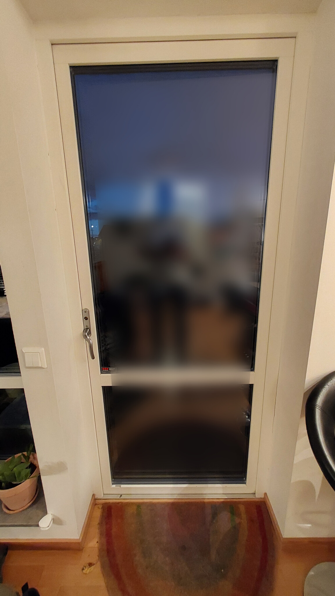

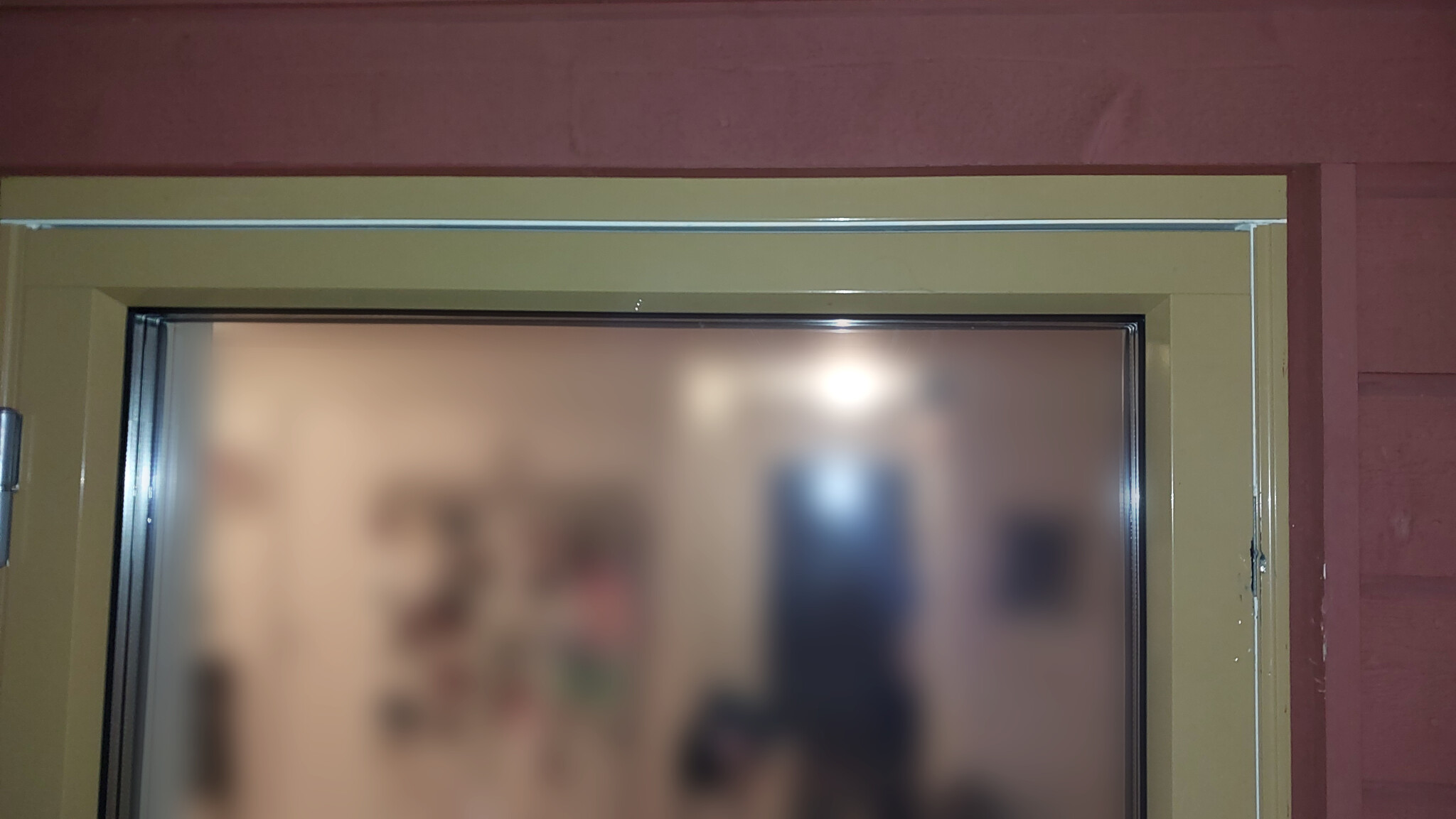

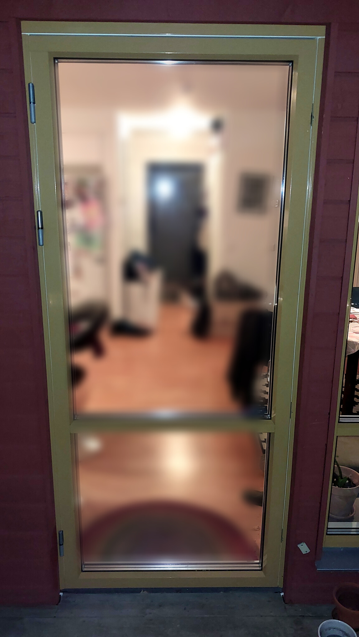

Jag har en altandörr från Elitfönster (monterad 2014 när huset bygdes) som sedan ett par år tillbaka är väldigt trög att stänga. Man måste nästan häva sig på dörrhandtaget för att stänga den helt och det är först när man gjort det som dörren blir "lufttät". Som man kan se på videon så är dörren sned när man drar igen den utan att dra ner handtaget (det är en springa upptill).
Spanjoletten är ny - bytte ut den för ett par veckor sedan den gick sönder och fastnade i stängt läge när dörren var stängd, och en låssmed var tvungen att komma och såga sönder ena haken. 😜
Jag har prövat följande:
- Dra åt skruvarna som håller fast gångjärnen
- Försökt vinkla upp dörren med gångjärnsriktare
- Höja/sänka dörren (med hjälp av insexnyckel i gångjärnen)
- Testat att dra åt/skruva ut karmskruvarna på bägge sidor
- Rensat grus&skräp längs alla lister kring dörren
- Kollat med långt vattenpass (120 cm) så att dörren är rak i alla vinklar
Hemskt tacksam för eventuell hjälp!!!

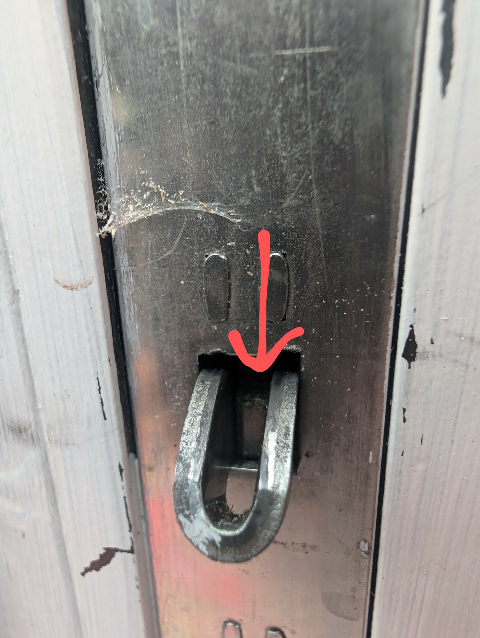

Det är ingenting i själva spanjoletten som kärvar utan den fungerar hur bra som helst (bytte för ett par månader sedan och har smort den också. Man kan se på den här nya filmen hur fint den funkar. 😎
Eller missförstod jag något av era tips?
Kommentar: märket bredvid den översta haken kommer från när låssmeden var tvungen att såga av den gamla haken när dörren hade fastnat i stängt läge. Dock har vi haft grundproblemet med dörren långt innan själva haken var tvungen att sågas av.
Tack för svar och tips.

Det är en rätt stor springa i överkant, testa att lägga hammarskaftet mellan dörr och karm i nederkant och tryck till dörrbladet i framkant i ovankant av dörrbladet så kanske dörrbladet rätas lite.

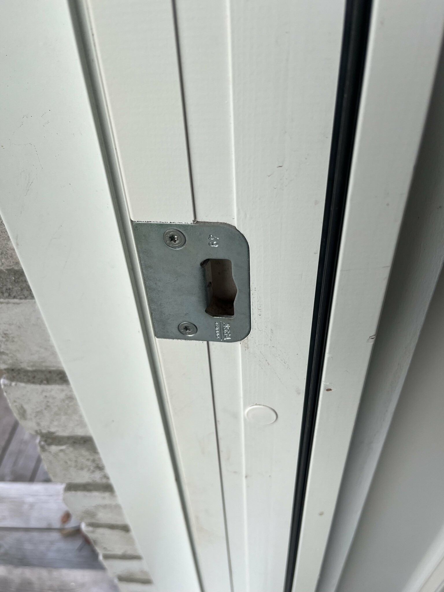

Kolvarna är lite kilformade för att pressa dörrbladet mot listen men om avståndet blir för stort så styr kolvarna inte in rätt i slutblecket.
Om avståndet är stort och kolvarna ändå styr in i slutblecket så blir det trögt då den ska tvinga in dörrbladet alltså räta dörrbladet när du stänger samt att den inte styr in bra i slutblecket utan rider på radien av läppen i slutblecket vilket ökar motståndet.
Är det låssmeden som monterade in spanjoletten?

Värt att notera är att springan över dörren (utifrån) är större till höger (över spanjoletten/handtagssidan). Plus att märket vid översta haken är från låssmeden jag nämnde tidigare.
