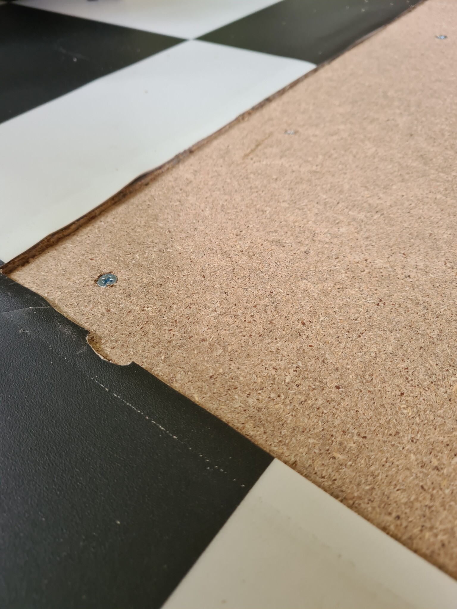

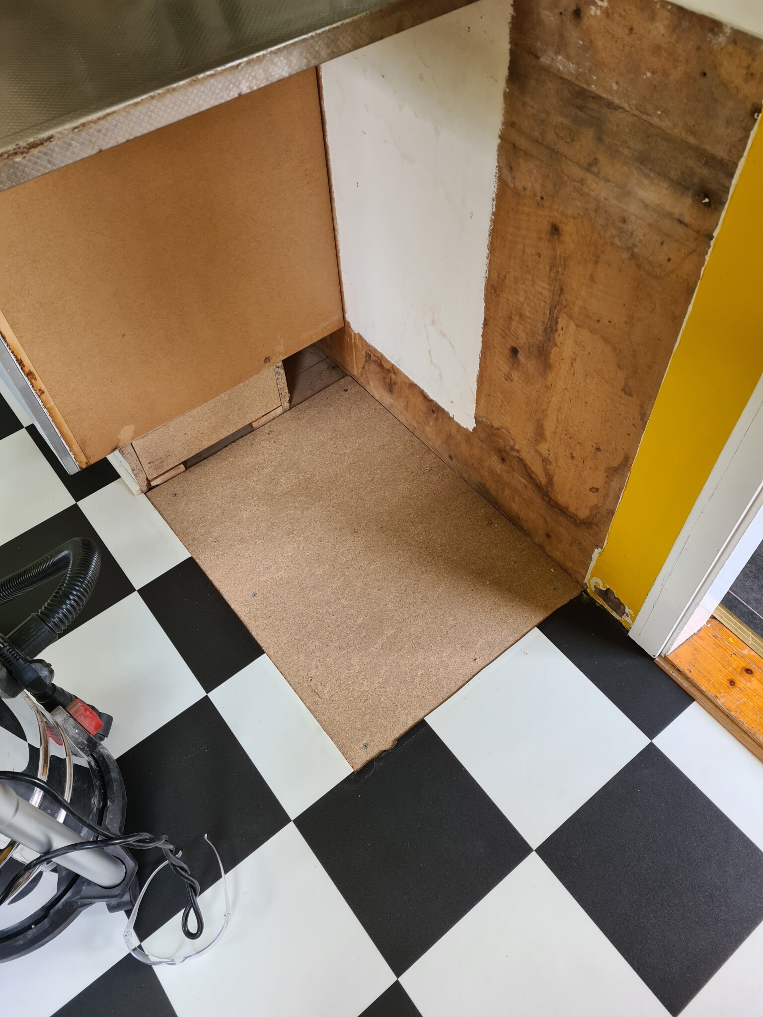

Hallå! Håller på att trixa in en diskmaskin i mitt lila kök och har funderingar.
Slet ut två skåp ett 30cm och ett 40cm som ska bytas ut mot ett 20 och en 60 diskmaskin. Men när jag tog ut skåpen var där tyvärr inget golv under alls mer än undergolvet.
Har fått dit en spånskiva så det börjar jämna ut sig men har plastmatta i köket så nu diffar det 2-3mm.
Känns omstäsnigt att försöka få tag på en knappt 1m2 matta för detta och svetsa fast, kan man löda det på något annat set? Eller behöver man ens ha något, kommer ju ha underskydd när den är på plats.

Under diskmaskinen måste det vara minst så högt som resten av golvet för annars fungerar inte golvskydden som det är tänkt. Vattnet samlas under diskmaskinen i stället för att rinna fram. Det blir också väldigt svårt att dra fram diskmaskinen om det ska göras uppför en kant.
Det finns 3 mm höga masonitskivor (board) eller om du hittar en stuvbit billigt i en butik som säljer plastmattor.
Okej nä det är ju en del saker jag inte tänkt på, men smäller nog dit en board så vatten delen löser sig. Så får man trixa med ojämnheten på skåpet sen.BirgitS skrev:
