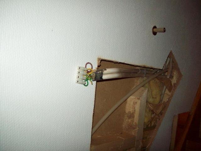

Efter att ha rivit väggen (bild kommer) så hittade jag en skrv med sockerbit..... aaaaarrg..
Tydligen har det suttit något där en gång i tiden. Dom som satte sockerbiten där tänkte nog att det där kommer dom nog aldrig att dra om

Det kan även hjälpa att se till att inte de nya kablarna tvinnas.

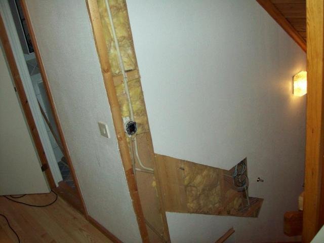

På bifogade bilder ser man sockerbiten och hur mycket jag fick kapa i väggen....

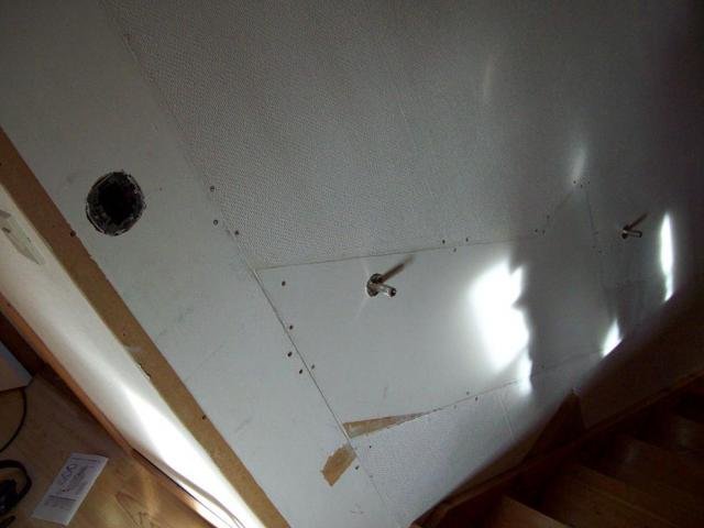

har även bifogat en bild på när jag slagit ihop väggen igen, nu fattas bara ytbeklädnad
och så förstås en vecka av mitt liv ...
Igår satte jag bastuisoleringen, så det går framåt.

Bra att du frågar... naturligtvis inte.
tog tyvärr inga bilder på när allt var klart precis innan jag slog ihop väggen.
Bild 2 visar framförallt hur mycket jag kapade upp väggen för att kunna komma åt.
Har bestämt mig för att sätta klinker i bastun, var först inne på plastmatta, men efter lite fundering så blir det klinkers.
