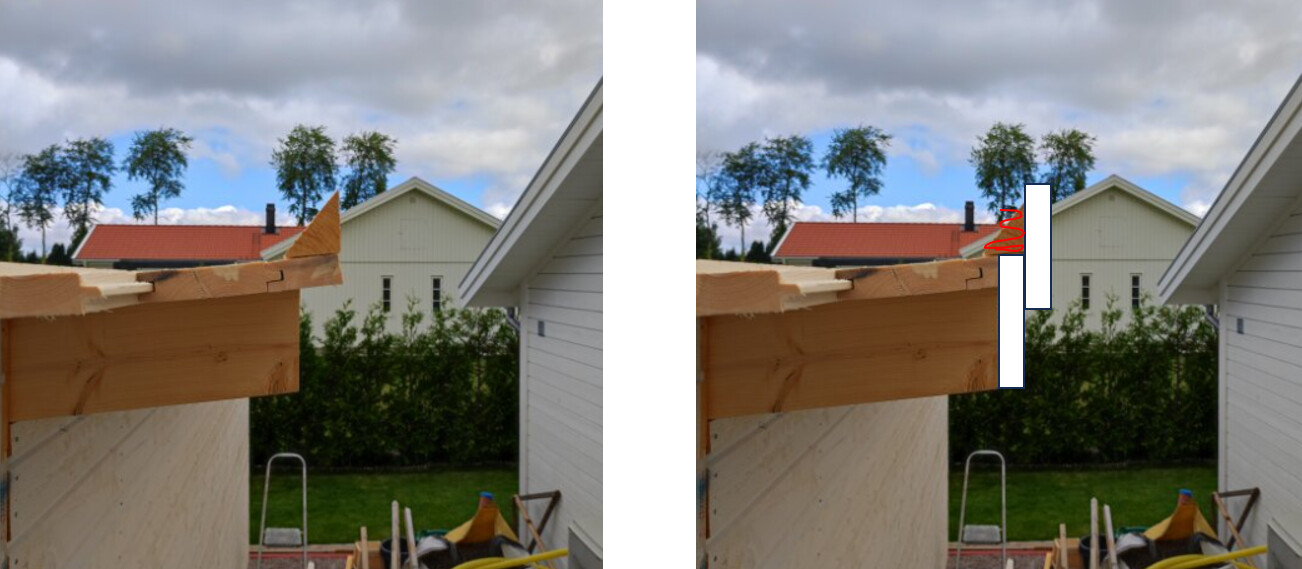

Trekantslist på höga sidan på pulpettak
Kan du inte bara strunta i trekantslisten och dra upp pappen på vertikala vindskivan direkt och fästa under vindskiveplåten, eller vad den heter? Så gjorde jag på min friggebod med 5° lutning. Då blir det helt den undre vindskivan som fixerar den övre.
Edit: Det behöver bli lite bredare dimension på skivorna så det blir mer överlapp än det som visas i nåt av inläggen ovan.
