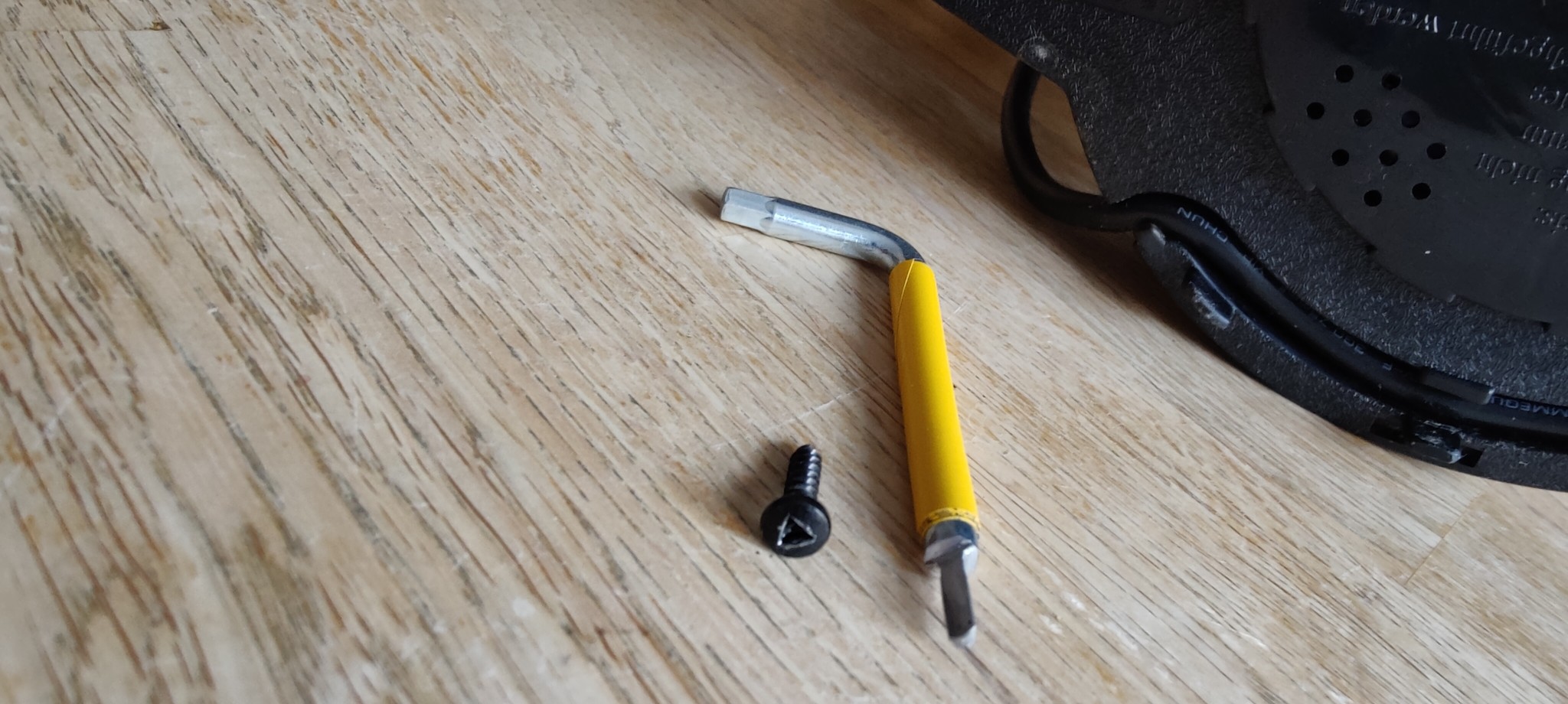

Kanske fel forum men kaffekokaren har pajat och jag tänkte se om jag kunde laga den. Dock är alla skruvar med en invändig trekantsskalle. Provade med spårmejsel men den var för klen.
Jag har sett dessa i många andra elektroniska produkter men kan inte hitta verktyget tex Mc Donalds leksaker.
Vet inte om den heter tribun
Var kan man få tag på en sådan skruvmejsel.
Ta en gammal Ikea-insex, en vinkelslip och en Leatherman-fil, så fixar du en nyckel själv
  • En gammal Ikea-insexnyckel, en liten skruv och delar av en vinkelslip och en Leatherman-fil på ett träunderlag.
