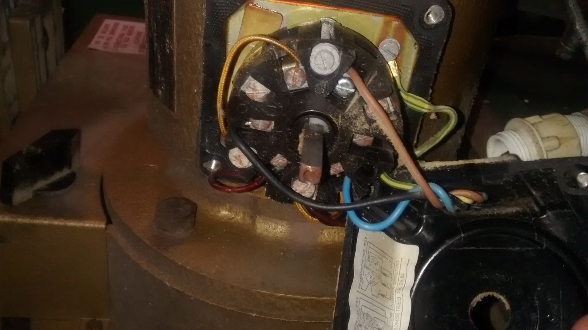

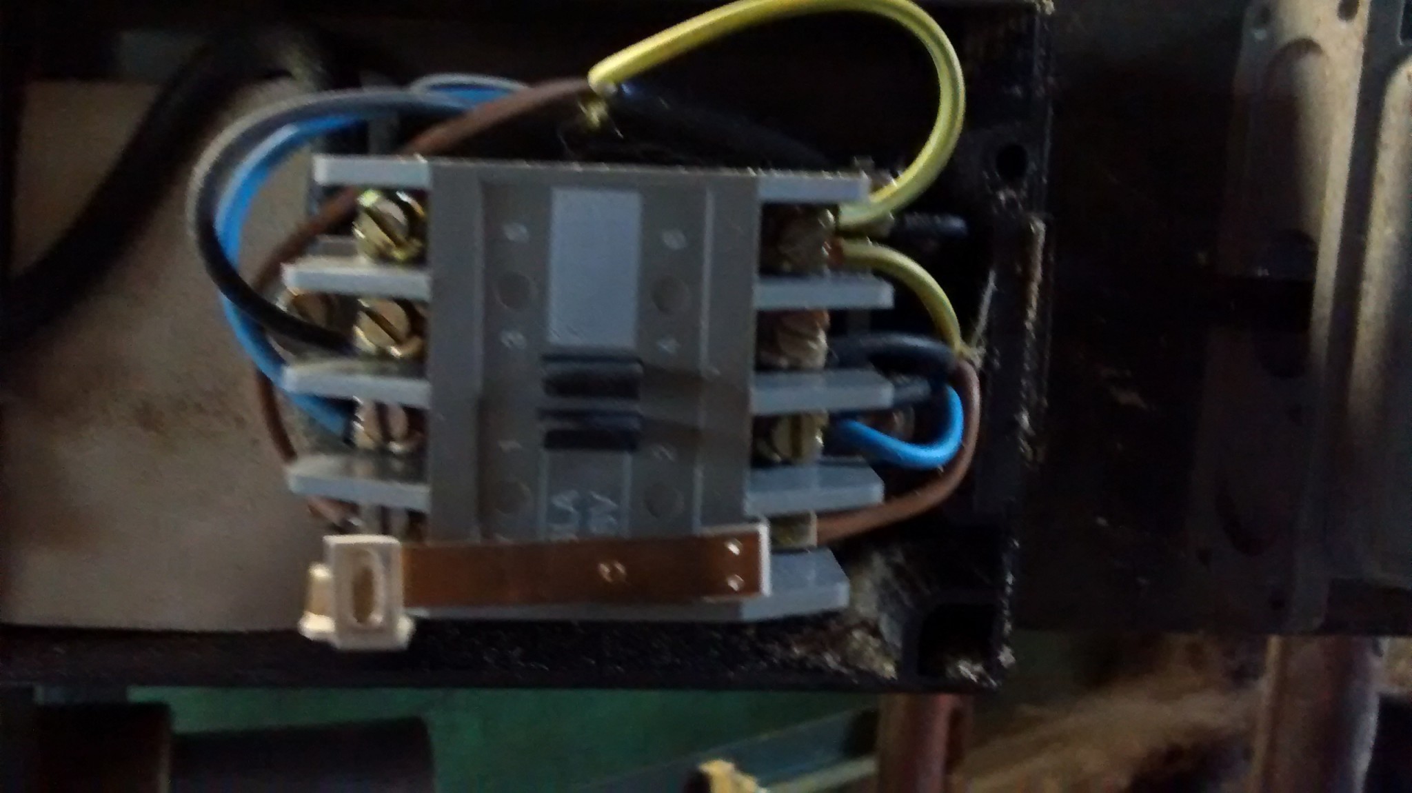

Så här ser plinten ut. Den ser inte riktigt ut som plinten i de exempel jag sett. Går det att säga om jag kan d-koppla denna?
Det är inte plinten det är en kontaktor för till/från av motorn. Öppna locket på motorn där kabeln går in där finns plinten.
Tack! Då gör jag det så fort jag hinner :)
Alltså kabeln går inte in via en lucka utan via ytterligare en brytare som ser ut så här IMG_20151106_201733514.jpg
Är det inte denna heller måste kåpan på motorn bort och då ser det lite jobbigare ut...

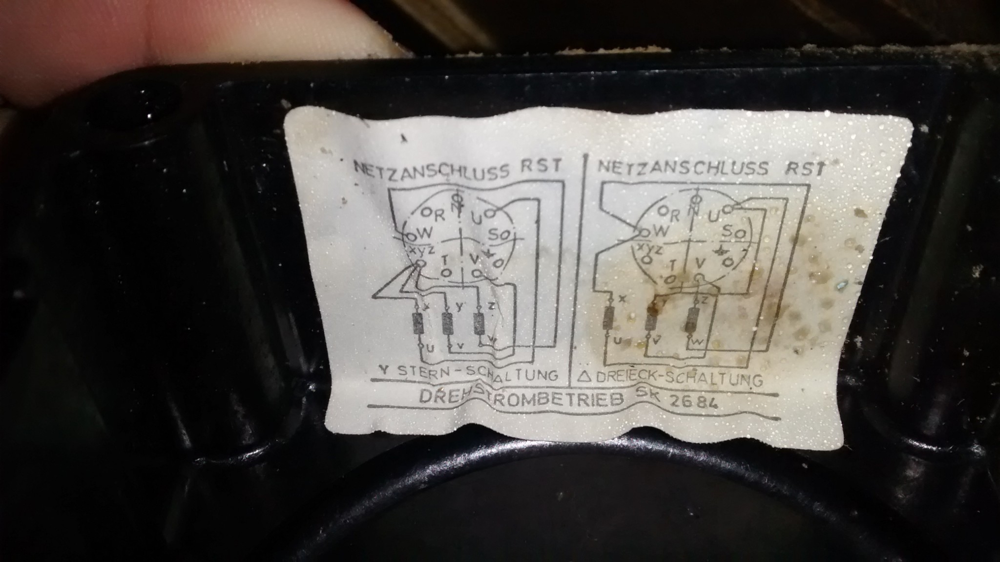

Ta en bild på papperslappen så är längst ned på sista bilden.
Protte
Hehe den hade jag inte ens sett själv :) Tar en bild imorgon. Tack!
Och här är en bild på lappen :)
Det ser ut att gå va?
Det går att D-koppla den motorn. Har du koll på hur du skall göra med startkondensator? Om du D-kopplar den enligt bilden så går den att använda till trefas 230V som man kan hitta på många ställen i Norge. Vill du kunna köra den på enfas 230V måste du också ha en startkondensator.
