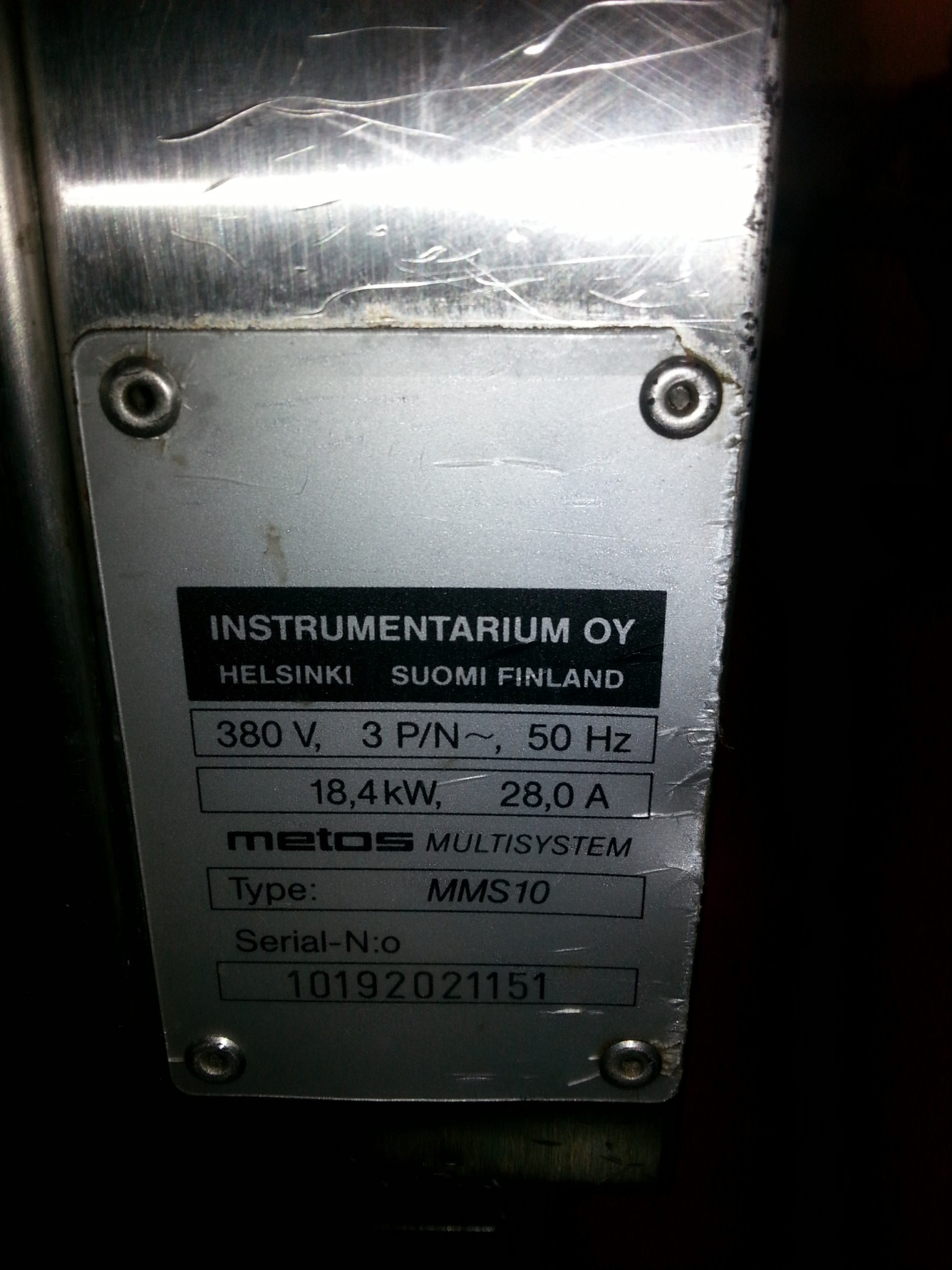

Har fått total hjärnsläpp och behöver hjälp:
Har en storköksugn på 18,4kW som är avsäkrad 3x16A och problemet är att ena säkringen börjat lösa ut (L3)
När jag kör tångamperemätaren runt resp fas så får jag mellan 26-28A per fas, hur kan det stämma när säkringarna är på 16A? Ugnen har fungerat i flera år tills nu.
Är 2,5 mm² kablar framdraget till säkerhetsbrytaren sen är det ca 6-10 mm² i anslutningskabel till ugnen.
Är det inte för klent avsäkrat?
Hur var det man räkna när det kom till trefas?
Skylt på ugnen:
Din ugn drar 27 A så säkringarna är för klena. (18400 W / 230 V / 3 faser = 26.7 A per fas)
Du behöver byta ledningarna och säkra upp till minst 25 A trög, helst 32 A.

Om man skall vara noga så är ugnen stämplad 380V och körs på 400V. Då stiger effekten och strömmen så att den borde dra 31 ampere i stället. Det ändrar dock ingen slutsats.
28A x 400² / 380² = 31
Det blir inte riktigt så illa eftersom resistansen i värmeelementen stiger med temperaturen, men visst ökar strömmen vid 400 V.

Men då ska den alltså dra 28A per fas? 3x28 = 84A! Totalt?
Hur kommer det sig att den har klarat sig på 16A tills nu?
Vad bör man avsäkra ugnen med då, 25 eller 32A ?
Säkringar tål ganska hög överlast under kortare perioder. När ugnen blivit varm slår termostaten ifrån och säkringen får "vila" ett tag. Därför kan det fungera med 16A säkringar även om det inte är att rekommendera. Som mycke_nu skriver bör du helst ha 32A säkringar. Om det blir problem att få till så gör du i alla fall situationen bättre med 25A. 25A brukar man kunna få i de flesta hus.
Säkringar är inte binära. Dvs. bara för att strömmen blir lite eller tom. avsevärt högre än märkströmmen så skall inte säkringen lösa ut direkt.
Ex. så tål en säkring ungefär dubbla märkströmmen i några minuter, och 1,5 ggr märkströmmen i typ en halvtimme..

Glöm inte att gå upp i area på ledarna innan du byter säkringar bara.. =)
Arean skall vara minst 6 mm2 vid 25 A säkring. Men det kan även krävas mer beroende förläggningssätt samt utlösningsvillko.r
