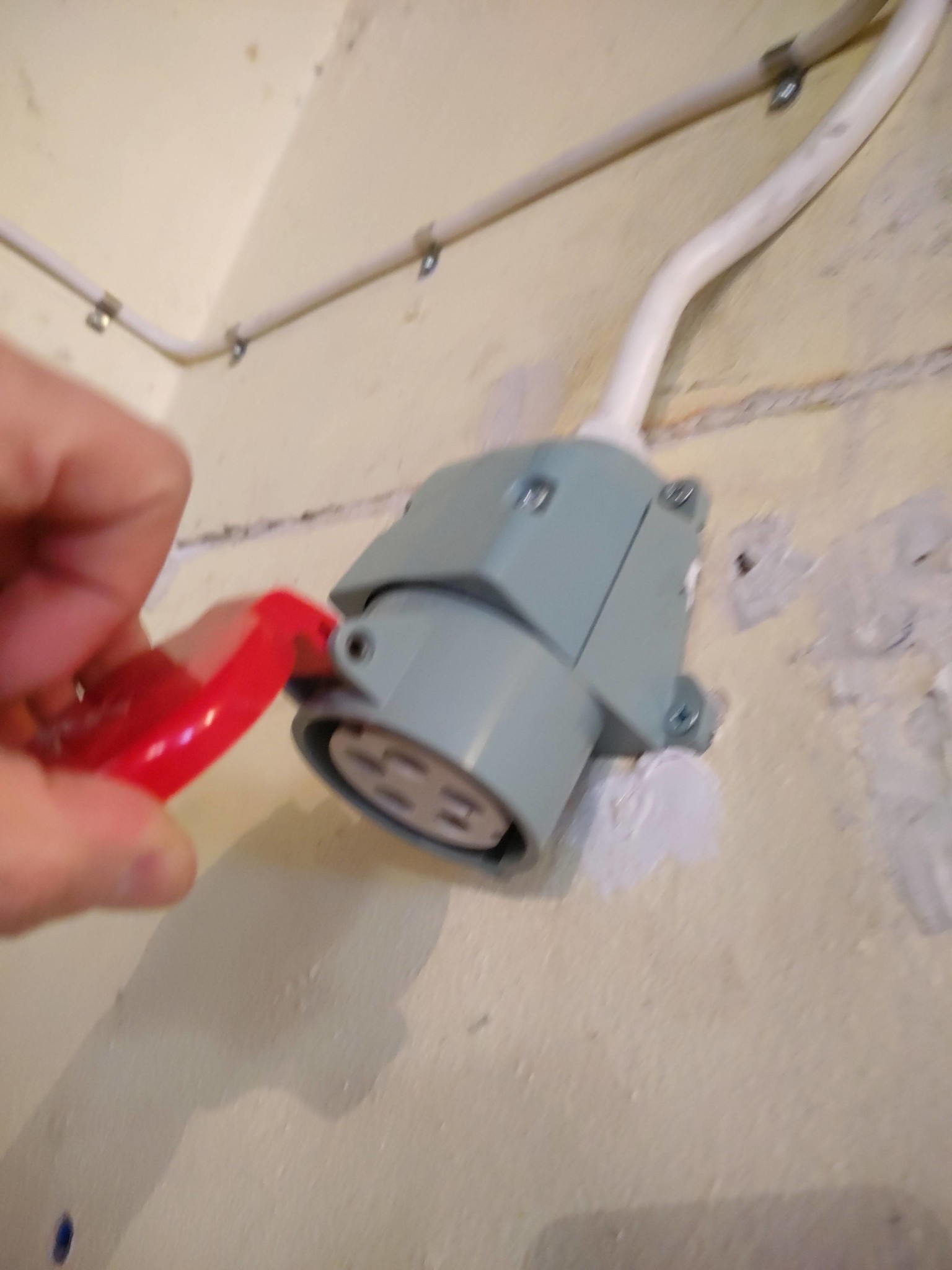

Kan jag använda följande uttag till laddning av elbil (Tesla 3, 11kW) tills laddbox är installerat (ca 6 mån el mer pga ombyggnad)? Laddar ca 10-30 Kw två till fyra ggr i veckan. Något speciellt jag ska tänka på, förbereda etc? Vill komma billigast undan utan att göra det dumdristigt/farligt/onödigt krångligt.
Hand som håller en röd laddningskontakt nära ett grått industriellt vägguttag mot en vitputsad vägg.

Du kan använda det uttaget, tyvärr kostar ju kabeln en del att köpa.
Vad heter uttaget, vad kallas kabeln? Märke, modell etc?
Äsch hade behövt längre kabel än 10 m... Kanske 15m...

Skarvsladd? Eller sätt upp ett trefasuttag närmare där du tänkte ladda.
Uttaget kallas CEE416-6 och är väl lämpat för en last på 11 kW. Jag har min laddbox permanent inkopplat i ett sådant uttag.
Kallas väl även typ 1? Standard idag är väl typ 2?. Dvs man behöver en konverterar kabel emellan? Rätta mig om jag har fel men det var då långt jag kom i mitt googlande när vi skaffade laddbox.

Fattar inte. Kopplar man inte bilen direkt in i uttaget (via adapter)? Varför laddbox emellan??
