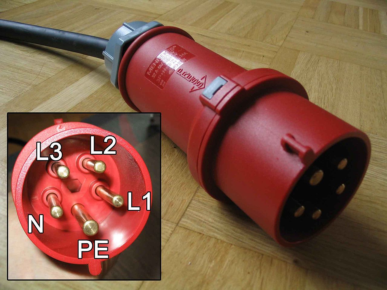

Jag hittar inget schema när jag gör en snabb sökning. Ett av hålen är större. Det är jord. Sedan borde det finnas uppmärkt på uttaget vad som är vad. Om inte synligt utåt så skall det synas när du öppnar det. Skruvar du av locket så kan du dessutom se om anslutningarna ser oxiderade ut.
Anslutningarna är L1, L2, L3, N, jord. Mellan faserna skall du ha 400V. Mellan alla faser och nolla skall du ha 230 V. Mellan nolla och jord skall du ha kontakt vid tillslagen jordfelsbrytare och avbrott vid bruten jordfelsbrytare.
ptk
A
Sen ser det ut på motsvarande sätt i uttaget så klart.
Det som är viktigt att kontrollera är neutralledaren. Den är alltid höger bak
